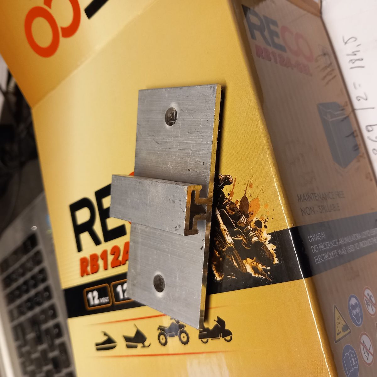

    Cześć, czy montaż paneli na blachodachówce na takich mostkach trapezowych jest prawidłowy? Montaż na 4 wkręty
    Montaż paneli PV na blachodachówce Budmat Como – czy mostki trapezowe i 4 wkręty wystarczą?
    Blachodachówka Budmat como.

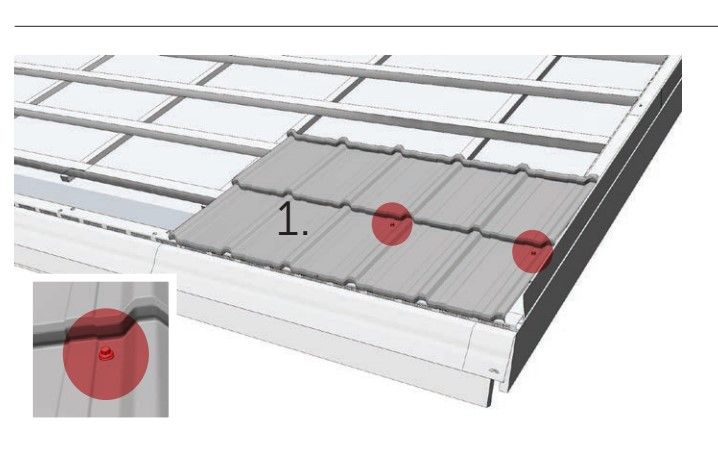

    @3301 A przez blachę do łaty? Dłuższe skręty jakieś. Łaty są na końcach i środkach arkuszy

    Blachodachówka to jednak cos innego niż to co pokazujesz
  • #5 21577224
    Dzonzi
    Posty: 567
    Ocena: 59
    @3301 Jak to? Budmat zarzeka się, że jest to blachodachówka modułowa dokładnie.

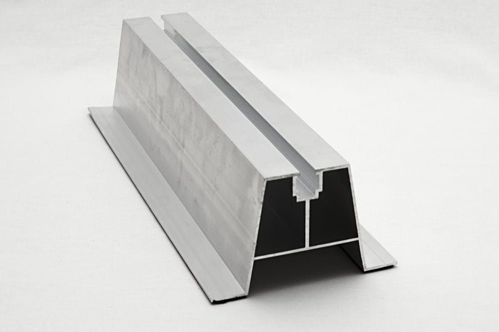

    Myślę, że tak samo można by montować jak i na innej blachodachówce, jeśli trapez oprze się na dwóch karbach to jak najbardziej nitować bo to blaszka 0,5
    Jeśli jednak trapez za krótki to są/były/ uchwyty do tzw. płyty obornickiej i wtedy dwa takie i cięte na wymiar kawałki z typowej szyny
    Coś takiego

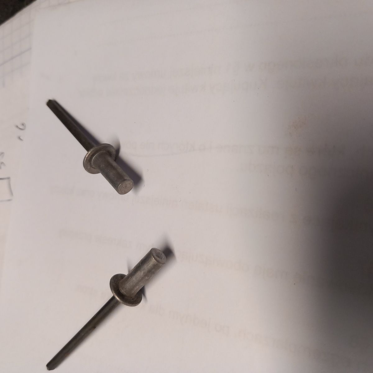

    3301 napisał:
    Nitownica i pełne nity
    Jak to wygląda? Jak to nitować na dachu? Bo w wyszukiwarce wyskakują mi nity pełne do zaklepywania i jakieś stacjonarne prasy. Chyba, że jednak miałeś na myśli nity zrywalne, ale one jakoś nie wzbudzają mojego zaufania. Ale to może dlatego, że mało ich używałem.

    dokładnie, zrywane szczelne

    @Dzonzi tzn. co jak działa? jeśli chodzi o połączenie nitem to ok. Już 8 lat na kilku instalacjach

    No jak trafisz na łatę to nit i tak się rozpłaszczy i połączy blachę z Twoim mostkiem
