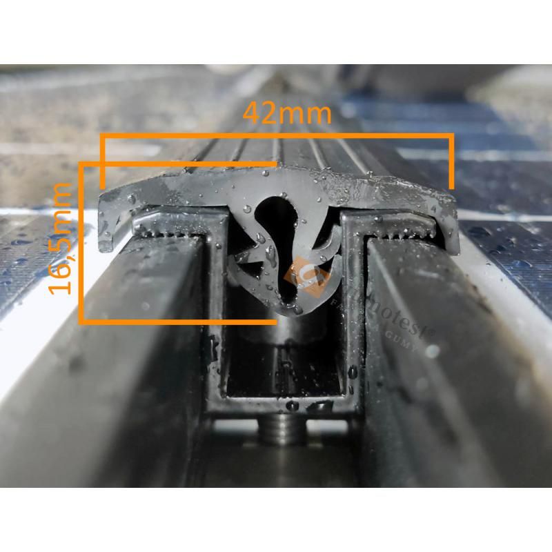

Chcę postawić na działce szopę na narzędzia ogrodnicze i jakis stół warsztatowy.
Moje dotychczasowe "budki" sa w opłakanym stanie.Coś solidnego z wylewką betonową .Rozmiar 8m x4 m.Konstrukcja z profili zamkniętych 100x100x3 ocynkowanych.Ściane boczne wysokie na 2,5m z desek cisowych.Zastanawiam się czy pokrycie mogę zrobić z samych paneli PV i jakiś sposób uszczelniania by nie kapało.Dach dwuspadowy .Przez wiele lat zalesiałem działkę i mam już imponujące drzewa a jedyne miejsce które słońce świeci od świtu do zachodu warunkuje system wschód-zachód.Mam już 12 paneli LG 640Wp( o wymiarze 2,38x1,1 m).Sześć na stronę wschodnią a na zachodnią też 6.Pochylenie to ok.25 do 30 stopni .AI policzył mi ,że 90% energii uzyskam do kierunku południowym.
Na oku już mam falownik z 2 trakerami MPPT OFF-GRID 48V z 16 akumulatorami 314Ah EVE.Jak to uszczelnić by zastosować zamiast blachodachówki same panele.Są na Allegro uszczelki gumowe które wciska się pomiędzy panele,są też profile aluminiowe które mają już rynienki.
Są gotowe konstrukcję jak Carporty ale ceny powalaja ale i tak musze mieć szopę.Macie jakieś pomysły jak uszczelnić panele by pracowały też jako dach?
Cel drugi to ładowanie mojego PHEV'a 11.1kWh
