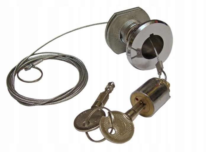

    To się robi inaczej. Są zamki z wkładką patentową, montowane w pancerzu bramy. Taki zamek jest połączony cięgnem ze sprzęgłem bramy i w przypadku braku zasilania, wysprzęglasz ją kluczem i podnosisz ręcznie. Po zamknięciu, sprzęgło się zapina i brama jest z powrotem zablokowana. Z doświadczenia powiem, że kiedy jest potrzeba awaryjnego otwarcia bramy, to zazwyczaj akumulatory są kaput i jest problem. Rozwiązanie z zamkiem jest niezawodne.

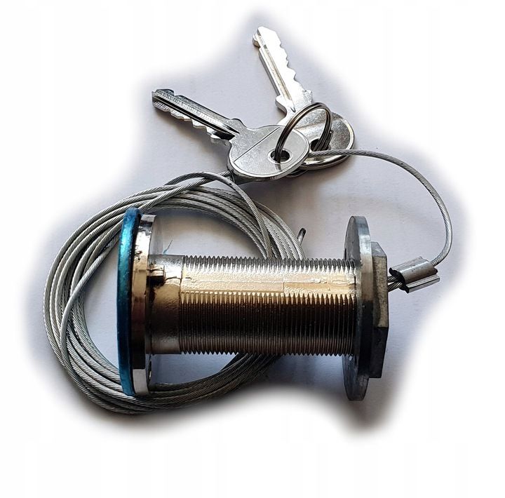

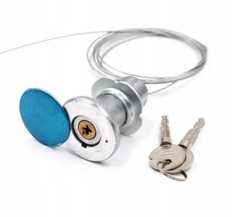

    Dodam do wypowiedzi @balonika3, poniżej foto jak takie urządzenie odblokowujące wygląda.
    Somfy GDK700 – jak zmodyfikować zasilanie awaryjne. Somfy GDK700 – jak zmodyfikować zasilanie awaryjne. Somfy GDK700 – jak zmodyfikować zasilanie awaryjne.

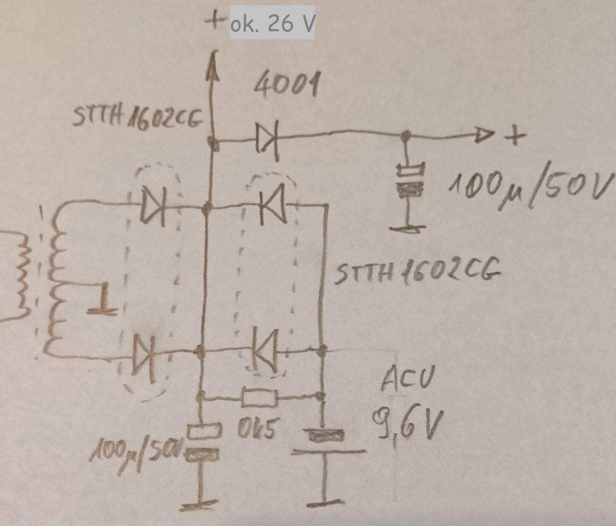

    Dziś miałem trochę czasu więc skrobnąłem schemat:

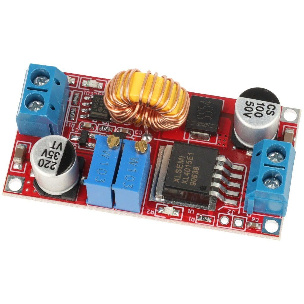

    Jeżeli nadal chcesz zamienić akumulator NiMh na pakiet 5s Li-Ion 18650.
    Składasz, kupujesz pakiet 5s. Do ładowania pakietu, np. przetwornica step-down z kontrolą napięcia i prądu lub inny dowolny układ kontrolujący proces ładownia. Ze względów bezpieczeństwa, dodatkowo zainstalować BMS.
    Przykładowa przetwornica step-down:
    Cały zestaw podłączasz pod złącze akumulatora, usuwając rezystor widoczny na schemacie, który narysowałeś.
    Aby nie było niespodzianek. Dobrze byłoby sprawdzić, jaki jest pobór prądu przy zasilaniu sieciowym i jaki przy zasilaniu z akumulatora. Gdyż być może, centrala ma układ do wykrywania braku zasilania z sieci i wtedy przy obniżanym zasilaniu, zmniejsza prąd silnika. Dlatego tak wolno działa na akumulatorze.
    Przy napięciu zasilania 18,5V. jeżeli nie będzie ograniczany prąd silnika. Może mieć on wartość ok. 3 - 4A. Trzeba ten prąd uwzględnić przy wyborze ogniw 18560.
