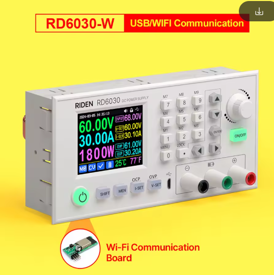

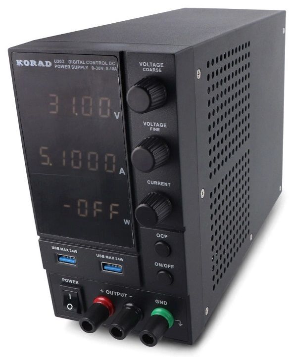

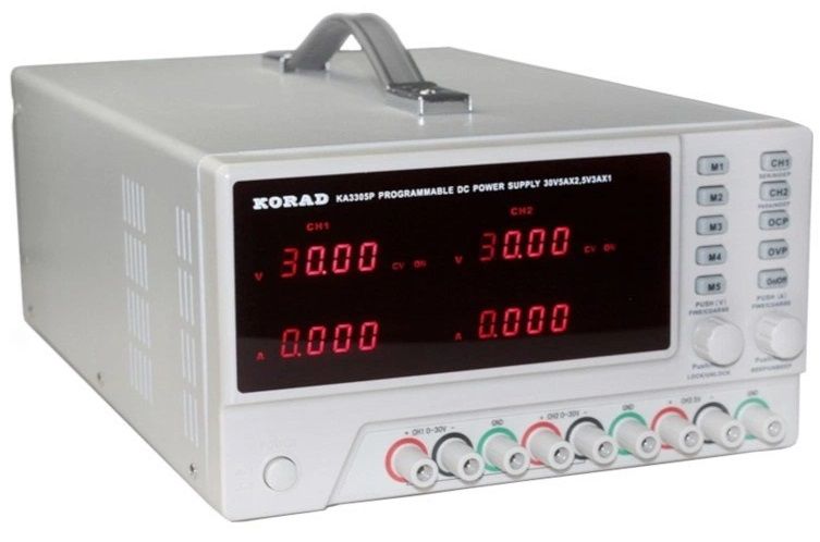

    Panowie proszę o pomoc w wyborze zasilacza laboratoryjnego! Od 2019r do dziś dzielnie mi służy i jestem zadowolony z KORAD KA3005D (0-30V 5A). Jednak posiadam też garaż i często jest mi potrzebny taki zasilacz w garażu, a w domowym zaciszu czasami brakowała drugiego kanału zasilającego, czasem brakowało mi amperów... Nadszedł więc czas, w którym to postanowiłem wynieść ten zasilacz na stałe do garaży i kupić sobie nowy dwukanałowy i tu powstaje pytanie...
    Panowie co byście mi polecili w kwocie do 1000-1200zł? Jaki zasilacz minimum dwukanałowy? 30v5A na kanał to również minimum oraz możliwość łączenia kanałów szeregowo/równolegle dla uzyskania wyższych parametrów! (o tym często nie piszą czy ma taką możliwość)
    Obecnie nabyłem już kilka dni temu Korad KA3305P (960zł) i spełnia on moje podstawowe wymagania, ale zacząłem zastanawiać się czy aby na pewno dobrego wyboru dokonałem? Czy za te pieniądze nie miałbym coś lepszego? Może powinienem zwrócić ten zasilasz i zakupić x2 zasilacz jednokanałowy KORAD U203 / U206 (330zł za sztukę), które maja wyższe parametry i PRAWDOPODOBNIE (bo tego nie wiem), będzie można je łączyć szeregowo/równolegle (porty USB też mile widziane).
    Mając dwa jednokanałowe zasilacze sumarycznie osiągam wyższe parametry i płace mniej niż za dwukanałową jednostkę.
    Zasilanie wykorzystuje do wszystkiego co wpadnie mi w ręce, stad przydają mi się rozległe parametry. Nie kupuje z myślą o jakimś konkretnym serwisie konkretnych urządzeń i nie jestem też jakimś zaawansowanym elektronikiem. Bardziej amatorem z podstawową wiedzą. Nie bawię się w SMD, bo to już są dla mnie za wysokie progi :)
    Poniżej zdjęcia tego co już mam i tego o czym wspominałem w treści postu

    stan
    Posty: 1005
    Pomógł: 61
    Ocena: 180
    Ten RD6030 to tylko panel sterujący i regulator. Musisz go zasilić z odpowiedniego źródła. Ponadto mało intuicyjny wyświetlacz, za dużo niepotrzebnych informacji. Nie wiem jak z obsługą. Przy łączeniu zasilaczy szeregowo trzeba pamiętać żeby bieguny wyjsciowe były odizolowane od masy/uziemienia. Gniazdo USB/rs232 też powinno mieć izolację. Popatrz na to: https://www.olx.pl/d/oferta/warsztatowy-zasil...dwa-kanaly-2x30v10a-600w-CID628-ID15QLj9.html. Niestety jest to zasilacz impulsowy ale podobno niezły

    strikexp
    Posty: 2416
    Pomógł: 101
    Ocena: 104
    W tej cenie to raczej podwójnego nie kupisz, chyba że jakiś po 3A na kanał.
    Ogólnie podwójne zasilacze są koszmarnie drogie. Raczej celowałbym w 2 osobne, lepszy ale mały i gorszy ale duży. Tu masz mój przykład w budżecie 1000zł.

    slavo666
    Poziom 24  
    Posty: 733
    Pomógł: 37
    Ocena: 390
    Oprócz tego, że przepłaciłeś, bo to starocie już wyprzedawane, to kupiłeś dobry. Jeśli sterowanie ci odpowiada to nie wiem w czym problem? Teraz jest za 799 w Botlandzie i to dobra cena, chociaż dla mnie regulacja przez naciskanie i obracanie enkodera to dramat. Lepszego nie kupisz za te pieniądze.
