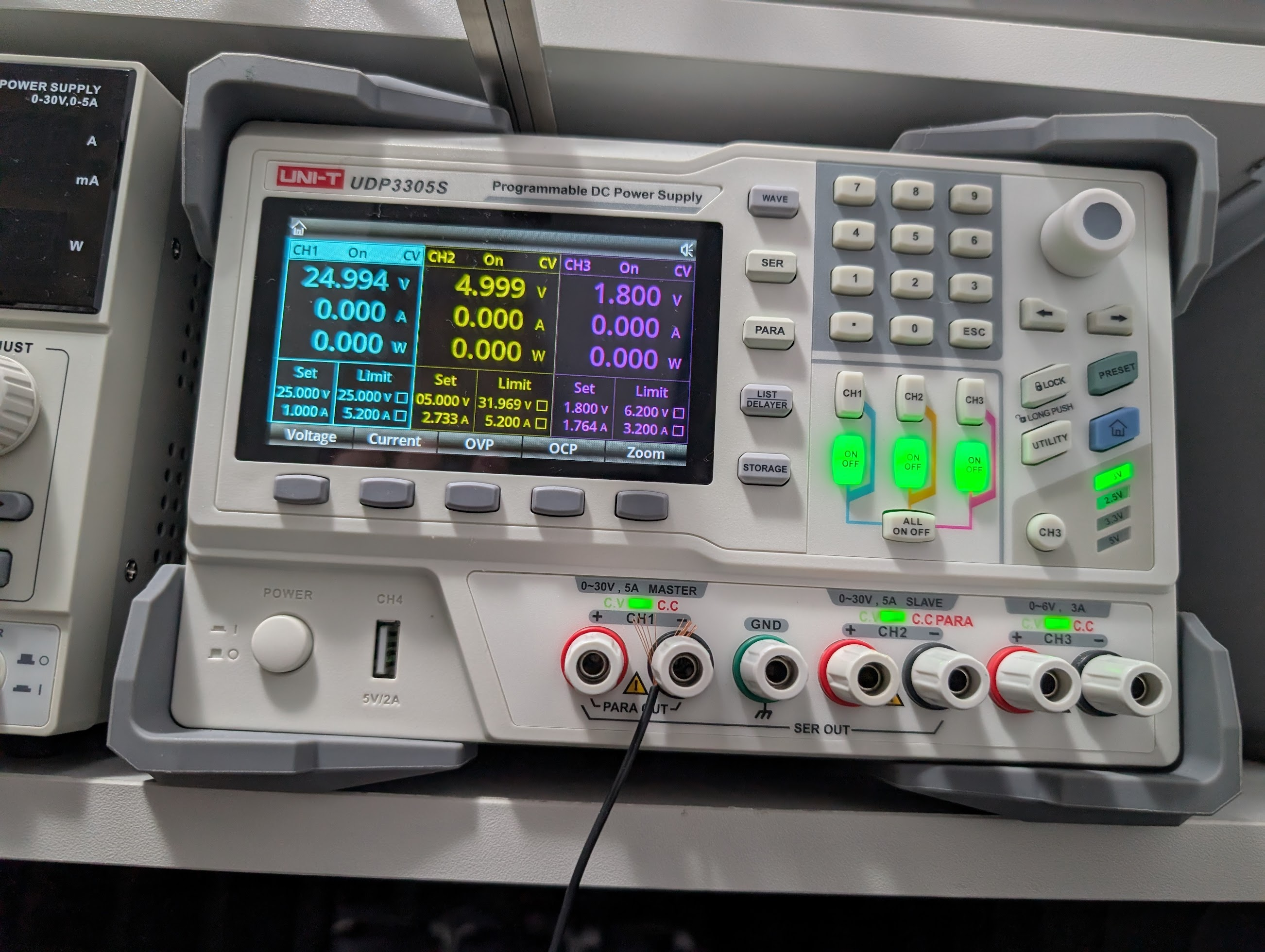

    Potrzebuję porady związanej z zakupem zasilacza laboratoryjnego. Aktualnie korzystam z Korad KA3005D. Jestem z niego zadowolony, ale potrzebowałbym czegoś z większym zakresem napięciowym i prądowym. Celuję coś w parametry 60V/30A. Mam na oku takie modele jak KUAIQU SPPS3010-2KD czy RIDEN RD6030-MAX. Czy macie jakieś zdanie lub opinie na temat tych w/w modeli czy polecilibyście coś innego?

    Pytanie do czego potrzebujesz tych zasilaczy. Korad to zasilacz liniowy, a KUAIQU, RIDEN to zasilacze impulsowe, czyli dużo większe szumy i tętnienia (na pewno ponad 10 razy większe). Jeżeli chcesz zasilać układy mikrokontrolerów, czułe układy analogowe lub radiowe, to nie polecam. Jeżeli chcesz zasilać grzałki, silniki, automatykę, gdzie szumy szpilkowe nie mają znaczenia, to OK.

    Wykorzystanie typowo serwisowe w naprawie komputerów i podobnych sprzętów. Próby zwarciowe przy naprawie laptopów, komputerów, typowe ładowanie laptopów w przypadku braku oryginalnej ładowarki.

    Do ładowania laptopów na pewno będą OK. Nie wiem jakie inne podmoduły będziesz zasilał przy naprawie komputera - jeżeli wrażliwe na "zaszumione harmonicznymi" zasilanie, to mogą pojawiać się błędy, ale chyba nie na tyle kluczowe, żeby nie posunąć naprawy dalej. W takich sytuacjach zawsze też możesz wyjąć starego Korad'a.
    Odnośnie wyboru KUAIQU, RIDEN - niestety nie mam doświadczenia z tymi firmami, więc ciężko mi doradzić. Wyglądają na podobną chińską półkę. Ja zazwyczaj dorzucam trochę i wybieram np. chińskiego Rigola.
    Ciekawe do czego tak duże prądy i napięcia przy naprawie komputerów?

    Polecam owon odp8354 cztery niezależne kanały można sumować napięcia lub podłączyć dwa kanały równolegle . 2x30v 5a plus 2x24v 3a. Zasilacz liniowy na trafie. Używam, obsługa trochę nieintuicyjna ale można się przyzwyczaić. Cena ok 1600 zł gotronik

    Wspomniany przeze mnie Rigol, np. Rigol DP932A powinien mieć troszkę wyższą cenę od tego co zaproponowali Koledzy, ale niższe tętnienia (btw. teraz jest na niego lekka promocja). Dobre zasilacze liniowe w okolicach 2k pln będą kosztowały (2,3 kanały po 30V 3...5A). Za kilkaset pln to będą zasilacze impulsowe.
    Wspomniany UNI-T daje takie same tętnienia, ale w mniejszym paśmie, więc pod tym względem Rigol będzie lepszy, natomiast 5A na kanał i aż 4 kanały (348W), w dodatku przy niższej cenie, to bardzo ciekawa oferta, za dobry sprzęt.
