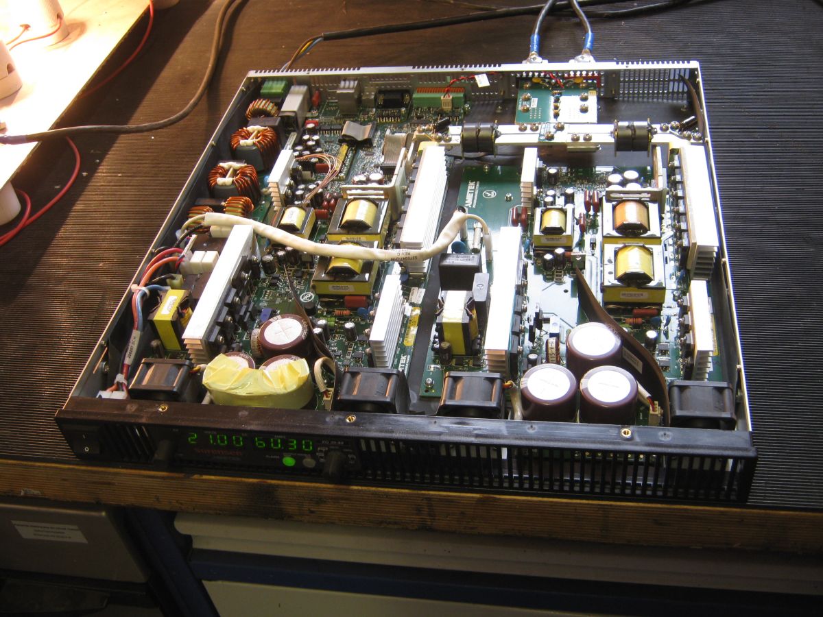

    Nie wiem do czego autorowi sterowanie z pc teraz mam taki zasilacz w naprawie tez sterowany z magistrali ale cena powala ...ale jest impulsowy dużej mocy ..

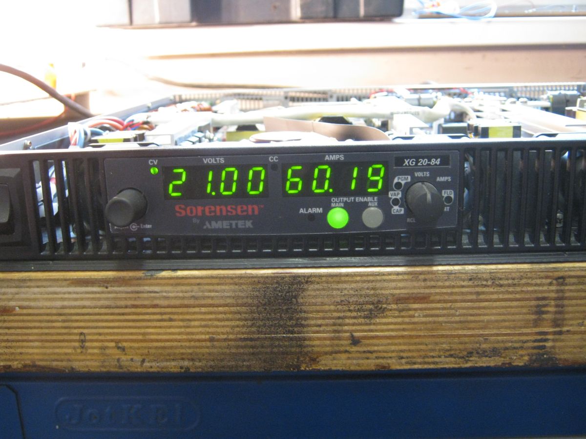

    Wg mnie do "amatorskich prac elektronicznych" wystarczy liniowy Korad, np. KD3305P. Ma 3 kanały, w trybie "parallel" daje max 30 V 10 A, sterowanie przez USB i LAN, cena poniżej 1000 zł. Oprogramowanie, które jest dołączone, jest dość słabe, ale można znaleźć zamienniki, np. takie coś https://korc.code-zz.eu/

    Korad KKG3010P, nowa ulepszona wersja z dodatkowymi funkcjami, poprawionym cichszym chłodzeniem i pomiarem mocy. Starych Koradów nie warto teraz kupować, wyprzedają je ze sklepów, a nie kwapią się do zejścia odpowiednio z ceny.
    Tak czy inaczej liniowe zasilacze będą drogie, ale są najlepsze. Porządne impulsowe to już zupełnie inny poziom cenowy.
