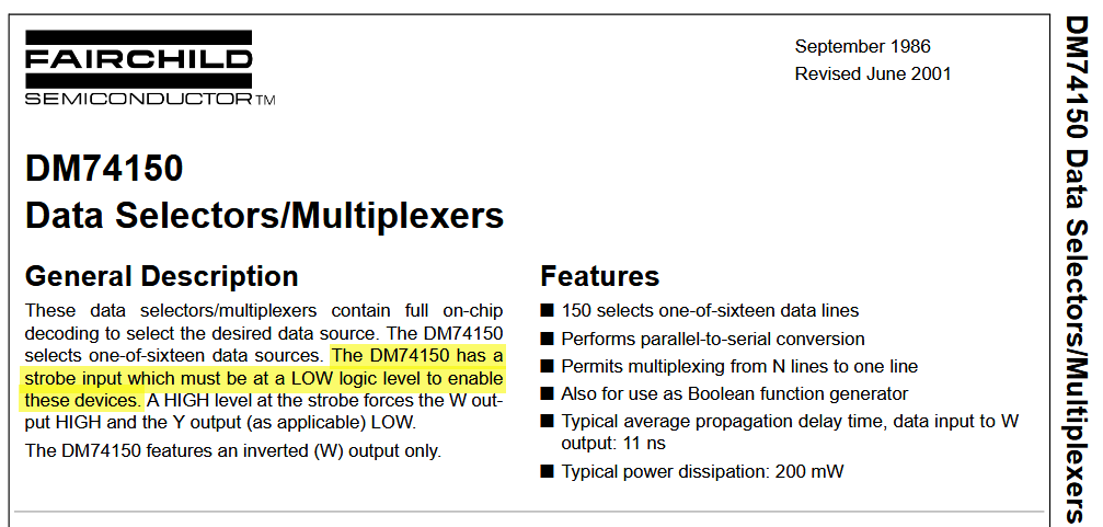

    Tak na wszelki wypadek dodam, bo o tym nie pisałeś tutaj. Kostka 74150 ma też wejście STROBE (wyprowadzenie 9), na które normalnie ma być podany niski stan (czyli praktycznie zwarty do masy), by multiplekser działał, a nie dawał tylko stanu wysokiego:
    74150 – niskie napięcie wyjścia (3,4 V zamiast 5 V) przy zasilaniu 5 V, co sprawdzić?
