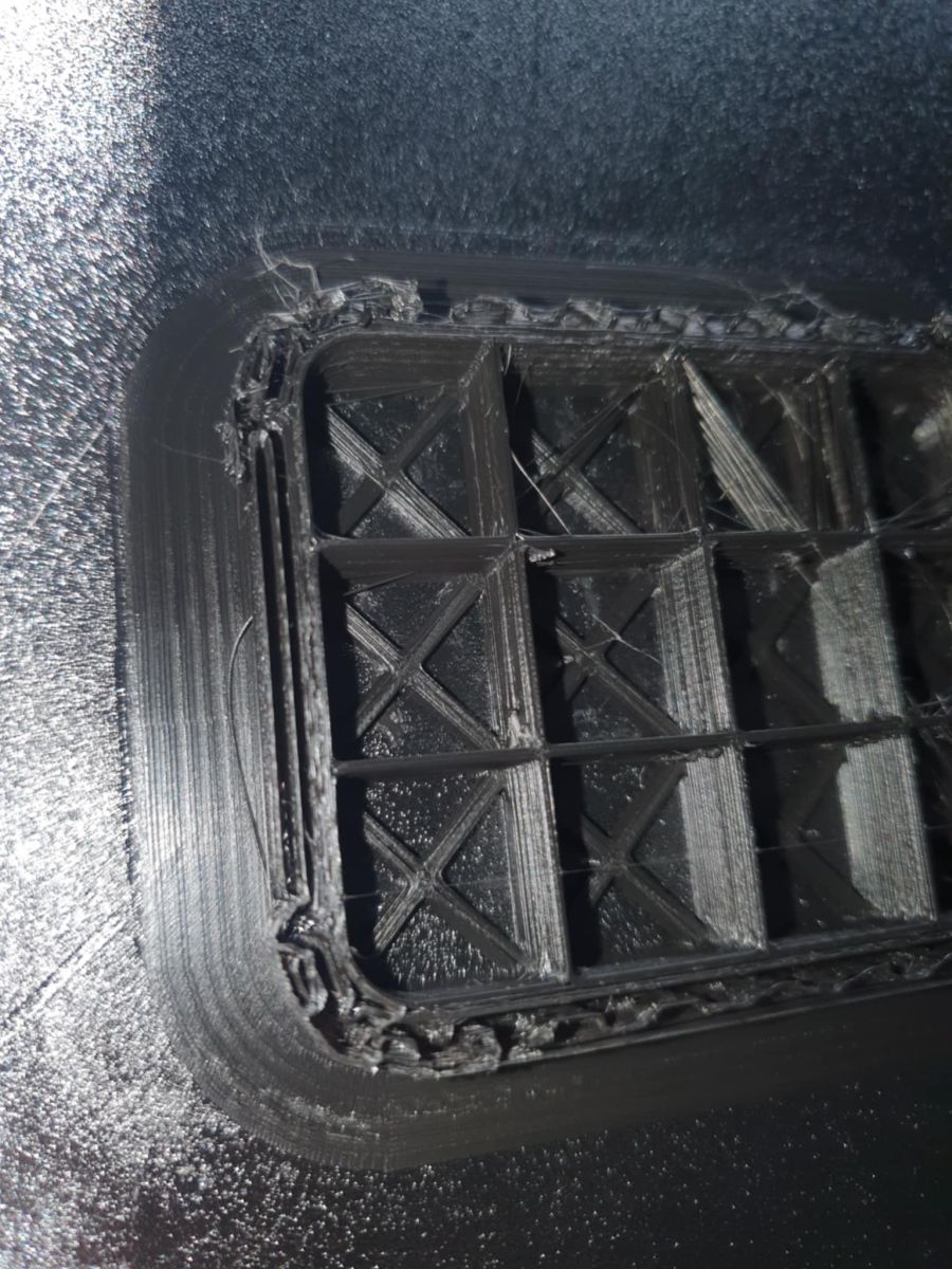

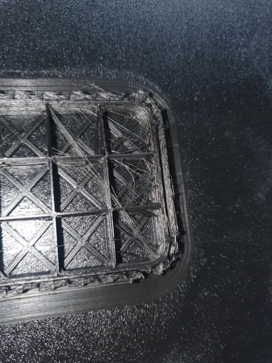

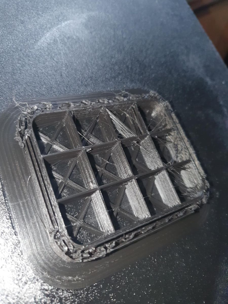

    Witam. Od pewnego czasu mam problem z Enderem 3. Próbuję wydrukować coś na kształt mini transportera na butelki dla baterii AA. Z początku wydruk idzie właściwie. Po kilku milimetrach zaczynają się problemy. Na ten moment podmieniałem filament na nowy, nieotwierany. Próbowałem suszenia filamentu oraz poziomowania stołu. W ostatniej próbie wymieniłem dyszę oraz dopchnąłem teflonową rurkę do dyszy. Dodatkowo poluzowałem i napiąłem od nowa paski. Ktoś się orientuje co mógłbym jeszcze zrobić?

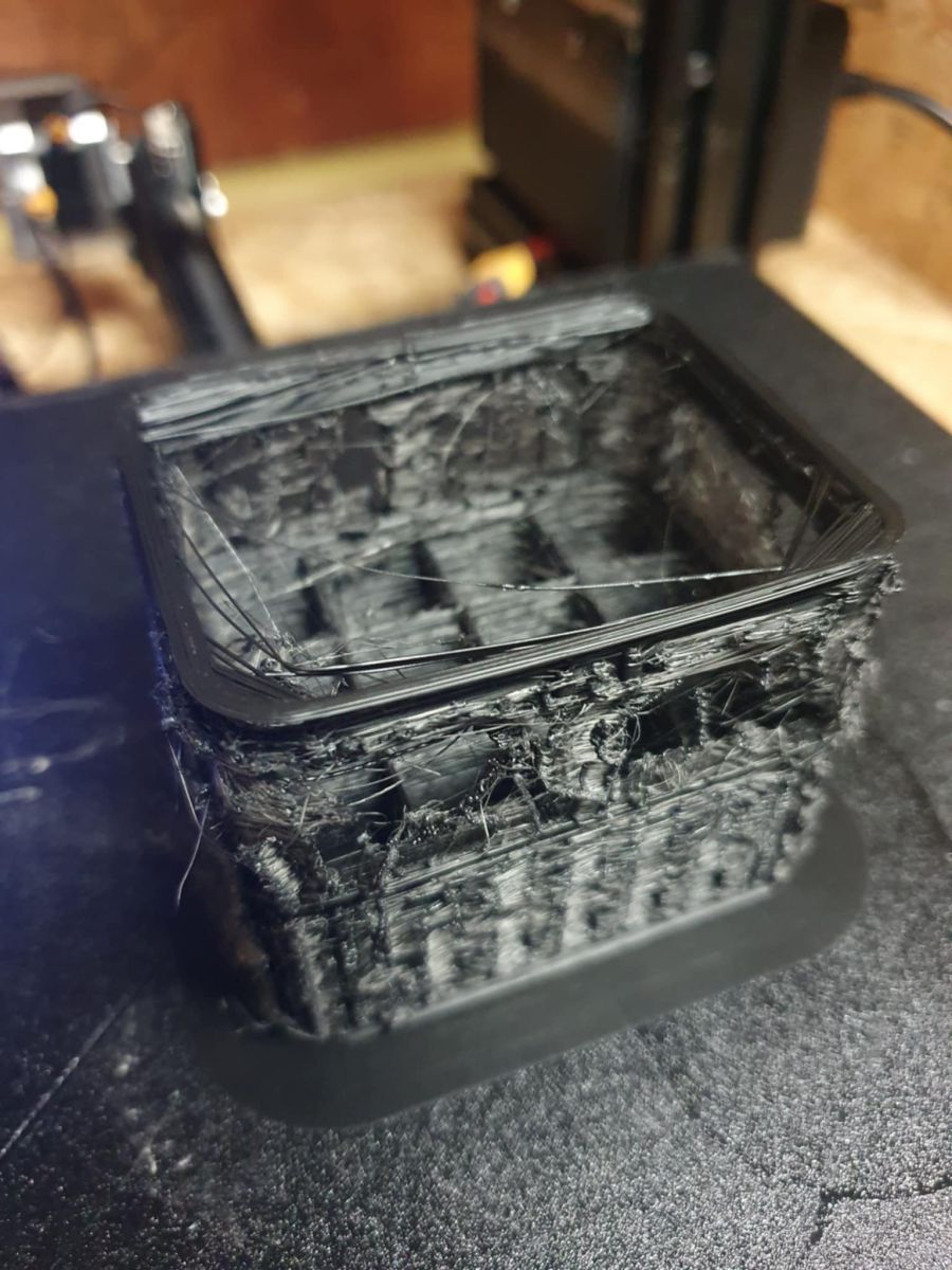

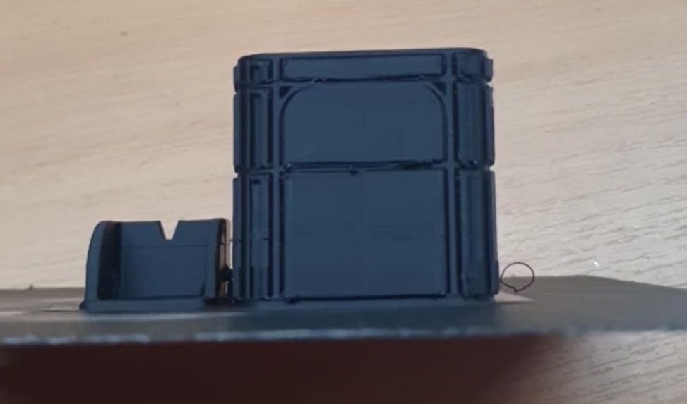

    Niestety nic to nie dało. Zamontowałem nowy aluminiowy ekstruder. Wymieniłem rurkę oraz dyszę. Przed każdym wydrukiem robiłem poziomowanie stołu, Zrobiłem kalibrację ekstrudera oraz regulację PID grzałki. Ekstruder ładnie wysuwa 10cm filamentu. Początkowy wydruk wydaje się prawidłowy, ale kolejne warstwy jak na zdjęciu.

    Spróbuj poprawić chłodzenie wydruku. Może jakiś mały wiatraczek, żeby poprawić przepływ powietrza.
    Jeżeli wydruk jest za gorący - a ciepło rośnie wraz ze wzrostem masy wydruku, to zaczynają się "ciągnąć nitki".
    Po pierwsze sprawdź ustawienia slidera, jaki jest status domyślny retrakcji. Jeżeli jest wyłączona, to włącz ją i dopiero "potnij" model.
    Możliwe też, że na wydrukach testowych trzeba będzie zmienić ustawienia tej funkcji. Jeżeli jest za silna, też będzie problem z jakością wydruku - pojawią się ubytki. Dla PLA sugerowany zakres prędkości retrakcji to 40-60mm/s, ale dla każdego hot-endu, mogą być inne prędkości i dystans retrakcji.
    Porób sobie wydruki testowe, dla różnych ustawień i oceń co się najlepiej sprawdza.
    Tak samo pokombinuj z prędkościami podawania filamentu. Może tłoczysz go po prostu za dużo.
    Spróbuj zmniejszyć o 5 stopni temperaturę dyszy (ale nie schodź poniżej zalecanej dla materiału).
    Są specjalne wydruki tzw. modele "temperature tower".
    W takim modelu jest kilka sekcji i każdej możesz ustawić inne parametry. Po wykonaniu całego wydruku, oceniasz, które sekcje są najlepsze i kombinacje takich ustawień testujesz.
    Najpierw dojdź do porządku z ustawieniami drukarki, potem baw się w wymianę części.
    Samo wymienianie podzespołów niewiele zmieni, jeżeli ustawienia drukarki i modeli są złe.

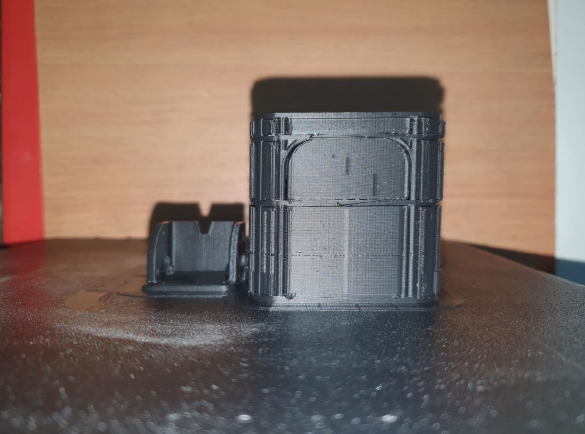

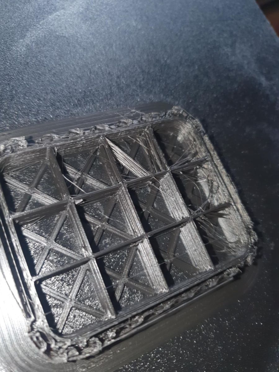

    Chyba udało mi się rozwiązać problem z samym wydrukiem, a dokładnie z nitkowaniem. Wgrałem od nowa firmware do drukarki i zrobiłem ponowną kalibrację ekstrudera oraz grzałki. Nie wygląda to jeszcze jakbym chciał, ale nie jest źle. Mimo to ujawnił się drugi problem. Wydruk jest delikatnie wykrzywiony. Przypomina słynną krzywą wieżę. Stojąc przodem do drukarki wydruk w płaszczyźnie X wydaje się okej. Problem chyba musi być w płaszczyźnie Y, ponieważ tył wydruku jest delikatnie pochylony. W czym może leżeć ów problem? Coś z osią Y i przesuwaniem stołu?

    Najbardziej prawdopodobne są luzy w mechanice lub zła kalibracja osi.

    Niestety rozkręcenie wszystkiego, zmiana paska i nawet podmiana silnika miedzy osiami nic nie dała. Wydruk dalej jest pochylony.

    Krzywy wydruk powodowal krzywo przykrecony profil, po ktorym jezdzil wozek. Rozwiazalem to przy pomocy podkladki pod jedna z dwoch srub laczacych oba profile. Moze dalej wystepuje mikrokrzywizna, ale to juz mi nie przeszkadza.
