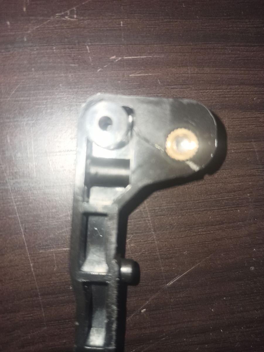

    Witam ostatnio borykam się z moją drukarką 3D od jakiegoś czasu wydruki zaczęły wychodzą przeźroczyste i można je zgnieść w palcach warstwy nie trzymają się siebie. Na początku gdy pojawił się ten problem kupiłem nową dyszę pomogło lecz na jakiś czas. Po miesiącu znowu to samo i znowu kupiłem taką samą dyszę problem ustał lecz teraz kupiłem nową i nie pomogło. Jeszcze do tego przy przykręcaniu zerwałem gwint w bloku grzewczym. Więc wymieniłem cały blok grzewczy, rurkę ptfe(usłyszałem że może pomóc) i jeszcze inną nową dyszę i problem nadal nie ustaje. Nie zmieniałem ani ustawień ani Filamentu od początku tych wszystkich problemów. Testowałem obydwa filamenty PLA jeden od DevilDesign a drugi jakiś no name i obydwa dają ten sam efekt.
    Teraz moje pytanie czy np zawilgotniały filament może być tego przyczyną bo odbywa trzymam na drukarce bez żadnej osłony?
    PLA - nie. Słabą stroną drukarki Ender 3 jest plastikowa dźwignia ekstrudera, często pęka i nie dociska wtedy filamentu z należytą siłą do rolki napędowej. Nieumiejętna instalacja rurki PTFE w bloku grzejnym też bywa przyczyną wycieku filamentu na styku rurka/dysza i znaczne ograniczenie przepływu filamentu. Beznadziejne są też fabryczne mocowania rurki PTFE, każde z nich rusza się przód-tył o ponad 1 mm, to jest niedopuszczalne. W zestawie są niby taki podkładki/blokady ale to niewiele daje, trzeba te złączni wymienić na porządne złączki pneumatyczne.

    Pęknięta dźwignia extrudera była problemem gdy była przykręcona wszystko wyglądało dobrze a gdy odkręciłem wszystko okazało się jasne.
