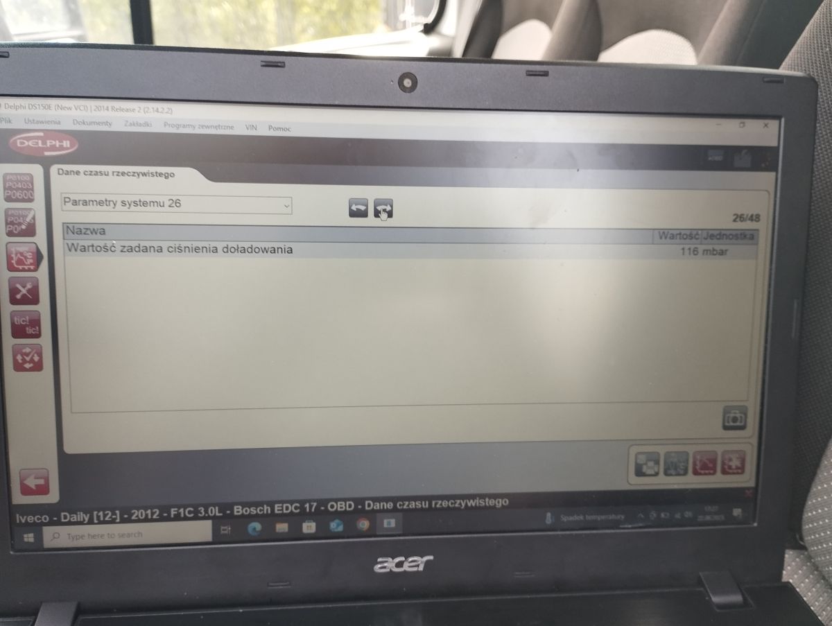

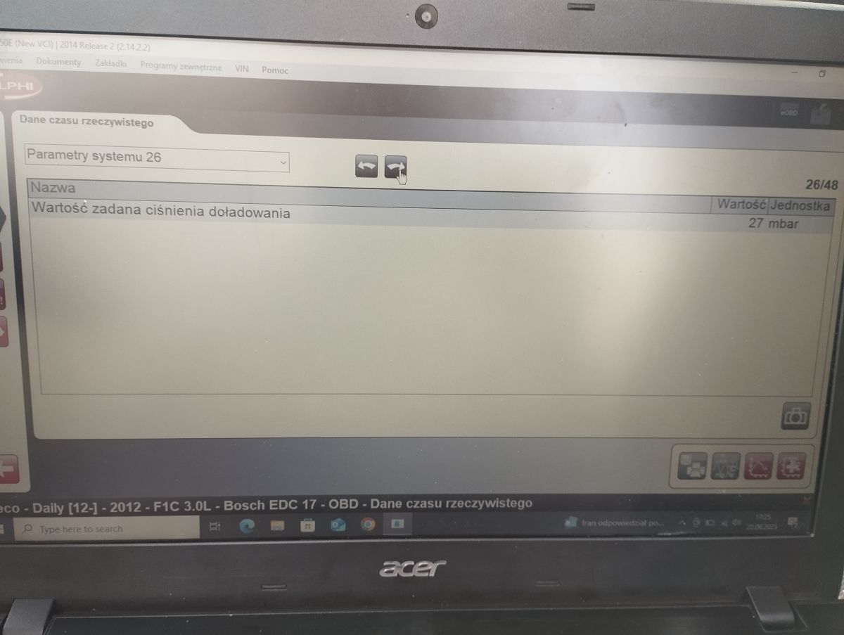

    Iveco Daily 3.0 170KM 70C17 2012 – duże spalanie, brak mocy, różnica ciśnień turbo
    Takie mam wskazania w Delphi na obrotach jałowych. Czujnik ciśnienia doładowania nowy i "zakodowany" na nowo. Obstawiam, że z paliwem itp. jest ok. Różnica ciśnień na DPF około 26/27 na obrotach jałowych. Miałem epizod, że spadł mi wężyk podciśnienia z gruszki turbiny i sypał błędem i obcinał moc. Ale po założeniu ustało.

    W Iveco spotkałem się że komputer liczy ciśnienie zadane jako ciśnienie względne, a rzeczywiste jako bezwzględne.
    Odejmij od rzeczywistego, ciśnienie atmosferyczne czyli jakieś 970-990 i wtedy się mniej więcej zgadzają ze sobą.

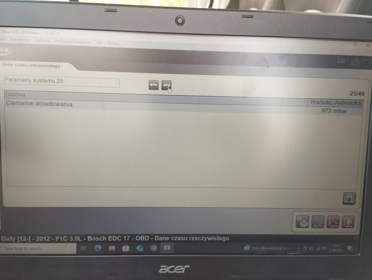

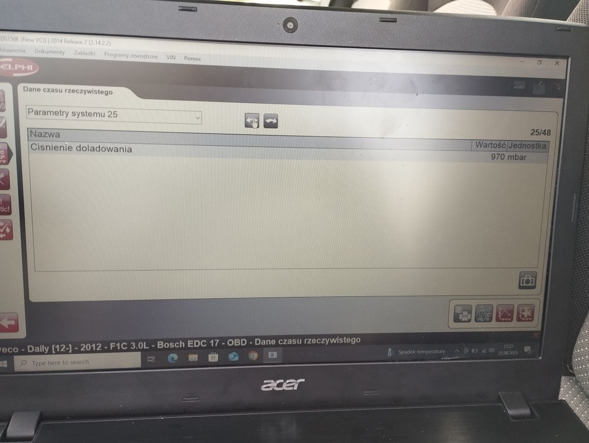

    Takie doładowanie pokazuje przy 2 tys. obrotów na postoju.
    Na biegu jałowym wyprzedzenie kąta wtrysku pokazuje -3,68 stopnia.

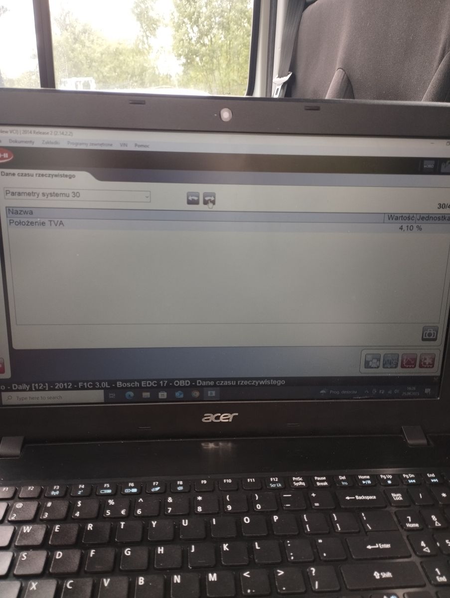

    Co to za parametr "położenie TVA"? Coś z EGR ? Jest to stale na 4.10% i nie zmienia się wraz z obrotami silnika itp ? W starszym Iveco nie mam czegoś takiego.

    Moje główne podejrzenie pada na przepustnicę. Otwiera się ona lekko przy przekręceniu zapłonu i nie zmienia swojego położenia niezależnie od dodawania gazu itp. Delphi pokazuje cały czas "położenie TVA 4,10%".
    Czy przepustnica nie powinna pracować zależnie od obciążenia silnika i obrotów?

    Przepustnica to w Diesliu to w sumie klapa gasząca. Powinna być otwarta całkowicie
