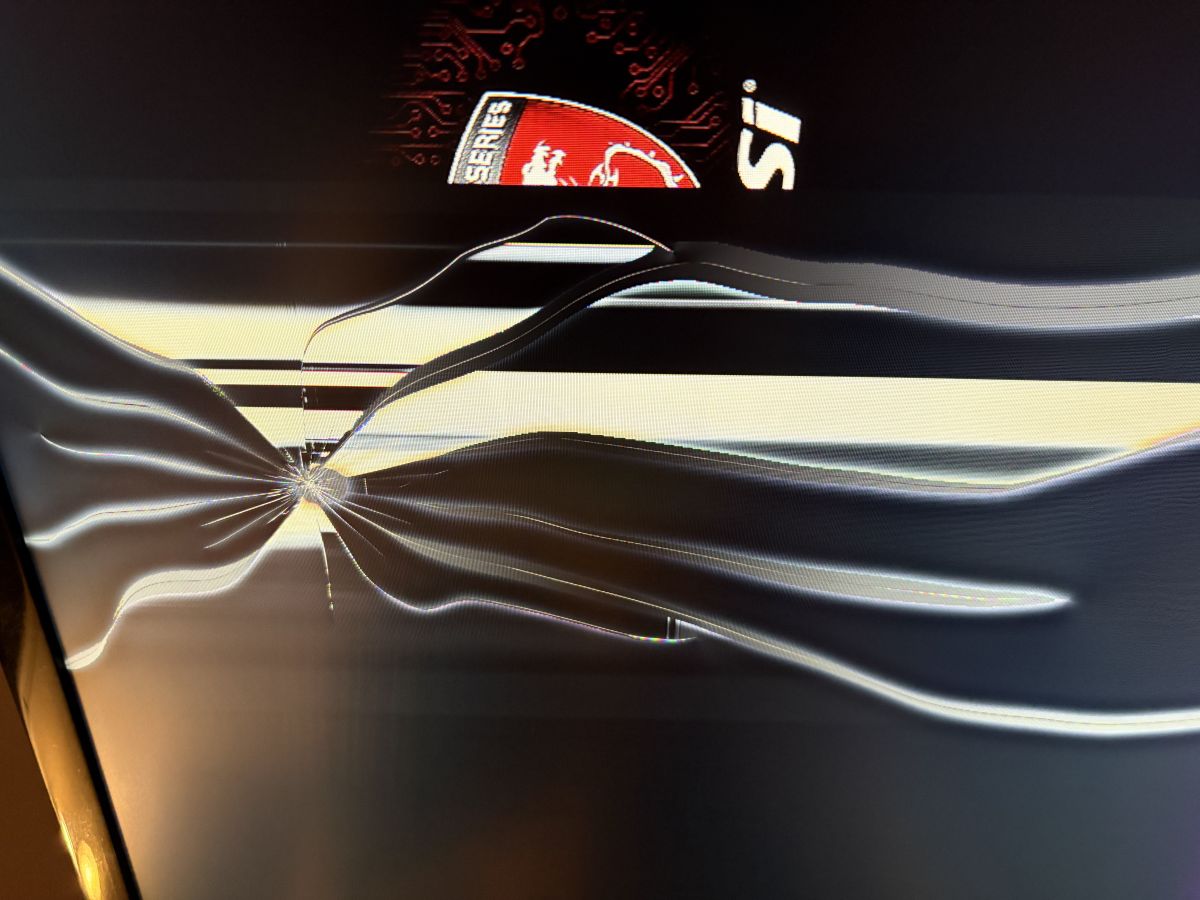

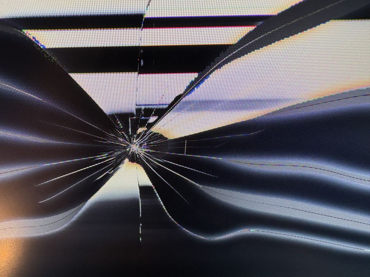

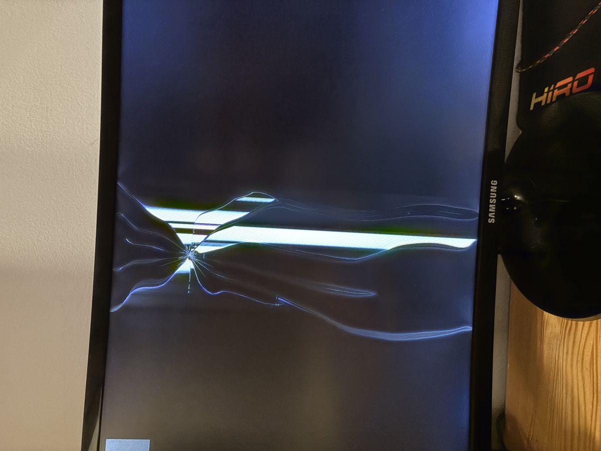

    Witam, czy jest szansa naprawy tego monitora?
    Samsung CURVED C27F390FHUX

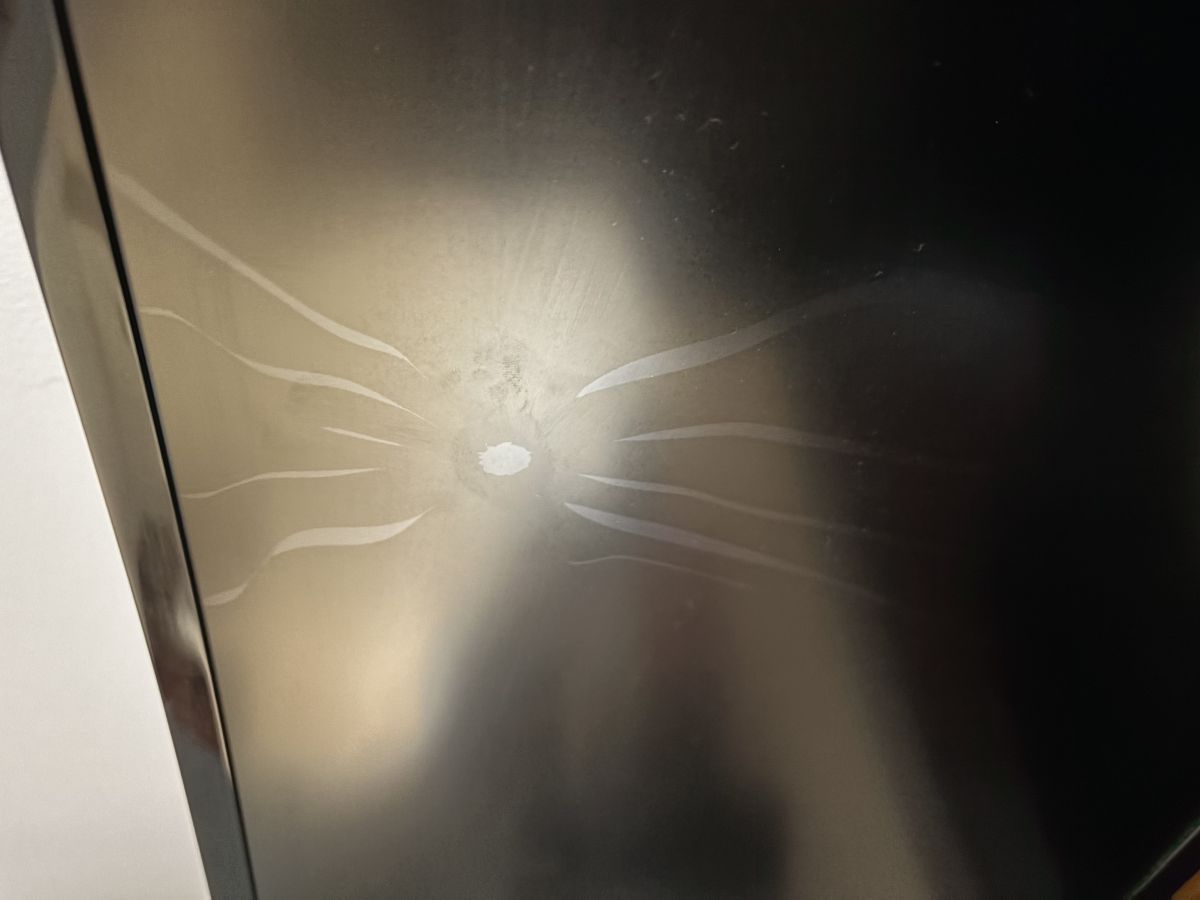

    Widać punkt na matrycy, lecz nie ma dużego wgniecenia, praktycznie nie wyczuwalna wgniotka.
    Bardzo proszę o pomoc.

    Masz zbitą matrycę. Tu nie ma czego naprawiać, tu można tylko wymienić matrycę. A ekonomia powie, czy to się w ogóle opłaca.

    To jest punkt? To jest uderzone lub wciśnięty paluch. Naprawa nieopłacalna, chyba że znajdziesz używaną i sprawną matrycę (wątpię).

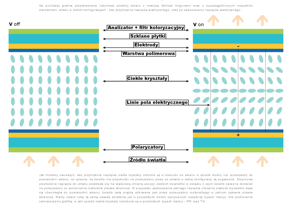

    Może wyjaśnię.
    Po prostu zadałeś infantylne pytanie o oczywistą oczywistość w XXIw. I przyznam, że sam się uśmiechnąłem :)
    Nie mniej, uważam, że nie ma złych pytań. Mogą być tylko głupie odpowiedzi, a niewiedza to nie jest wstyd, a zaproszenie do poznania.
    Poniżej przekrój budowy piksela matrycy VA (jak u Ciebie). I masz w tym po prostu dziurę. Nie da się tego fizycznie naprawić. Tylko wymienić. A tak się składa, że matryca to najdroższy element monitora - jaki by nie był.
    Jeszcze jest możliwość, jeśli nam życia nie szkoda, to upolować taki sam, ale z uszkodzeniem elektroniki i z nadzieją, że matryca przetrwała. Wówczas może się uda złożyć z dwóch, jeden sprawny w rozsądnych pieniądzach - no ale to tylko "może".

    To niestety uszkodzona matryca, prawdopodobnie LCD pęknięte od środka (nawet jak nie widać dużego wgniecenia). Takie coś zazwyczaj oznacza wymianę całej matrycy, a to się raczej nie opłaca – koszt często zbliżony do ceny nowego monitora.
