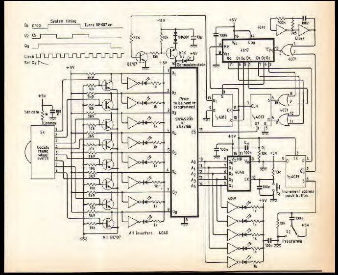

    Dziękuję za zainteresowanie w temacie.
    Wiem, że można ręcznie wklepać w binarnym, tylko jak to zrobić?
    Co to i ewentualnie jak to ma wyglądać ten PROGRAMMING PULSE GENERATOR?
    Tyle co się doczytałem, to ma ujemne napięcie -5 do -6 V i max 120 mA impuls 20 ms.
    Czyli przy programowaniu potrzebne chyba symetryczne zasilanie? Vcc 5 V, GND, a -5,6 V na wejścia adresowe. A co z tego generatora?
    Teoretycznie proste, tylko jak to praktycznie ma wyglądać? Jak po przepaleniu zweryfikować, czy mamy jedynkę i czy nie trzeba powtarzać?
    Ten schemacik w karcie to taki poglądowy, a opis też. Proste dla kogoś, co to robił kiedyś, a nie gdy się pierwszy i chyba ostatni raz to robi.

    Ujemne napięcie jest potrzebne dla układu 74186, a ty napisałeś, że potrzebujesz 74471.
    W tym przypadku musisz mieć układ przełączający 0 V, 5 V i 10,5 V.
    Wazne ze nalezy programowac tylko 1 bit w czasie czyli 8 bitow programuje sie w 8 krokach.
    Ale rzeczywiście, jeśli nie masz doświadczenia w elektronice, to może być problem.
    Raczej żaden z nowych programatorów nie obsługuje tych układów.
    Ta pamięć to jakiś dekoder, maszyna sekwencyjna, bo na pamięć programu nie wygląda.

    Ujemne napięcie jest tylko do wybierania adresu słowa. Napięcie grogramujące to ok. 10.5V.

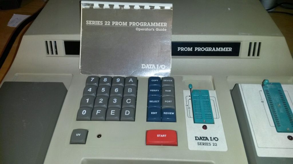

    To wiem, są dostępne programatory o wyglądzie przypominającym kalkulator wielkości maszyny do pisania i one obsługują owe PROM-y, ale cena zabija, bo w okolicach 1000 €.

    A skąd niby kolega takie wiadomości ma?
    Procedura programowania jest taka sama dla TI jak i National. To ten sam układ.
    A i nie jest to seria 75 tylko 74
    Dane na temat procedur programowania są dokładnie opisane ; 1977_Bipolar_Microcomputer_Components_DataBook Texas Instr. jak i dla National Semi. 1983_National_Interface-Bipolar_LSI-Bipolar_Memory_Programmable_Logic_Data_Book
    Mastertech napisał:
    PROM to nie OTP-EPROM. Programowany był w fazie produkcji więc nie ma co się dziwić że nie można przebierać w programatorach a te które widziałeś to one niestety oferują tylko odczyt
    Programują to ludzie do dzisiaj i raczej nie nie wklepują bit po bicie. Wiem na 100%.
    Jak zaprogramować pamięć PROM TTL SN74S471N – wsad tekstowy, programator, doświadczenia
    Lub na przykład taki: https://www.advin.com/PROM-programmer.htm
    stasiekb100 napisał:
    472 mam ten model na liście, ale 471 niema, a różniĄ się wyprowadzeniami.
    A jaki to programator? Jak się nazywa?
    Dziwne bo 472 to to samo tylko większa pojemność, 4096 Bit a 471 ma 2048 Bit. Wyprowadzenia troszkę inaczej bo więcej (24 nogi) ale reszta wygląda podobnie, oba wyjścia OC, i Tri-state.
    Wygrzebałem coś takiego, ciekawe czy by zadziałało? W opisie jest obsługa 74S471 oczywiście trzeba pinologię zmienić bo na przykładzie jest 188/288 w DIP16
