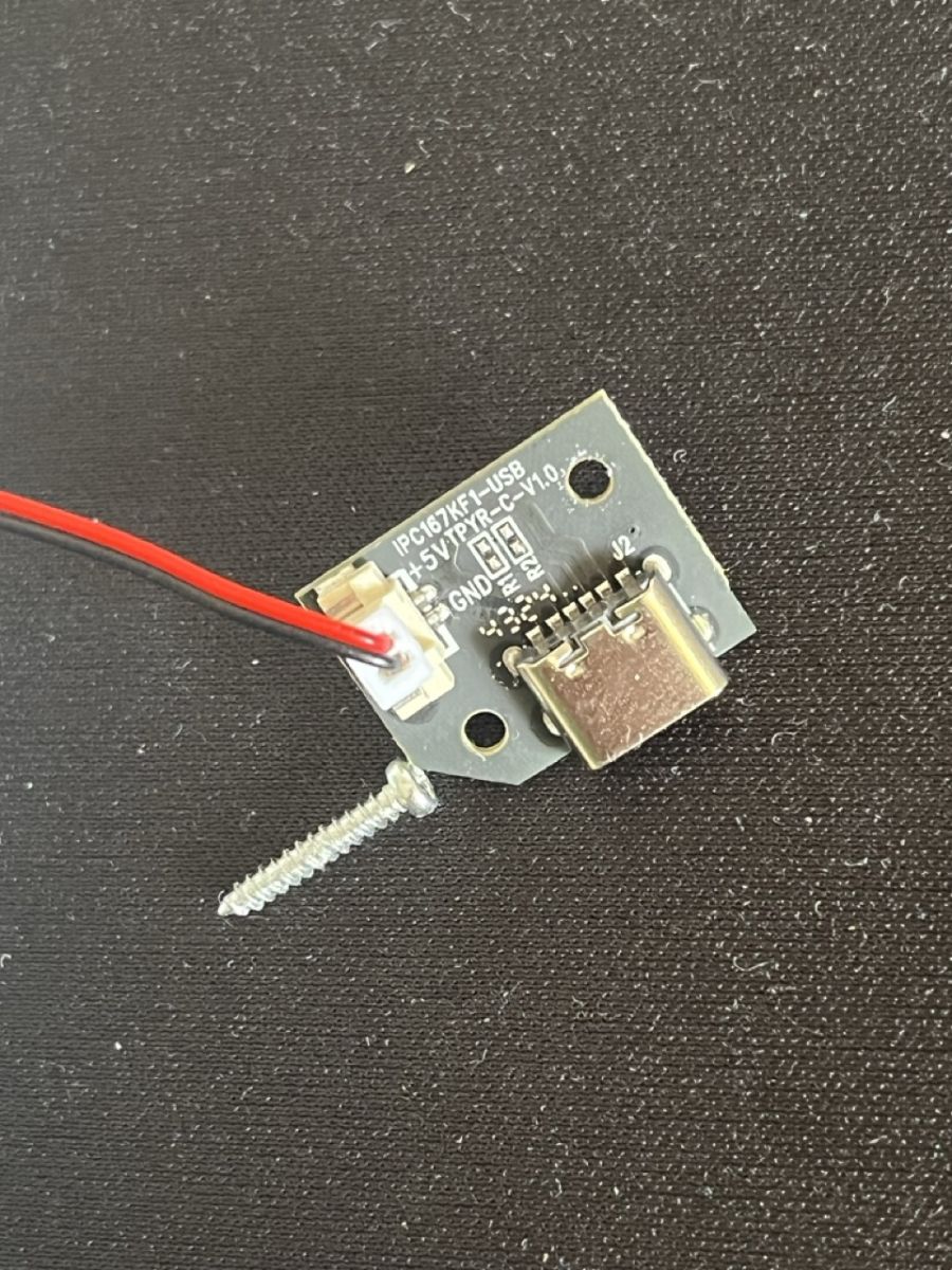

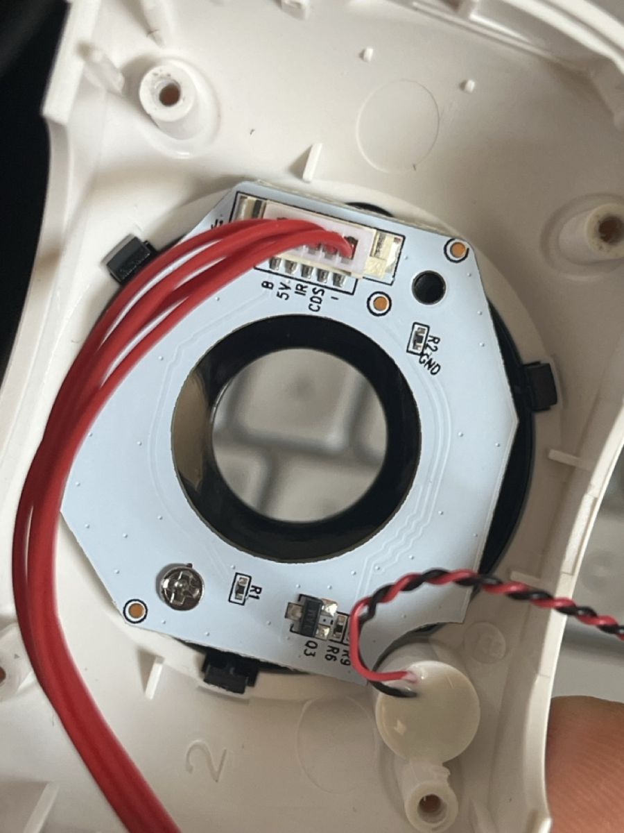

    Poziom 3  
    Posty: 7
    Podłączyłem do kamery PTZ z Action zasilacz z nieco większym napięciem niż 5 V i kamera przestała się włączać.
    Gdy podłączam zasilanie 5 V, to procesor momentalnie nagrzewa się do bardzo wysokiej temperatury.
    Czy jest szansa na uratowanie jej?
    Mam multimetr, mam lutownicę.
    Nie mam pojęcia, gdzie multimetrem sprawdzić po kolei, gdzie kryje się spalenizna, więc jakby ktoś mógł pomóc, to będę bardzo wdzięczny.

    1. Zasilanie dochodzi przez osobną, małą płytkę z gniazdem USB-C (fot. 5, opis „IPC167KF1-USB +5V_PWR-C_V1.0”).
    • Wyprowadzenia są opisane: +5 V / GND → idą czerwonym i czarnym przewodem na główną płytkę.

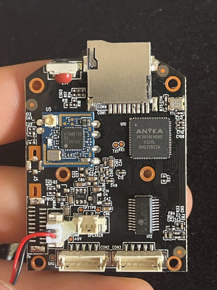

    2. Na głównej płycie (fot. 3) tuż przy złączu zasilania widać:
    • Pole oznaczone „ESD2” – typowa dioda TVS 5 V.
    • Rezystor R1 (zwykle 0 Ω) lub bezpiecznik polimerowy („PF”, „F1”).
    • Czerwony mały kondensator tantalowy/ceramiczny (filtr wejściowy).

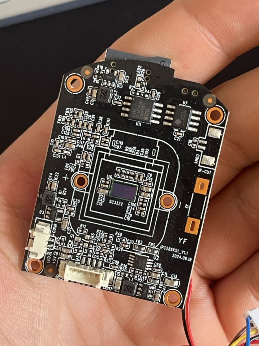

    3. Na odwrocie (fot. 2) znajdują się dwa układy typu step-down (U11, U7). To prawdopodobnie pierwsze przetwornice obniżające 5 V → 3,3 V / 1,2 V.
    Wniosek: najbardziej prawdopodobne ofiary przepięcia to ESD2, R1/F1 oraz ewentualnie pierwszy układ DC/DC (U11/U7).

    1. Rezystancja między +5 V a GND
    • Sondy multimetru przylutuj do punktów testowych: – masę łatwo złapać na ekranie gniazda micro-SD, +5 V na padzie złącza z czerwonym przewodem.
    • Oczekiwane: > 100 Ω.
    • Jeśli masz < 10 Ω → zwarcie (podejrzana dioda TVS lub uszkodzony układ DC/DC).
    2. Test diody TVS (ESD2)
    • Ustaw tryb „test diody”.
    • Jedna polaryzacja: 0,2-0,6 V; odwrotna: „OL”.
    • Przewodzenie w obu kierunkach = zwarcie ⇒ wylutuj i powtórz pomiar rezystancji z pkt 1. Jeśli zwarcie znika – dioda do wymiany (SMBJ5.0-A lub WE05C 5 V).
    3. Sprawdzenie R1/F1
    • W trybie ciągłości zmierz rezystancję R1 (lub F1).
    • Jeśli „OL” → przerwa. Wylutuj i zmostkuj na próbę cienkim przewodem (tylko test!), albo wymień na bezpiecznik 0,5-1 A PTC.
    Jeśli po tych trzech krokach zwarcie zniknie – przeszkoda usunięta, przechodzimy do pomiarów na zasilaniu.

    2. Płyta główna (zdjęcie 3) – strefa zasilania:
    • U11 („LDO”) – liniowy stabilizator 3,3 V
    • U7 – przetwornica impulsowa (najpewniej 1,2 / 1,1 V dla rdzenia SoC)
    • Cewka „22 µH” (oznaczenie 222) – element przetwornicy
    • Test-pointy TP7/TP6 (podpisane) – wygodne miejsca do pomiaru 5 V i GND

    Na płytce USB-C nie ma diody TVS, a na głównej nie widzę U1.

    1. W Twojej kamerze realnie brakuje jakiegokolwiek zabezpieczenia przepięciowego – płytka USB-C ma jedynie ścieżkę 5 V → R1 → złącze JST.
    2. Po podaniu wyższego napięcia najprawdopodobniej uszkodzone zostały już układy regulujące napięcia na płycie głównej, co objawia się natychmiastowym przegrzewaniem procesora ANYKA AK3918.
    3. Przy podstawowym wyposażeniu (multimetr + lutownica) możesz jeszcze sprawdzić, czy zwarcie leży:
    • w stabilizatorze 3,3 V (U11),
    • w przetwornicy rdzenia 1,1 V (U7 + cewka „222”),
    • czy bezpośrednio w samym procesorze.
    Jeśli zwarcie jest w SoC – naprawa jest ekonomicznie nieopłacalna.

    Na płytce USB-C (ostatnie zdjęcie) masz jedynie:
    • J2 – gniazdo USB-C
    • R1 – rezystor 0 Ω (ścieżka zasilania 5 V)
    • R2 – footprint nieobsadzony (miejsce na bezpiecznik SMT)
    • ESD? – pole opisane „ESD?” jest puste ⇒ brak TVS

    1. Zewrzyj zasilacz lab 5 V/0,2 A do płyty (TP7).
    2. Palcem lub alkoholem (odparowywanie) szukaj nagrzewającego się elementu.
    a) Grzeje się U11 → wylutuj go i zmierz ponownie oporność 5 V↔GND.
    b) Grzeje się kondensator elektrolityczny/tantalowy → wymień.
    c) Nic poza U10 (SoC) nie grzeje się, a on parzy → SoC wewnętrznie zwarty → koniec gry.
    2.3. Jeśli 5 V nie jest zwarte – sprawdź wyjścia regulatorów
    1. Zasilacz 5 V/0,2 A podłącz do kamery.
    2. Zmierz:
    • Pin środkowy U11 (3,3 V) → oczekiwane 3,2-3,4 V.
    • Pad za cewką L1 (1,0-1,2 V) → oczekiwane ~1,1 V.
    Wyniki:
    a) Brak 3,3 V → U11 uszkodzony (wymiana AMS1117-3.3 lub XC6206-3.3).
    b) 3,3 V ok, brak 1,1 V i mocno grzeje się U7 → uszkodzona przetwornica (wymiana układu + ewentualnie cewka).
    c) Oba napięcia poprawne, a procesor nadal parzy → procesor uszkodzony.
    2.4. Odseparowanie rdzenia procesora (test ostateczny)
    Jeśli chcesz upewnić się, że zwarty jest SoC:
    1. Wylutuj cewkę L1 („222”) – wystarczy podnieść jeden koniec hot-airem.
    2. Zmierz rezystancję po stronie procesora (pad L1 bliżej U10) do masy.
    • < 5 Ω → zwarcie wewnątrz SoC lub jego kondensatorów – nieopłacalne.
    • > 10 Ω, a zwarcie było po stronie U7 → wymień U7.
    3. Co możesz realnie naprawić
    ElementKosztNarzędziaSzansa powodzenia
    U11 (LDO 3,3 V)3-5 złgrot 1 mmwysoka
    U7 (step-down 1,1 V)8-15 złhot-airśrednia
    Zwarty kondensatorgroszegrotwysoka
    ANYKA AK3918 (BGA)*brak w handlu*reball stationnieopłacalne
    4. Prewencja na przyszłość
    1. Wlutuj w pusty footprint R2 polimerowy bezpiecznik PTC 0,5-1 A.
    2. Dodaj diodę TVS 5 V (0402/0603) w miejsce opisane „ESD2” obok gniazda.
    3. Używaj ładowarki USB-C bez protokołów QC/PD (5 V fixed).
    4. Rozważ wklejenie etykiety „Tylko 5 V”.
    5. Jeśli utkniesz
    • Podaj w wątku dokładne rezystancje i temperatury (który element grzeje się najbardziej w ciągu 2 s).
    • Zrób makro zdjęcie U11 i U7 tak, aby było widać oznaczenia (dobierzemy zamienniki).
    • Brak sprzętu hot-air? – wyślij płytę do serwisu SMD; naprawa toru zasilania 80-120 zł; wymiana SoC nie ma sensu.
    Podsumowanie
    Brak TVS i bezpiecznika sprawił, że nadnapięcie dotarło prosto na płytę główną. Sprawdź najpierw, czy na 5 V masz zwarcie; jeżeli tak, odseparuj/wylutuj U11 i cewkę L1, by wskazać winowajcę. Gdy zwarcie pozostanie w procesorze – kamera jest nie do uratowania domowymi metodami. Jeśli zwarcie jest w LDO lub przetwornicy, wymiana tych układów przywróci działanie.
    Daj znać, jakie wartości rezystancji i napięć zmierzyłeś – wtedy wskażę kolejny, precyzyjny krok.,
    Możesz mnie wywołać w każdym temacie pisząc @ElektrodaBot. Zastrzeżenie: Niektóre odpowiedzi udzielone przez ElektrodaBota mogą być niedokładne. Elektroda nie ponosi odpowiedzialności za dokładność, rzetelność ani kompletność prezentowanych informacji. Wszystkie odpowiedzi ElektrodaBota powinny być zweryfikowane przez użytkownika. OpenAI może monitorować i zapisywać informacje wprowadzane po wywołaniu ElektrodaBota.

    Nie ma co kombinować...usmażony procesor.
  • #7 21587415
    barabash01
    Poziom 3  
    Posty: 7
    Teraz, jak podłączyłem, to nic się nie grzeje... @ElektrodaBot
    @olekt2002, pewniak?
  • #8 21587417

    Bezpośrednia odpowiedź
    Nie, jeszcze nie ma stuprocentowej pewności, że procesor jest „usmażony”.
    Fakt, że poprzednio SoC parzył, a teraz nie grzeje się w ogóle, wskazuje na jedną z dwóch sytuacji:
    1. w torze zasilania powstała przerwa (np. przepalił się rezystor R1 na płytce USB-C lub któryś stabilizator), więc procesor nie dostaje już napięcia;
    2. procesor uległ zwarciu, po czym jego struktura dosłownie „wypaliła” się, tworząc przerwę wewnętrzną – wtedy też nic się nie nagrzewa.
    Aby rozstrzygnąć, który z tych scenariuszy jest prawdziwy, trzeba zmierzyć napięcia i ciągłość w kilku punktach. Dopiero wyniki pomiarów pozwolą stwierdzić, czy warto kontynuować naprawę, czy też płyta jest nieopłacalna do reanimacji.
    1. Plan pomiarów krok-po-kroku
    Poniżej odwołuję się do oznaczeń widocznych na Twoich zdjęciach.
    Punkt / elementCo sprawdzamyOczekiwana wartośćWnioski z wyniku
    1. TP7 na płycie głównejCzy +5 V wchodzi na płytęok. 5 V0 V → przerwa w R1, kablu lub gnieździe
    2. Wejście U11 (lewy pin)Czy +5 V dociera do LDO 3 V3≈ 5 V0 V → przerwa między TP7 a U11
    3. Wyjście U11 (środkowy pin)Napięcie 3 V33,2…3,4 V0 V → uszkodzony U11 lub brak wejścia
    4. Pad cewki L1 „222” (bliższy procesora)Napięcie rdzenia Vcore0,9…1,2 V0 V → uszkodzona przetwornica U7 lub brak EN
    5. Rezystancja TP7 ↔ GND (bez zasilania)Zwarcie 5 V-GND> 50 Ω< 5 Ω → zwarcie na płytce
    Do pierwszego uruchomienia użyj zasilacza laboratoryjnego 5 V z ograniczeniem prądu 0,2 A – jeśli coś jest zwarte, ochronisz płytę przed dalszym uszkodzeniem.
    2. Jak to zmierzyć
    1. Odłącz wszystkie taśmy i silniki PTZ – zostaje sama płyta.
    2. Czarną sondę multimetru przypnij do dużego pola masy (np. ekran gniazda µSD).
    3. Czerwoną sondą kolejno stukaj w punkty z tabeli, mając podane 5 V.
    4. Zanotuj wyniki i podziel się nimi w temacie – na tej podstawie wskażę dokładne elementy do wymiany.
    3. Najczęstsze scenariusze po nadnapięciu (statystyka z serwisów CCTV)
    ScenariuszObjawyNaprawaKoszt
    Przepalony rezystor 0 Ω R1Brak 5 V na TP7, nic się nie grzejeZmostkuj lub wymień na 0 Ω0,5 zł
    U11 „w przerwę”5 V jest, brak 3 V3Wymiana U11 (AMS1117-3.3, XC6206-3.3)3–5 zł
    U7 w przerwę5 V i 3 V3 są, brak 1 VWymiana U7 + ew. cewka L110–20 zł + hot-air
    Procesor wypalonyPo przywróceniu wszystkich napięć nadal pobór < 20 mA, brak obrazu, CPU zimnyEkonomicznie nieopłacalne
    4. Na co uważać przy dalszej naprawie
    1. Diody TVS i bezpiecznik. Wlutuj w puste footprinty obok gniazda USB-C:
    • TVS 5 V (SMD 0402/0603)
    • PTC 0,5 A lub choćby rezystor 0 Ω 0603
    To drobiazg, a oszczędzi podobnych kłopotów w przyszłości.
    2. Tryby QC/PD. Ładowarka z szybkim ładowaniem może przełączać się na 9 V – używaj zwykłego zasilacza 5 V lub kabla z kondycją „5 V-only”.
    3. Pierwsze uruchomienie. Zawsze limituj prąd i miej palec na U11/U7 – jeśli coś zacznie parzyć, odłącz natychmiast.
    5. Co dalej?
    1. Wykonaj pomiary z pkt 1 i podaj liczby (TP7, U11 IN/OUT, L1, pobór prądu).
    2. Jeśli 5 V nie dochodzi – zmierz rezystancję R1 lub po prostu sprawdź ciągłość czerwonego przewodu.
    3. Gdy okaże się, że napięcia 3 V3 i 1 V są prawidłowe, a kamera nadal „martwa”, zrobimy test taktowania (kwarc 24 MHz) i sprawdzimy, czy procesor pobiera jakikolwiek prąd po resecie.
    Dopiero po tych danych będzie można z pewnością powiedzieć, czy SoC został zniszczony, czy wystarczy wymienić jeden z układów zasilających.
    Powodzenia – czekam na wyniki pomiarów.,

    procesor spalony
Podłączenie kamery PTZ Action do zasilacza o napięciu wyższym niż 5 V spowodowało jej uszkodzenie – kamera nie włącza się, a procesor nagrzewa się do bardzo wysokiej temperatury. Analiza zdjęć płytek wykazała brak zabezpieczeń przepięciowych (brak diody TVS i bezpiecznika polimerowego) na płytce USB-C oraz uszkodzenie układów stabilizujących napięcie na płycie głównej. Kluczowe elementy to rezystor R1 (0 Ω lub bezpiecznik polimerowy), stabilizator liniowy 3,3 V (U11), przetwornica impulsowa 1,1 V (U7) oraz procesor SoC ANYKA AK3918. Możliwe jest samodzielne sprawdzenie i wymiana uszkodzonych elementów za pomocą multimetru i lutownicy, jednak jeśli uszkodzony jest procesor, naprawa jest nieopłacalna. Pomiar napięć i ciągłości obwodów w punktach testowych (TP7, TP6) pozwala zdiagnozować miejsce zwarcia lub przerwy. Ostatecznie stwierdzono, że procesor jest spalony, co najprawdopodobniej przekreśla możliwość naprawy kamery. Koszt urządzenia to około 100 zł, co wpływa na decyzję o opłacalności naprawy.
