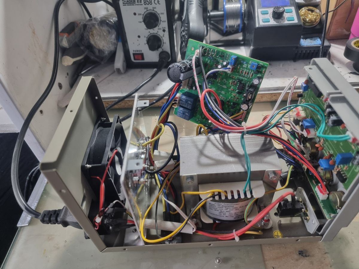

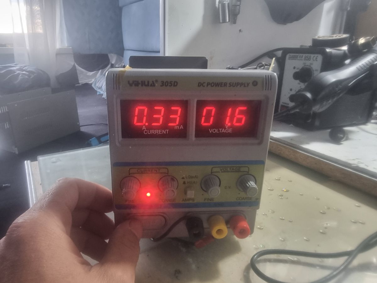

    Dziś przestał działać zasilacz yihua 305d a mianowicie przestał reagować na wzrost napięcia potencjometrem
    Max co pokazuje to 2v i 0,3A
    Pokrętłem od prądu mogę zjeść do zera ale przy max odkręconym pokazuje to co na zdjęciach

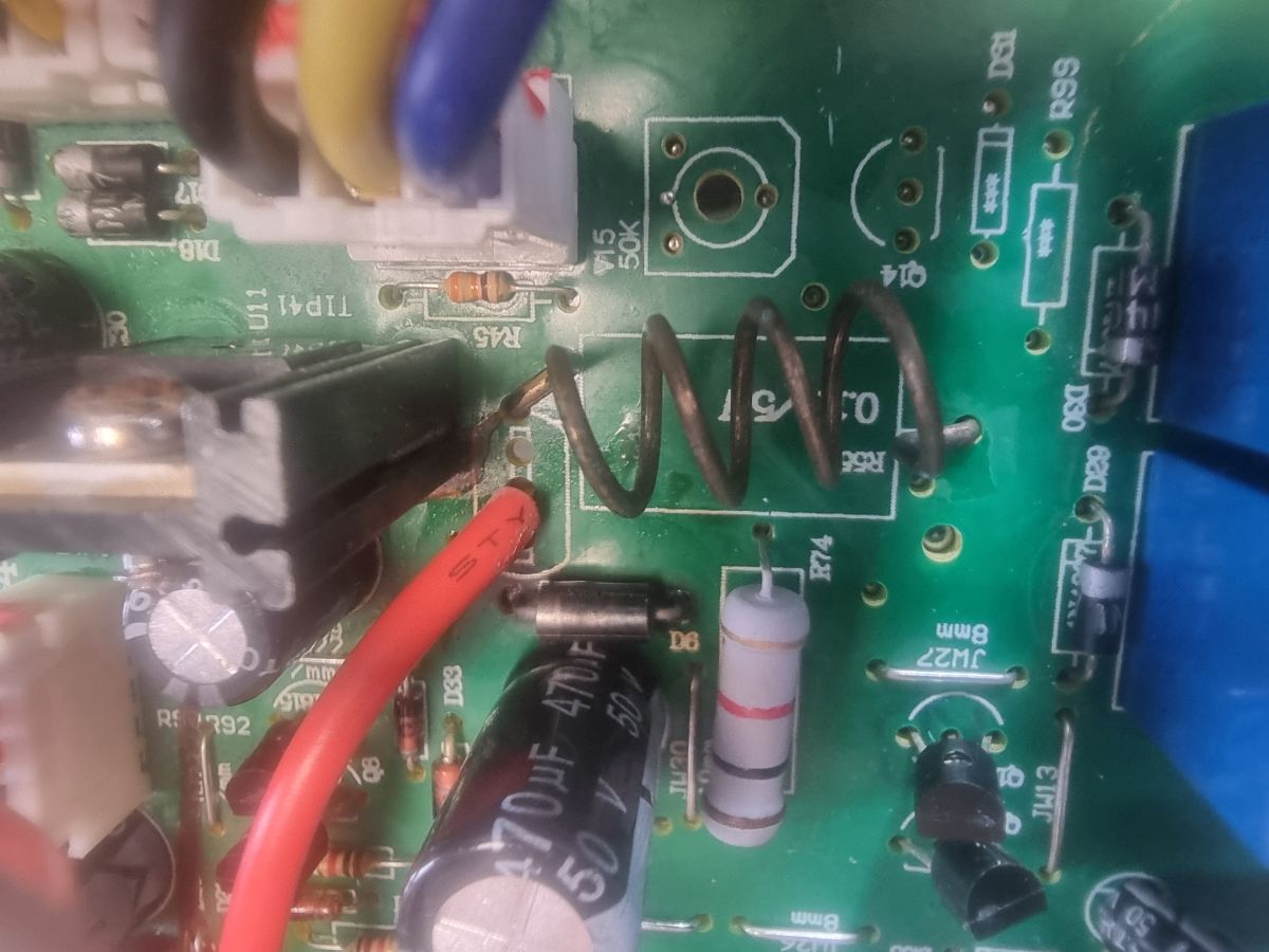

    Dodatkowo coś zasierdzialo na płytce zasilacza ale wzrokowo nie potrafię tego namierzyć
    Póki co niczego nie dotykam żeby nie zrobić więcej szkody
    Jeśli ktoś jest w stanie podpowiedzieć gdzie szukać to będę wdzięczny

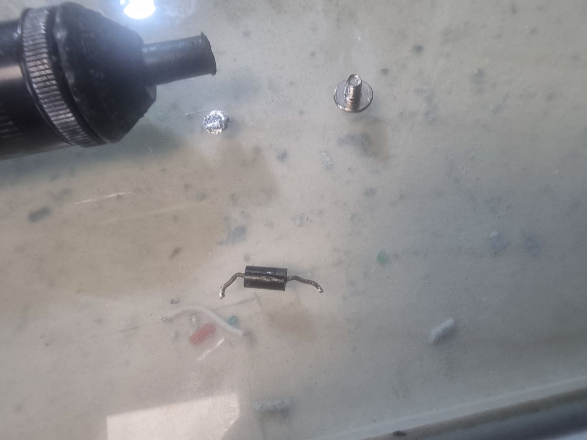

    Chyba udało się znaleźć przyczynę przeglądając neta natrafiłem na filmik gdzie jest pokazana przyczyną i okazała się nią dioda zenera fr207
    Która była pęknięta
