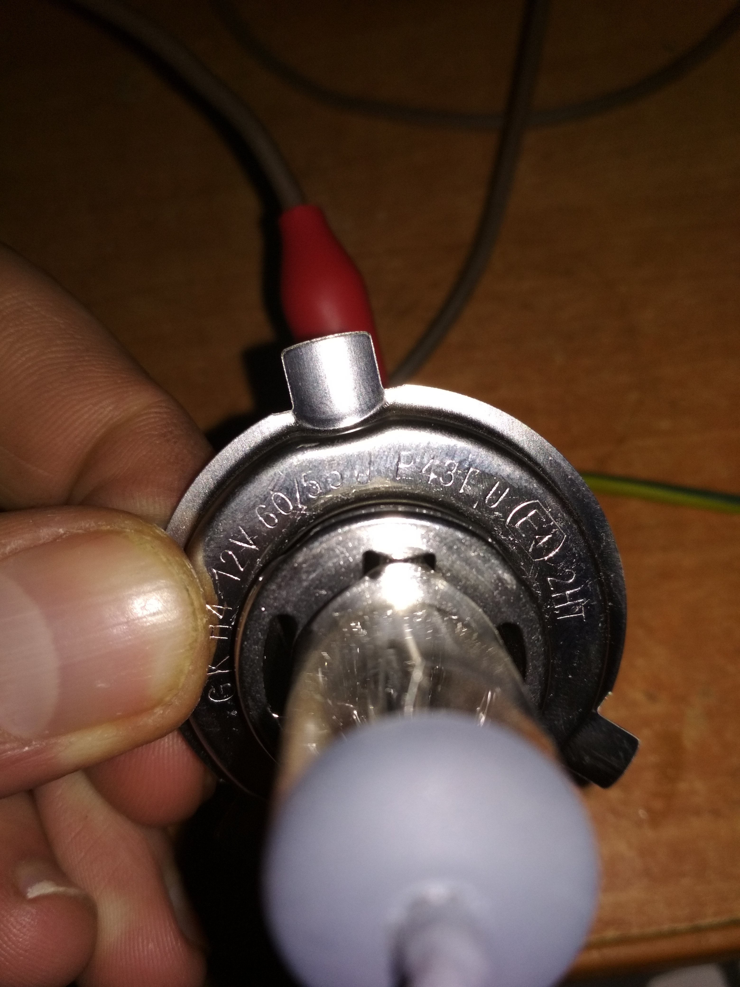

    Witam, ostatnio w swoich rękach miałem zasilacz laboratoryjny Yihua 305D. Zasilacze mi sie wydawał uszkodzony ( np zamiast 4 A pokazywał 5 A ) i po wymianie na kolejny nowy egzemplarz przez firme Gotronik, okazało sie ze kolejny zasilacz ma ten sam problem a mianowicie przekłamanie wzkazania prądu w znaczynym stopniu
    Nie wiem co o tym sądzić, nagrałem filmik z jego działania ( drugiego zasilacza ). Firma twierdziła ze drugi był sprawdzany przez serwisanta i wszystko było ok .
    Czy mogłby mas prosić o ocene stanu faktycznego i czy moje obawy co do stanu technicznego sie potwierdzają. ( oba zasilacze miały ten sam problem ) Może to typowe dla zasilaczy tej marki ?

    Napięcie jest zgodne z wyświetlaczem?
    Przy limiecie natężenia na 3A - zgadza się z miernikiem?
    No i czy masz jakiś inny miernik bo ten wiesz jakości jeszcze "lepszej" od tego zasilacza?

    Na module amperomierza jak i woltomierza jest potencjometr montażowy którym regulujemy wyświetlaną wartość

    Przecież zasilacz pokazuje bardzo dobrze, to miernik masz uszkodzony.
    Na Twoich zdjęciach wszystko widać. Podłączasz żarówkę 12V 55W
    Zasilacz przy 12V wskazuje prąd 4,67A
    12 * 4,67 = 56,04 W
    A Twój miernik pokazuje wtedy 3,7A, czyli żarówka miała by być uszkodzona i mieć tylko 44,4W ?
    A to że różnica we wskazaniach nie jest stała tylko się rozjeżdża świadczy o rozkalibrowanym mierniku.

    Sprawa z zasilaczem już dawno została rozwiązana, dostałem zwrot tylko za towar.
    No dobra, załóżmy że miernik jest lipny, to czemu jak została usterką zgłoszona i później odesłany to trafił do mnie nowy zasilacz i ten drugi podobnie działał ? zgłaszałem reklamację na podstawie rejkojmi że produkt nie jest zgodny z opisem.
