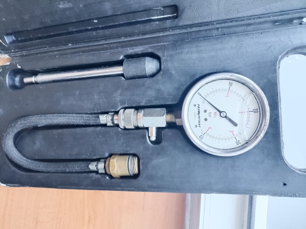

    Zaraz zrobię zdjęcie tego mojego zegara ale to jest profesjonalny zegar Kupiłem w sklepie hydrauliczny od koparek mam zegary też na 300-400bar ale to co innego porównywałem ręką opór dźwigni kopniaka  w innych Derbi z tym samym silnikiem był dwa razy większy opór przy nacisku i tamte motory miały więcej mocy szczególnie z dołu bo góra to podobna była nie wiem co u mnie jest nie tak? że nie mogę takiego ciśnienia wygenerować i  to na kilku cylindrach za każdym razem to samo jest na airsal max 7bar ledwo było, przy próbie mierzenia ciśnienia sprężania Ja zawsze biorę na dwójkę gaz do dechy i pcham motor 10 metrów co najmniej, bo  na kopniaku to małe przełożenie jest
    [url=https://obrazki.elektroda.pl/2613607800_1751087397.jpg]Derbi Senda – niskie ciśnienie sprężania, przyczyny spadku kompresji

    Ten przyrząd co prawda ma zawór zwrotny w końcówce adaptera, ale zazwyczaj nieprawidłowo wykonany. Zawór iglicowy bez sprężynki zwrotnej, przez co wynik pomiaru za każdym zadziałaniem zaworu jest inny. Czasami zdarza się zawór od wentylu samochodowego, który wymaga dużej różnicy ciśnień do otwarcia. Manometr ma za duży zakres, jak do Diesla. Ponadto obecnie w silnikach 2T stosuje się świece zapłonowe z długim gwintem (M14p1.25x19) dlatego wynik pomiaru spada o pojemność otworu na gwint świecy zapłonowej, bo tutaj adapter ma bardzo krótki gwint.
  • #9 21593851
    waldi89
    Posty: 173
    Ocena: 16
    Większość tych mierników zegarów jest Źle zrobiona ? Bo mają krótkie końcówki na pół świecy wchodzi maksymalnie może w osobówce to nie ma znaczenia ale przy małych pojemnościach to pewnie z pół bara wychodzi mniej ? Sprawdzałem ten zaworek na końcu działa dosyć dobrze Nie wiem czy to nie jest jakaś kulka ?
