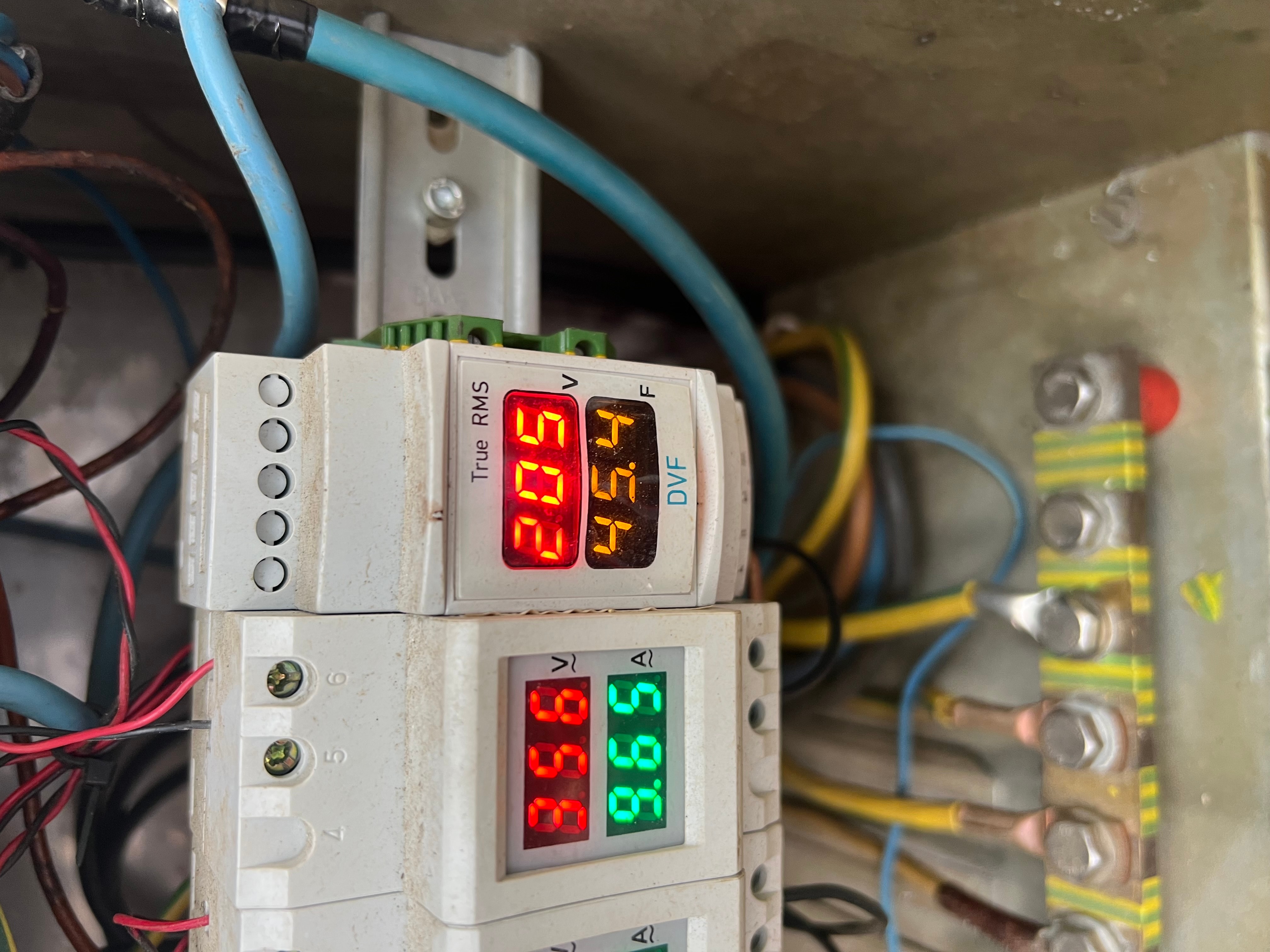

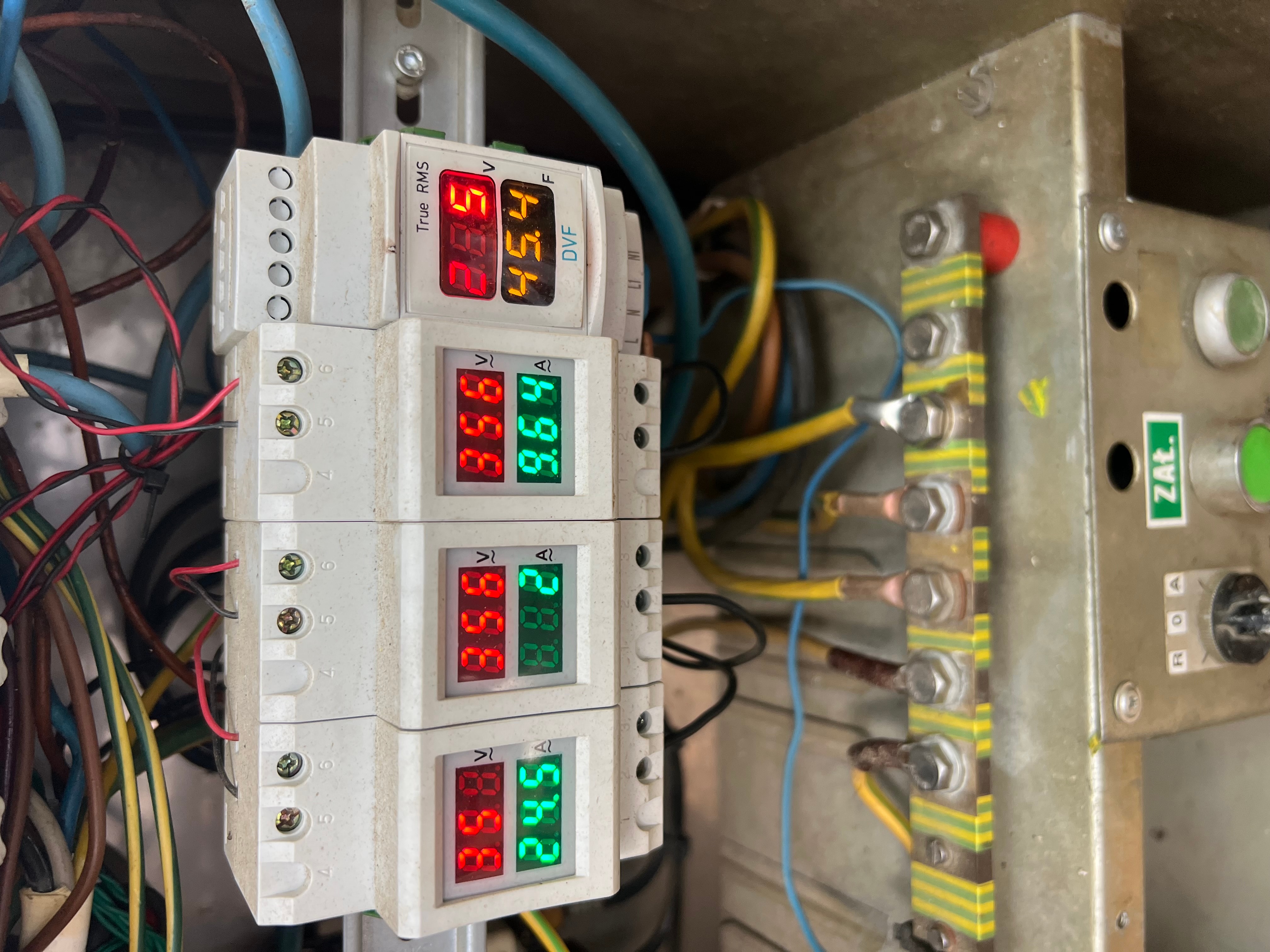

Agregat 30kVA – zaniżone napięcie 205V/356V po podłączeniu do instalacji budynku
Ziomq1995 25 Cze 2025 18:29 213 1
  • #1 21589335
    Ziomq1995
    Poziom 3  
    Posty: 39
    Agregat prądotwórczy wytwarza niskie napięcie.
    Posiadam agregat prądotwórczy 30 kVA,
    Po uruchomieniu go i podpięciu pod instalację budynku wskazywał napięcie 205 V na obwodzie jednofazowym i 356 V na obwodzie trójfazowym.
    Jaka może być przyczyna takiego napięcia?
    Czy takie napięcie może być niebezpieczne dla urządzeń?
    Jest to obiekt, w którym jest kuchnia gastronomiczna, czyli jest sporo lodówek, zamrażalek, piec konwekcyjny itp.
    Czy jest się czym martwić?
    Jak można temu zaradzić?
    Jeżeli będą potrzebne dalsze informacje w celu konkretnej diagnozy, to proszę o info.

  • #2 21589354
    dzg4
    Posty: 1696
    Pomógł: 132
    Ocena: 360
    Duża asymetria, proponuję przełączyć część odbiorników pod w/g osprzętu pomiarowego na drugą fazę i obserwować jaki będzie efekt. Dążył bym do równomiernego obciążenia prądnicy agregatu.
