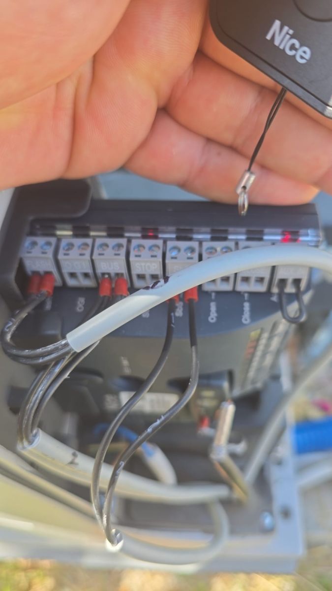

    Witam. Mam problem z podłączeniem przycisku dzwonkowego do napędu Robus 600. Wykonuję wszystko jak w instrukcji, podpinam pod SBS i brama wykonuje polecenie, lecz gdy otworzy się, blokuje całą automatykę i nie da się już bramy zamknąć z przycisku oraz pilota. Prosiłbym o ewentualne porady, co zrobić, bo już sam nie wiem, czy źle czytam instrukcję i inne fora, czy trzeba jeszcze jakoś zaprogramować. Z góry dzięki za pomoc i hejt, haha.
    Napęd Robus 600 Nice problem z przyciskiem dzwonkowym
    AI: A próbowałeś odłączyć przycisk dzwonkowy i sprawdzić, czy wtedy pilot działa normalnie (czyli czy problem pojawia się tylko po podłączeniu przycisku)?
    Problem pojawia się po podłączeniu przycisku. Po odłączeniu brama działa normalnie.
    AI: Jak dokładnie podłączyłeś ten przycisk dzwonkowy – możesz napisać, do których zacisków i jakim przewodem, oraz czy przycisk jest typu NO (normalnie otwarty) czy NC (normalnie zamknięty)?
    Podłączone pod przycisk SBS NO przewodem 2x1 mm.

    Odłącz przycisk dzwonkowy i dla testu zewrzyj na chwilkę kawałkiem przewodu wejście SbS, brama powinna ruszyć, następne chwilowe zwarcie powinno ją zatrzymać, następne odwrócić jej ruch, zobaczysz czy reakcja będzie prawidłowa.,

    To trochę dziwne bo fabrycznie dla tego wejścia jest ustawione - drugi poziom programowania - dioda L 2 - funkcja krok po kroku - poziom L 2, czyli otwiera-stop-zamyka-otwiera, sprawdź czy tak jest ustawione.
    Sprawdź też działanie po zdjęciu zworki na Aux In.

    nie wiadomo co to za przycisk kolega podpina, być może NC? Miałem taki przypadek, domofon zwierał sterowanie i bramą nie dało się sterować.

    Ok, czyli zworka musi być, jak jest ustawione w logice poziomu drugiego, ma być tak jak fabrycznie L 2.
    Może pomogło by przywrócenie do ustawień fabrycznych i ponowne przyuczenie napędu, to wyjście SbS powinno działać z "urzędu", bez żadnych kombinacji.

    Panowie, sprawa rozwiązana. Po trzecim zresetowaniu do ustawień fabrycznych zaczęło działać poprawnie. Na razie do tej pory raz się tak stało, lecz po odłączeniu przycisku i podłączeniu zaczęło działać. Nie wiem, co dokładnie się działo, że nie chciało współpracować, ale w każdym razie działa jak należy! Dzięki za pomoc!
