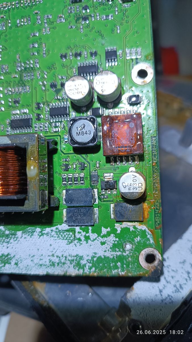

    Witam wszystkich, Pacjent Ducato 2.2, sterownik DCU102 zalany wodą, pomoże ktoś odnośnie elementu ze zdjęcia?
    Fiat Ducato 2.2 DCU102 – identyfikacja elementu sterownika po zalaniu wodą (foto)
    #2 21591112
    skalsky5000
    Posty: 483
    Pomógł: 50
    Ocena: 49
    BSP318

    Bardzo dziękuję za odpowiedź, po wymianie na wskazany element i wyczyszczeniu osadu na płytce alkoholem auto odpaliło.
