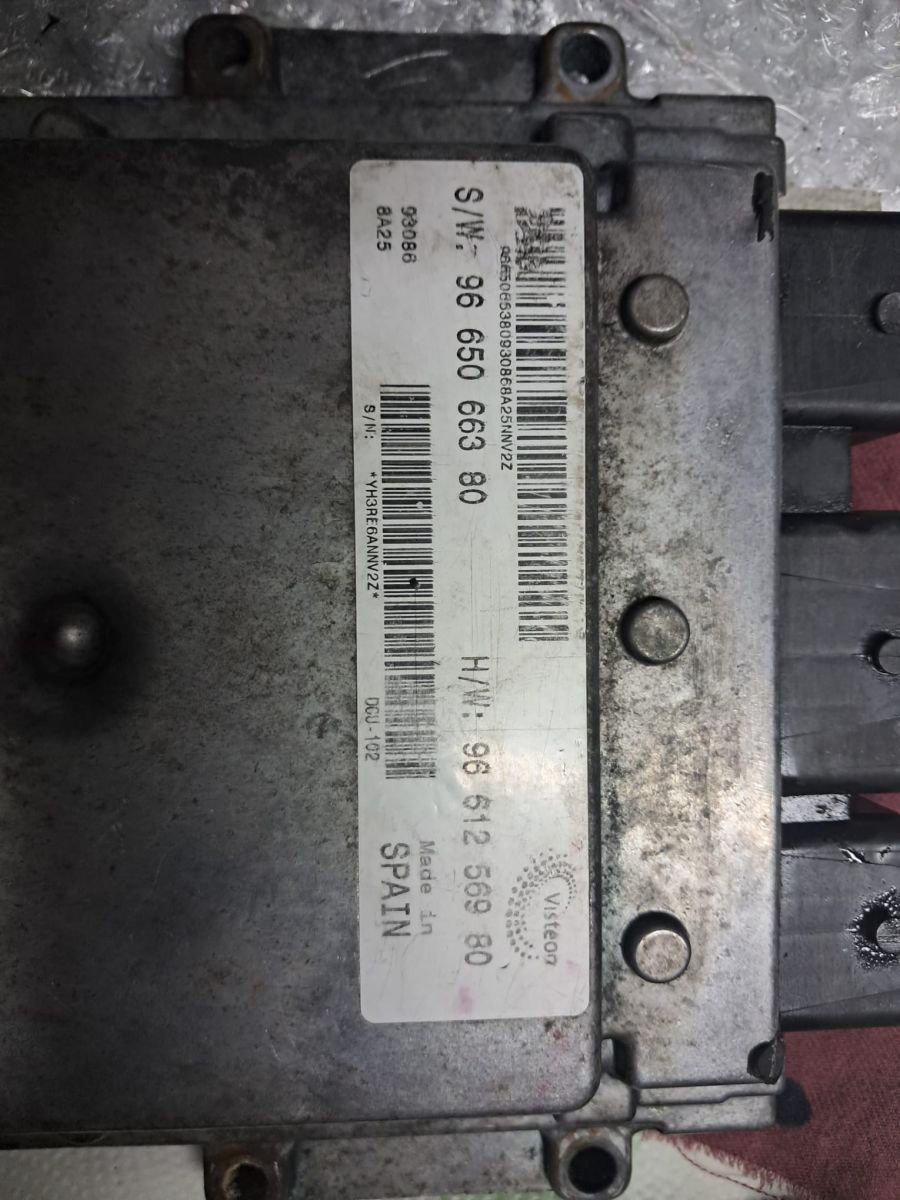

    fiat dukato nie odpala 2,2 jtd z 2008r
    -paliwo jest
    -bezpieczniki ok
    -obrotomierz podczas kręcenia pokazuje 200prm
    brak przekaźnika pompy wstępnej - ślad po nim jakby dawno temu zdemontowali
    - nie reaguje na mostek przekaźnika głównego
    czy były takie alarmy które wymagały demontaż przekaźnika pompy wstępnej i docinały prąd jeszcze ?
    P0200
    Obwód wtryskiwacza
    P0230
    Obwód główny pompy paliwowej
    P0251
    Sterowanie "A" dozowaniem paliwa z pompy wtryskowej
    P062B
    Parametry/sterowanie wewnętrznym modułem sterującym
    kontrolerem wtryskiwacza paliwa

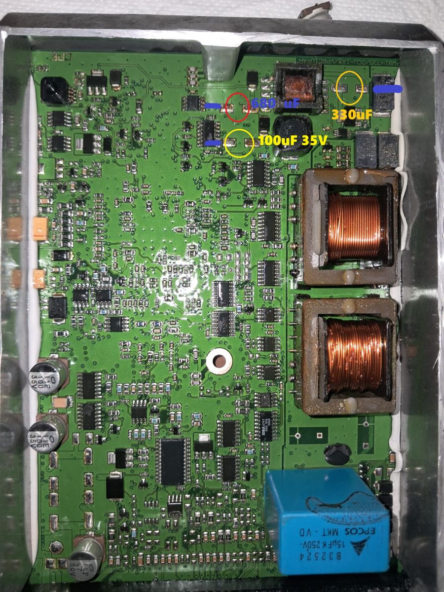

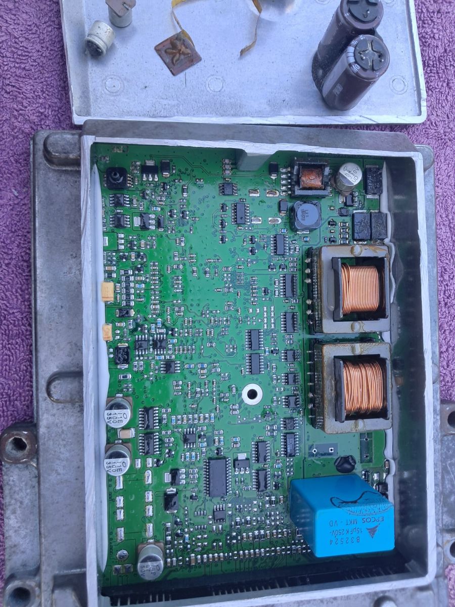

    Kable dobre
    W ecu coś lata , wylała się z niego gęsta ciecz
    obciąłem delikatnie obudowę
    tylko wyrwałem 2 duże elektrolity bo są przyklejone i wyszły z pcb
    elektrolity smd 680uf i 330 uf zdaje się ze na 35V też
    Fiat Ducato 2.2 JTD 2008 nie odpala, brak przekaźnika pompy i P0230 Fiat Ducato 2.2 JTD 2008 nie odpala, brak przekaźnika pompy i P0230

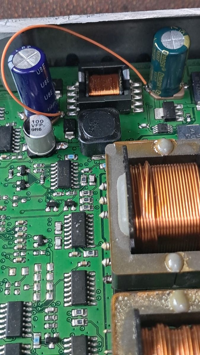

    Taki mostek zrobiłem i zapalił , jeździ
    Zbliżenie płytki PCB z cewkami, kondensatorami i cienkim pomarańczowym przewodem mostkującym
    W miejscu tego niebieskiego kondensatora był rozerwany 680 uF
    to zasilanie 12V tam jest wszędzie równolegle tylko nie dochodziło do tego kondensatora i nie doszukałem się spalonego bezpiecznika .
    myślałem że ten mały ferrytowy transformator jest jakimś rodzajem przetwornicy ale to wygląda na 2 cewki filtrujące tętnienia .
    Polakierowałem płytę lakierem do PCB z obu stron , obudowę uszczelniłem silikonem do miski olejowej .
    W tylnej osłonie blaszanej wywierciłem w rogach 2 małe otwory - jakby się tam woda dostała to wypłynie a środek jest pokryty lakierem .
