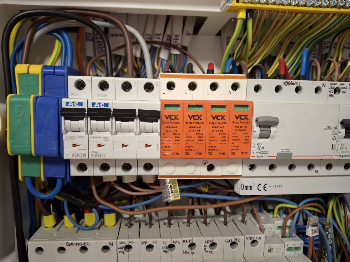

    Cześć
    Korzystam z instalacji PV opartej na falowniku Sofar HYD 5KTL-3PH z magazynem energii również sofarowym BTS 5 k.
    Jeśli chodzi o stronę on gridową wszystko działa bez zarzutu, magazyn działa w trybie autokonsumpcji zimową porą doładowuje się z sieci i jakby tu nie ma się czego przyczepić.

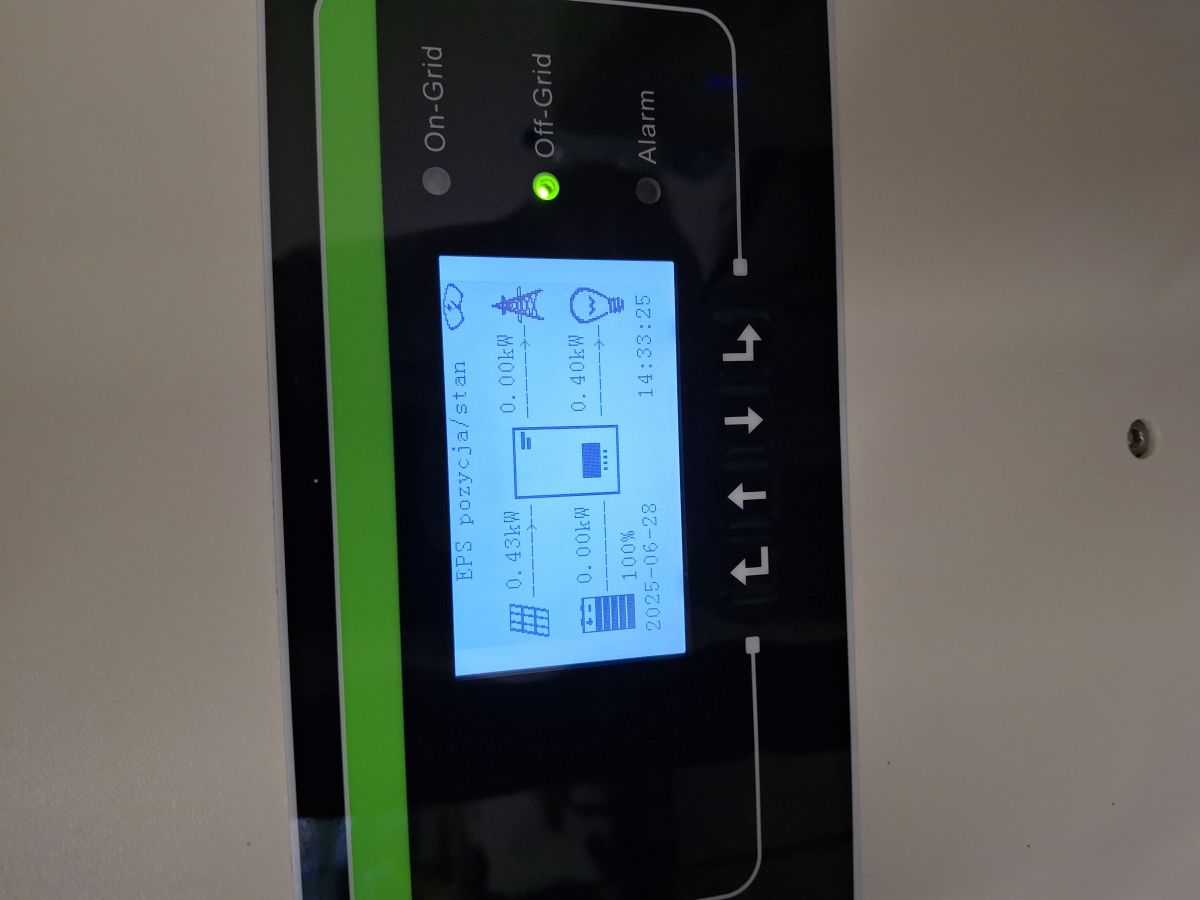

    Problem pojawia się w przypadku zaników prądu. Jestem laikiem w tych sprawach ale czytam, oglądam staram się zrozumieć i nie daje mi spokoju czy to na pewno tak powinno działać. W tym momencie jeżeli dojdzie do całkowitego zaniku prądu wyłącznik główny w rozdzielnicy jest zrzucany i falownik przechodzi na off grid. Niby ok bo z apki dostaję powiadomienie że działam w innym trybie, ale nie wiem kiedy mogę wrócić z powrotem na sieć. Czasem kilkukrotnie muszę próbować wrócić do sieci manualnie przełączając włącznik główny do pozycji wyjściowej.
    Druga kwestia raz na kilka przypadków braku prądu jest problem z powrotem do sieci. Pomimo, że awaria została usunięta włącznik odbija i już parę razy po kontakcie z instalatorem musiałem odpiąć N od czujnika zaniku faz i dopiero wtedy mogłem wrócić z powrotem na sieć. Kolejna kwestia zazwyczaj po awarii zapewne związana z usuwaniem usterki napięcie na poszczególnych fazach potrafi mocno skakać zarówno w górę powyżej 253v jak i w dół poniżej 215v. W takich sytuacjach falownik zdaje się głupieć pokazuje błędy czy to 001, 003, 073. Produkcja zostaje obcięta do 0 nie pobiera z magazynu tylko przechodzi wtedy na sieć.
    Jeżeli w takiej sytuacji ręcznie zrzucam włącznik główny prądu w domu brak, falownik jest zawieszony na błędzie i pomimo oczekiwania tak zostaje, bez sieci nie wznawia produkcji ani nie przechodzi na zasilanie z baterii. I właśnie wtedy konieczne jest wyłączenie baterii tak żeby całkowicie zgasł falownik, odpięcie N od czujnika zaniku fazy, powrót na sieć włączenie baterii i tym samym wzbudzenie falownika i wraca do normy.
    Instalacja hybrydowa po sąsiedzku co prawda nie na sofarze a na deye działa w pełni automatycznie i zaniki prądu są praktycznie nie odczuwalne i niezauważalne. Falownik monitorując sieć sam przechodzi na off grid i sam wraca jeżeli są ku temu warunki.
    Z tego co wyczytałem sofar dla obwodów krytycznych też tak powinien działać ale niestety nie u mnie :(
    Pod złącze backupowe mam podłączony cały dom i przy symetrycznym podziale mocy falownika na fazy szału niema ale na podstawowe rzeczy wystarczy.
    Z dostępnych opcji wyjścia z tej sytuacji widziałem gotowe rozdzielnice ale koszt jest dość wysoki. Pytanie czy przy innym podłączeniu jest szansa na to żeby to sofar na podstawie stanu sieci sterował przełączaniem z ON na OFF i z OFF na ON?

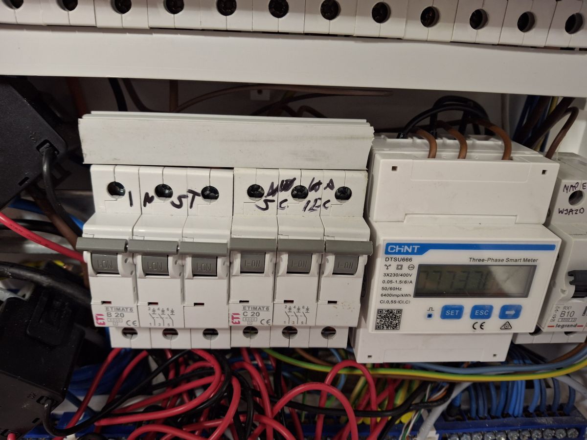

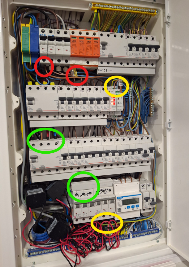

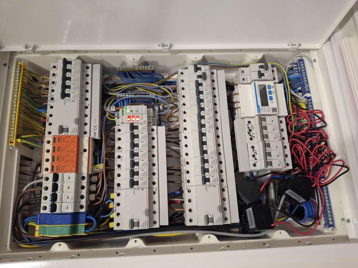

    Po krótce opiszę jak to wygląda w rozdzielni i z góry przepraszam jak nie do końca trafię z określeniem poszczególnych podzespołów.

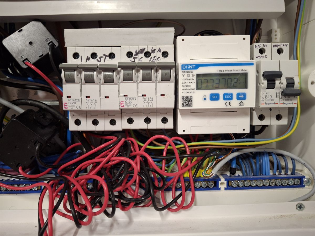

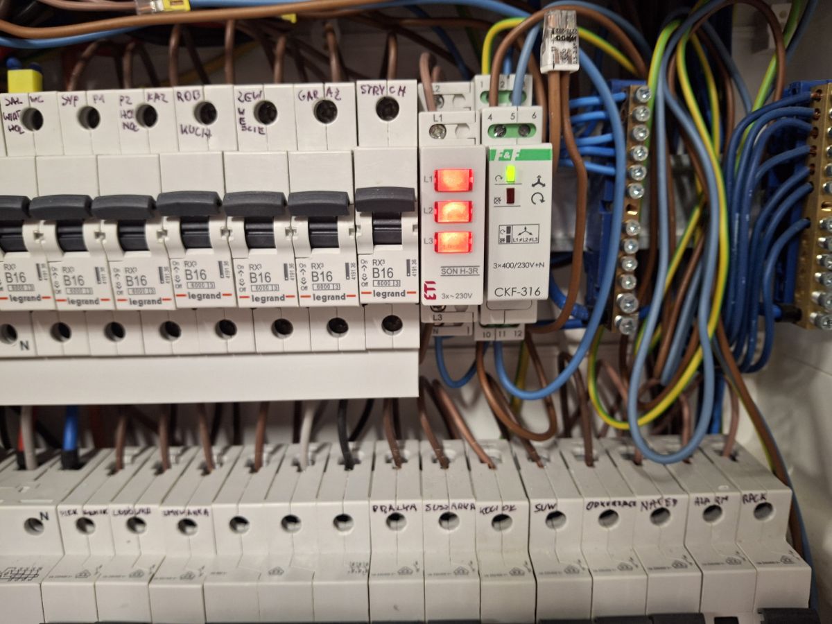

    - Rozłącznik główny został wymieniony z dotychczasowego 3 polowego na 4 i z tego co doczytałem ten czwarty to wyzwalacz i jest podłączony do czujnika zaniku faz.
    - Czujnik zaniku faz jest podpięty pod fazę 1 i N a miejsca z L1 L2 L3 są połączone z wyłącznikiem nadprądowym c20 z opisem "sieć"
    - Górne zaciski tego wyłącznika są spięte ze smart meterem Chinta
    - W dolnych zaciskach są po 2 przewody z czego po jednym od czujnika zaniku faz (L1 L2 L3) a pozostałe nie do końca widzę w tym makaronie ale wydaje mi się, że z przewodem idącym od falownika czyli albo Grid albo Load
    - Kolejny wyłącznik nadprądowy B20 z opisem "inst" i tu dół wydaje mi się, że łączy się z przewodami od falownika czyli Grid lub Load a góra jest połączona z fazami bezpiecznika powyżej.
    Niżej zdjęcia jak to wygląda w rozdzielnicy.

    Nie mam niestety dostępnego miernika w tym momencie, ale po wypięciu przewodu C1 z wyzwalacza i po wyłączeniu bezpiecznika głównego przy liczniku ZE wszystko zadziałało dokładnie tak, jakbym chciał. Falownik przełączył się w tryb EPS bez opóźnienia (żadne z urządzeń domowych nie wyłączyło się), jak to czasem bywało w przypadku obecnego podłączenia.
    Po włączeniu bezpiecznika analogicznie falownik przełączył się na sieć i po chwili zaczął obciążać PV.

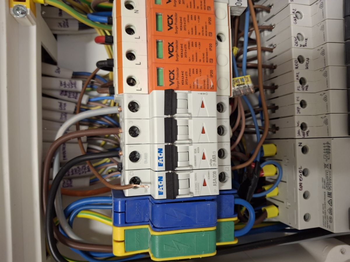

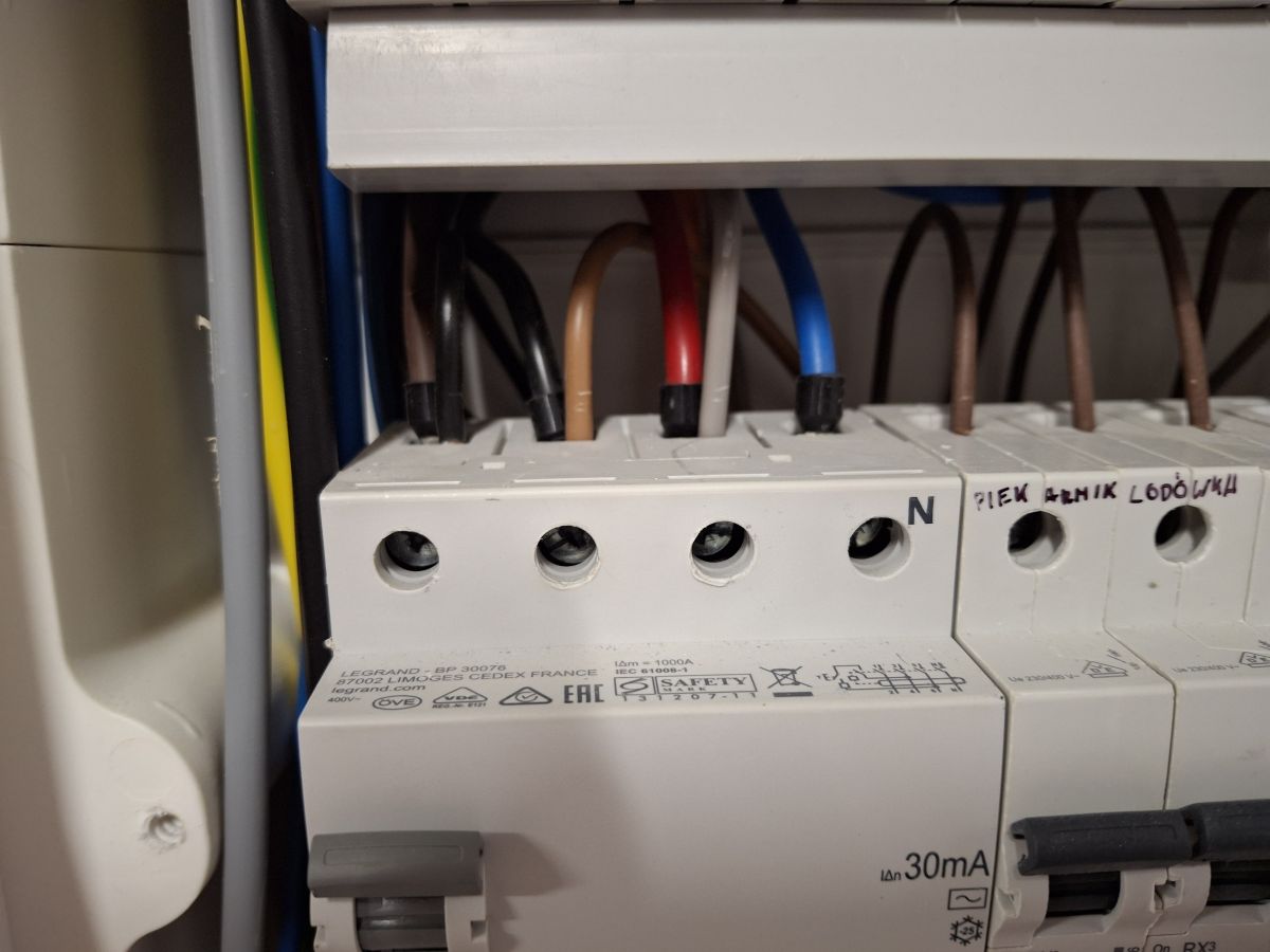

    Do dyspozycji mam dzisiaj mało wyrafinowane narzędzie w postaci próbówki i na górnych zaciskach włącznika głównego w rozdzielnicy (obok wyzwalacza) prąd jest.
    Pytanie, czy tak może/powinno być, czy nie?
    Jak dobrze zrozumiałem instalatora, to główne zabezpieczenie miało się zrzucać w celu zablokowania eksportu do sieci w przypadku awarii, ale to w sumie tak, jakby pominął, że sam falownik to sobie ogranicza – dobrze rozumuję?

    prolook69 napisał:
    Pytanie czy tak może/powinno być czy nie?
    Nie powinno go tam być.
    Dlatego podłącz ten przewód ponownie.
    prolook69 napisał:
    Jak dobrze zrozumiałem instalatora to główne zabezpieczenie miało się zrzucać w celu zablokowania eksportu do sieci w przypadku awarii ale to w sumie tak jakby pominął że sam falownik to sobie ogranicza - dobrze rozumuję?
    Tak powinno być,A jak jest? Wezwij instalatora i niech wytłumaczy co zrobił .
    Da schemat elektryczny powykonawczy .
    Bynajmniej nie jest to zgodne połączenie zalecane przez producenta.

    Czy z rzeczy na tak zwane "szybko" coś tu jeszcze mogę sprawdzić / wykluczyć?
    Zaznaczone na czerwono jest podłączenie czujnika zaniku fazy i tam prąd jest "pożyczony" z przewodu, który idzie do wskaźnika faz i podłączony jest w złącze C2 wyzwalacza.
    Na żółto prowadzenie i podłączenie kabli między czujnikiem zaniku fazy a wyłącznikiem C20 przy Smart meterze. W jego dolnych złączach kable są zmostkowane, te od czujnika zaniku fazy i te drugie, jak dobrze wszystko dopasowałem, są od falownika ze złącza AC GRID. Kable z górnych zacisków idą do Smart metera.
    Wyłącznik B20 na zielono na górze ma przewody, które są poprowadzone do najniższego bloku bezpieczników i wpięte w miejsca faz. Do środkowej fazy wyłącznika jest zmostkowany przewód, który idzie na strych do wyłącznika przeciwpożarowego. Na dolnych zaciskach podpięte przewody ze złącza AC LOAD.

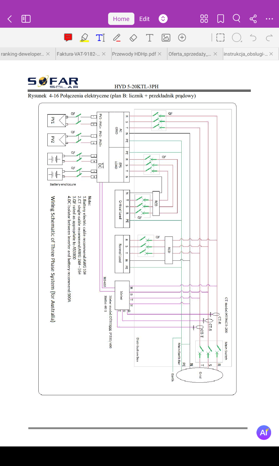

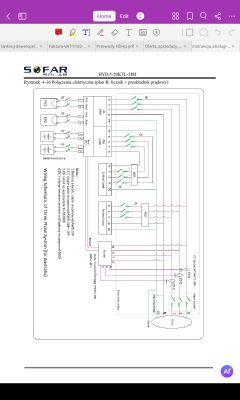

    Moim zdaniem rozdzlinica jest cała do połączenia na nowo ,czytając opisy bezpieczników. W 2 poście tego tematu jest schemat zasilania w jaki sposób powinno to być podłączone.
    Obwody powinny być podzielone ,na te które działają przy zaniku napięcia z sieci ,i na te które nie działają.
    Twoim zadaniem jest wybrać te odbiorniki . Elektryka podłączyć.Niestety nie mogą być to wszystkie odbiorniki w domu gdyż falownik ma za małą moc. Ale dobrze by było gdyby w domu pomio braku napicia działało oświetlenie gniazda w pokojach, lodówki, alarm, internet, brama wjazdowa i garażu ,piec gazowy Ale z praniem ,suszeniem, gotowaniem przy zaniku napięcia z sieci trzeba się wstrzymać.
