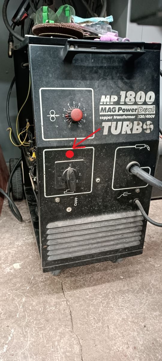

    Witam, spawarka Bester MP 1800 Turbo działa, spawa OK, tylko po przekręceniu wyłącznika na 0 świeci się kontrolka, jakby była włączona. Co to może być? Dodam, że kupiłem nowy włącznik i wymieniłem, i to samo – cały czas się świeci.
    Bester MP 1800 Turbo świeci cały czas kontrolka jak by była włączona
    Proszę o pomoc.

    SQ5AZP
    Poziom 34  
    Posty: 1957
    Pomógł: 237
    Ocena: 473
    Błąd w podłączeniu:
    A) kontrolki
    b) przewodów na przełączniku.
    Sprawdź jakie jest napięcie na kontrolce w stanie załączenia i wyłączenia.
    Może być również przebicie i wadliwe uziemienie.

    Młodyuczysię
    Posty: 72
    Witam SQ5AZP, dziękuję za odpowiedź. Podłączone jest tak samo, jak było na starym włączniku. Zakupiony włącznik jest taki sam, wieczorem sprawdzę napięcie na kontrolce.
    Napięcie na kontrolce,włącznik na 0 jest 30v,włączenie na 1-2-3-4 jest na każdym takie same 14,6v

    SQ5AZP
    Poziom 34  
    Posty: 1957
    Pomógł: 237
    Ocena: 473
    To jest kontrolka LED zasilana z płytki sterowania. Sprawdź w pozycji ,,0'' czy po wciśnięciu przycisku na rękojeści palnika klika. Jeżeli tak - to masz coś z kłakami lub przełącznikiem. Trzeciego wyjścia - niestety brak

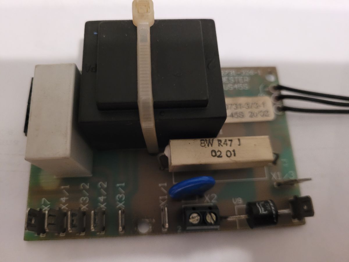

    Młodyuczysię
    Posty: 72
    Witam, gdzie kupię taki rezystor 8 W R47 J, jak na zdjęciu?
    Płytka PCB z widocznym rezystorem ceramicznym 8W R47 J

    SQ5AZP
    Poziom 34  
    Posty: 1957
    Pomógł: 237
    Ocena: 473
    Transfer Multisort Elektronik Łódź, ul Ustronna 44. Firma prowadzi handel wysyłkowy.

    jurand87sca
    Posty: 1562
    Pomógł: 207
    Ocena: 317
    Lub w teorii w lokalnym sklepie z częściami elektronicznymi, 0,47 Ohm/ 8W lub więcej. Nawet 2x 1 Ohm/ 5W równolegle jeśli są pod ręką..

    SQ5AZP
    Poziom 34  
    Posty: 1957
    Pomógł: 237
    Ocena: 473
    Sklep z tak specyficznym towarem? dziś? Jedynie w mieście wojewódzkim. I to najczęściej w punkcie serwisowym urządzeń RTV i innej elektroniki PU. Taka konieczna dziś symbioza.

    Młodyuczysię
    Posty: 72
    Koledzy, albo ja nie umiem szukać, albo na TME nie ma.

    jurand87sca
    Posty: 1562
    Pomógł: 207
    Ocena: 317
    Fakt, niestety sklepy tego typu wyginęły jak serwisy elektroniki.. Co nie oznacza że całkowicie ich nie ma, pracuję w takim a 58-100 za wielkim miastem nie jest.
    Nadający się rezystor 0R47 20W :
    https://www.tme.eu/pl/details/crl20w-0r47/rezystory-mocy/sr-passives/

    SQ5AZP
    Poziom 34  
    Posty: 1957
    Pomógł: 237
    Ocena: 473
    Link Przekrój oferowanych cemenciaków drutowych w TME. Proponuję osiowy 10W.
    A wyszukiwanie takich rzeczy - zaczynamy od nazewnictwa.
    I tak szukanie zaczynamy od ,,katalog'' można wybra rysunkowy lub z nazwami. wszukając rezystora wybieramy elementy bierne; rezystory; rezystory drutowe; pojawi się tabela gdzie zaznaczamy wartość rezystancji i w innej rubryce wymaganą moc. w chwilę póxniej poniżej możemy przeglądać wybrany asortyment z danymi technicznymi i wymiarami oraz cenami,.
