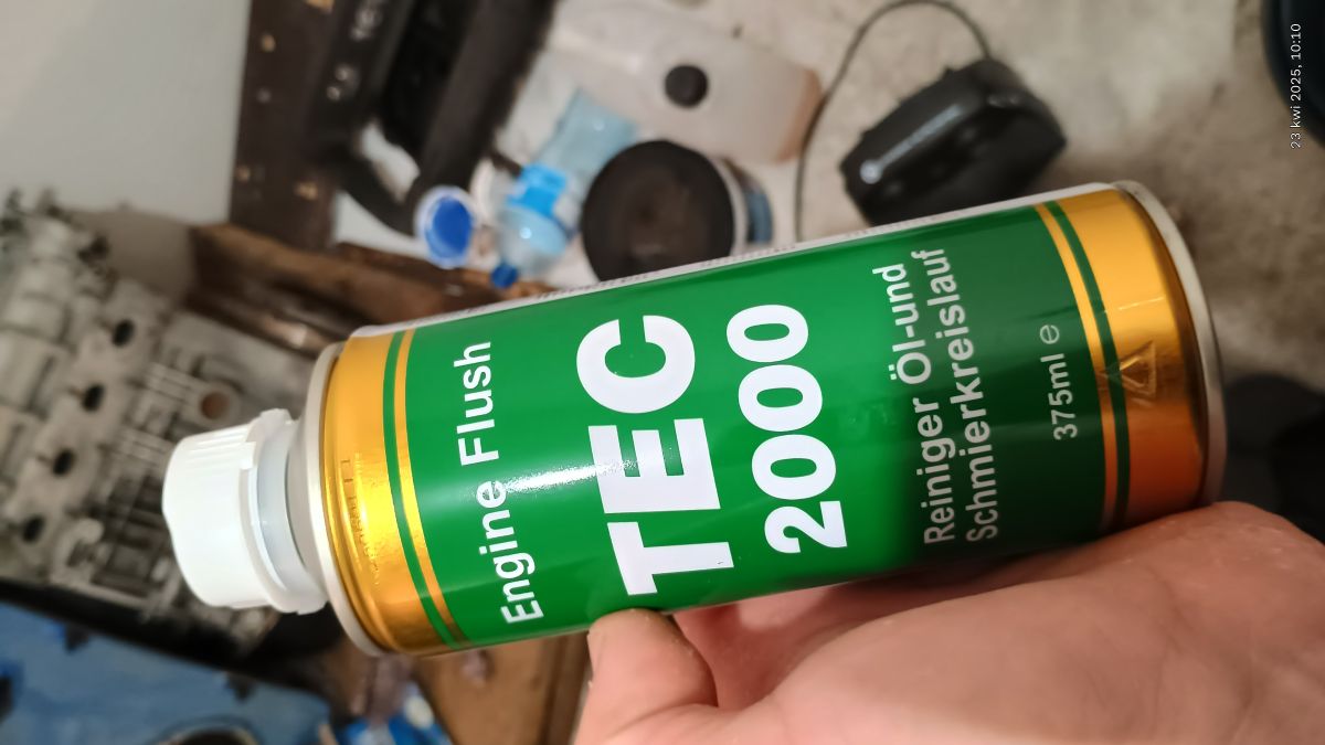

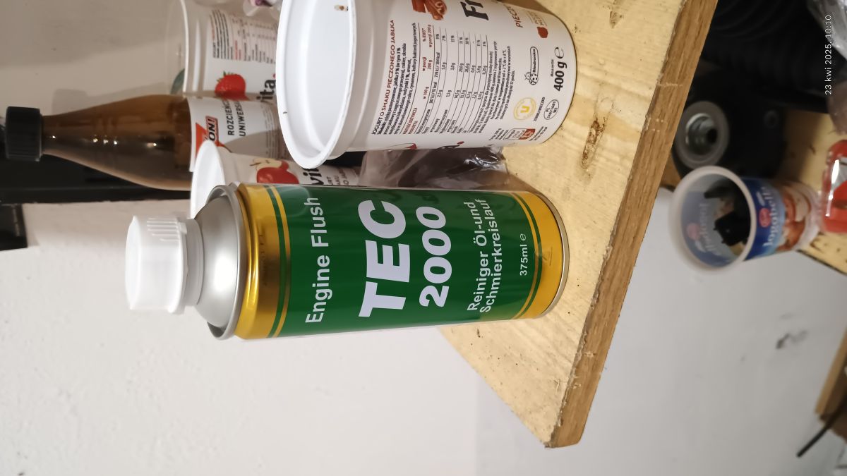

Jak bezpiecznie zrobić płukankę Tec2000 w silniku 1.4 MPI AUA, ile oleju wlać, czy można podzielić jedną puszkę na dwa cykle i jak długo ją trzymać?
Najbezpieczniej wlać tyle oleju, żeby po dodaniu Tec2000 poziom nie przekroczył MAX na bagnecie; w wątku padło wyliczenie, że przy poziomie 3,1 l razem z płukanką trzeba wlać ok. 2,73 l oleju, a inni radzili po prostu dobrać ilość pod pełną puszkę i maksymalny stan [#21594009][#21593912] Płukanie rób na ciepłym silniku przez 40–50 minut na biegu jałowym, z okazjonalnym podniesieniem obrotów do ok. 2000 rpm; 10–15 minut uznano za zbyt krótko, a czas można wydłużyć ponad zalecenie producenta [#21594044][#21593912] Do płukania forumowicze polecali zwykły, możliwie tani olej 5W40 zgodny z VW 502, a jeden z nich napisał wprost, że olej użyty do płukania nie ma większego znaczenia [#21593977] Jeśli chcesz mocniej czyścić bardzo zabrudzony silnik, w wątku częściej polecano zrobić dwa pełne cykle z dwiema puszkami niż dzielić jedną na siłę [#21593912][#21593977] Padła też relacja, że jedna puszka została podzielona na pół i użyta w dwóch 30-minutowych płukankach w silniku 3,2 l, ale to była już indywidualna praktyka, nie ogólna rekomendacja [#21603559]
  • #31 21603559
Dyskusja dotyczy stosowania płukanki Tec2000 w silniku 1.4 MPI AUA w Volkswagen Polo Classic z 2000 roku, szczególnie kwestii dawkowania, ilości oleju i czasu płukania. Producent Tec2000 zaleca użycie całej puszki (375 ml) na 4-5 litrów oleju, co budzi wątpliwości przy mniejszych silnikach o pojemności około 3,3 litra oleju. Użytkownik rozważał podzielenie jednej puszki na dwie płukanki, aby zaoszczędzić. Wskazano, że najlepsze efekty daje dwukrotne płukanie z użyciem pełnej dawki preparatu i oleju, z pracą silnika na podwyższonych obrotach przez około 30-50 minut. Płukanki oparte są głównie na nafcie, co nie zawsze skutecznie usuwa twardy, zapieczony nagar, który wymaga mechanicznego czyszczenia (np. szczotką drucianą) lub rozbiórki silnika i chemicznego mycia. Wskazano, że płukanki nie usuną kamiennych osadów, a ich stosowanie jest bardziej profilaktyczne lub przy umiarkowanym zabrudzeniu. Wymieniono alternatywne preparaty do płukania i czyszczenia, takie jak P1001EF, Archoil AR2820, Oilsyn ReleaseTech Power Flush, Forte (pianka i płukanka), K2 Akra oraz środki typu "antykoks" (np. Xado Anticarbon, Protect Carbon X). Podkreślono konieczność stosowania oryginalnych preparatów, a nie podróbek. W praktyce po zastosowaniu Tec2000 i preparatu Forte użytkownik potwierdził poprawę kompresji i oczyszczenie silnika, stosując podział puszki Tec2000 na dwie dawki dostosowane do pojemności oleju. Omówiono także kwestie poziomu oleju na bagnecie i wpływu dodatków na parametry oleju. Wskazano, że przy silnym zabrudzeniu lepszym rozwiązaniem jest częstsza wymiana oleju i mechaniczne czyszczenie niż poleganie wyłącznie na płukankach.
