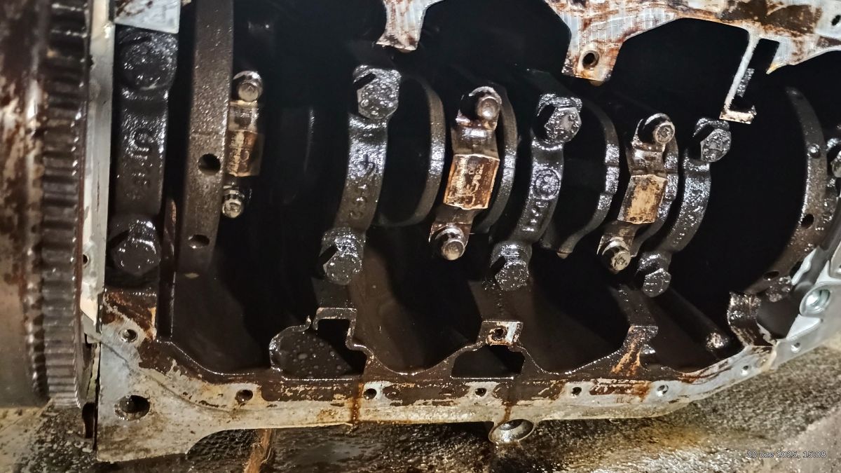

Jak bezpiecznie zrobić płukankę Tec2000 w silniku 1.4 MPI AUA, ile oleju wlać, czy można podzielić jedną puszkę na dwa cykle i jak długo ją trzymać?
Najbezpieczniej wlać tyle oleju, żeby po dodaniu Tec2000 poziom nie przekroczył MAX na bagnecie; w wątku padło wyliczenie, że przy poziomie 3,1 l razem z płukanką trzeba wlać ok. 2,73 l oleju, a inni radzili po prostu dobrać ilość pod pełną puszkę i maksymalny stan [#21594009][#21593912] Płukanie rób na ciepłym silniku przez 40–50 minut na biegu jałowym, z okazjonalnym podniesieniem obrotów do ok. 2000 rpm; 10–15 minut uznano za zbyt krótko, a czas można wydłużyć ponad zalecenie producenta [#21594044][#21593912] Do płukania forumowicze polecali zwykły, możliwie tani olej 5W40 zgodny z VW 502, a jeden z nich napisał wprost, że olej użyty do płukania nie ma większego znaczenia [#21593977] Jeśli chcesz mocniej czyścić bardzo zabrudzony silnik, w wątku częściej polecano zrobić dwa pełne cykle z dwiema puszkami niż dzielić jedną na siłę [#21593912][#21593977] Padła też relacja, że jedna puszka została podzielona na pół i użyta w dwóch 30-minutowych płukankach w silniku 3,2 l, ale to była już indywidualna praktyka, nie ogólna rekomendacja [#21603559]

    Kupujesz 2 puchy teca plus olej na 2 czyszczenia i jedną wymianę. Zlewasz stary olej, lejesz nowy plus pełna pucha specyfiku, proporcje dobrać do uzyskania max stanu. Czyścisz około 40-50 min. Co jakiś czas z jałowego na 2000 rpm i więcej. Zlewasz smołę. Powtarzasz ponownie proces. Po wszystkim docelowy olej. Od siebie polecę zamiast tec2000 p1001ef.

    Najlepiej by było jak bys zrobił 2x płukankę - przy użyciu 2 butelek preparatu. Jak chcesz oszczedzić to zrób to 1 raz przy użyciu całej butelki i niech silnik chodzi ze 25min. Napewno coś wypłucze, Olej użyty do płukania nie ma znaczenia.

    Może robię off top ale takie pytanie czy da się cokolwiek brudnego umyć pukając to. Toż lepiej zrobić dwie wymiany oleju dobrej jakości z filtrem. Ale silnik syf to tylko żrące środki i szczota druciana. Czy też tak jak się robi porządne remonty blok i części do pieca a potem do myjki na ostrą chemię.

    Magpiii napisał:
    aby wraz z płukanką było 3.1L muszę wlać do silnika 2.73L oleju.
    Zgadza się.
    Da :) W płukankach stosują nafte. Niektórzy stosują samą nafte jako środek myjący chcąc zaoszczędzić. Zlaecenia producenta co do czasu mycia przkreczam dwu a nawet trzykrotnie. 15-20 minut to za krótko.

    Rok temu myłem żony kijanke 1.6 wolny ssak 135 koni, przebieg 90 tysięcy, wszystkie cylindry przytarte, pierścienie stały. Dolot szkoda gadać. Po dwóch cyklach płukanki plus olej kompresja się nie zmieniła. Kupiłem bańkę piątkę nafty, micha w dół i lałem jej przez dwa tygodnie w cylindry. Finalnie pomogło, kompresja się poprawiła, nie zamierzam nic więcej przy tej ku...e robić. Sam nowy słupek to 15 koła...

    Przecież te płukanki to w większości nafta. Jeśli w silniku masz nagar lub osad to żadna płukanka Ci tego nie usunie. Lepiej zrób tak jak radzi kolega wyżej, kup coś pokroju najtańszego 5W40 i wymień po 5 tyś km, zrób tak ze 2 razy

    Do tego są płukanki do czyszczenia tylko na wolnych obrotach i nie wolno na nich jeździć bo olej jest mocno rozrzedzony i można coś zatrzeć. Wg mnie po kilku testach gdzie miałem okazje widzieć silnik w środku przed i po płukance nie ma sensu.

    Tego płukanka nie ruszy.

    Magpiii napisał:
    Ten nagar jest jak zapieczona sadza
    Tego nawet nie rusza myjka przemysłowa komorowa o ciśnieniu 120 bar i chemia z wodą o temperaturze 90 stopni C a warunki są agresywne bo potrafi uletniać/odbarwiać aluminium przy zbyt długim myciu.

    Osady „kamienne” wymyją się wodorotlenkiem sodu lub podobnymi. ale to trzeba silnik rozebrać i widzieć co się robi bo to substancja mocno korozyjna. Szczególnie mocno i szybko niszczy aluminium.
    Warto to inwestować? Lekki zabytek. Wg mnie lepiej częściej olej zmieniać i nie kombinować.

    Jak jest goły blok czy części to jeszcze wypieka się je w piecu i potem śrutowanie. Sama silna chemia bez mechanicznego szorowania szczotką drucianą nie bardzo nawet sobie z tym radzi. Tzn rozpuszcza ale tylko po wierzchu.
    Ja pokrywy zaworów np czyszczę EGR Cleaner od Moje Auto. Środek mega agresywny. Bez grubych gumowych rękawic można się pozbyć skóry z rąk. Nawet robienie tym w pomieszczeniu jest masakryczne bo nawet wdychanie żre w płuca. A i tak popsikanie i zostawienie powoduje że tylko z wierzchu się rozpuszcza i można szczotą coś oczyścić. Ale i tak by taki spieczony nagar od braku wymian oleju usunąć trzeba z 5 razy i więcej popsikać. Poczekać , przejechać szczotą , spłukać i ponownie popsikać itd.

    Typowo to kiepski olej i do tego nie za często zmieniany. Na denku jak spalane jest o to wypali i jest czysto.

    Ale co ty tam chcesz czyścić? Tego twardego osadu nie usuniesz tak łatwo jak Ci się wydaje, w dodatku jest tam pełno zakamarków i nijak tego później nie wymyjesz. Osad odpuść, złóż silnik i wymień olej szybciej niż normalnie.
