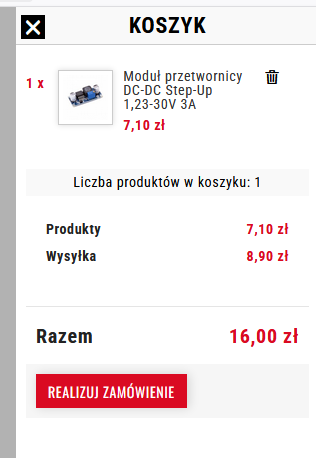

    Niestety najtańszy koszt to znacznie więcej niż koszt wiatraczka. Chyba, że masz akurat przetwornicę z demontażu "za darmo".
    Ale wiatraczek i tak będzie się kręcił, tylko wydajność będzie duużo niższa.

    https://kamami.pl/step-up/585145-modul-przetwornicy-dc-dc-step-up-123-30v-3a-5906623462353.html
    Silnik DC ma spory prad rozruchowy, ta przetworniczka moze nie dac rady.

    Masz pojęcie o jakim wentylatorku chodzi autorowi? Właśnie coś jak wyżej post ;D

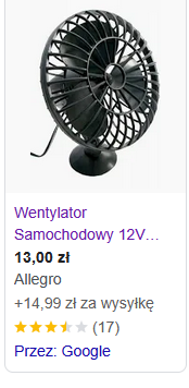

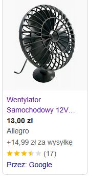

    Przy 12V też będzie działać, choć nie będzie się szybko kręcić. Tyle tematów o wentylator za 9,99 z temu.

    Tego jeszcze nie było, żeby na elektrodzie zadawali zadania domowe xD. Wiesz, że te przetwornice mają zabezpieczenie i większego prądu nie puszczą, po prostu wolniej się będzie rozpędzać, ale będzie :D. Człowiek ma tyle lat doświadczenia z mocniejszymi wentylatorami 24V na dole kopalni, które też były montowane w landach z przetworniczkami i chodziło. A tu będą mnie uczyć, że nie pójdzie 😅
