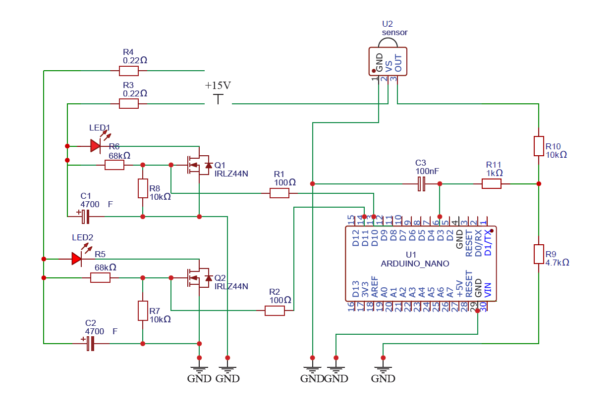

    Mam układ oparty na Arduino do świecenia diodami LED mocy. Arduino zlicza sygnały z czujnika indukcyjnego i po danej liczbie sygnałów ma wyzwolić błysk oraz przesłać też informację przez USB do Raspberry Pi, które jednocześnie je zasila. Cały układ działa bardzo dobrze, ale tylko w domowych warunkach. Gdy swoje urządzenie dam w miejsce docelowe, czyli w warunki przemysłowe, czyli w maszynę, w dodatku z dużym silnikiem elektrycznym tuż obok, to czasem działa, ale częściej wariuje. Zbieram mnóstwo zakłóceń zamiast właściwych sygnałów z czujnika i bardzo często restartuje się przez to Arduino.
    Arduino i czujnik indukcyjny – zakłócenia od maszyny
    - Czujnik to Pepperl Fuchs NBB0,8-5GM25-E2. Przewód ma 2 m i nie jest ekranowany. Czy w pierwszej kolejności powinienem przelutować przewód na ekranowany? Nie bardzo rozumiem, czemu w sprzedaży nie mogę znaleźć takich czujników z fabrycznym ekranem w kablu.
    - Kondensator w filtrze 100 nF zamieniałem na próbę na ~700 nF, ale nic się nie zmieniło.
    Myślę nad dodaniem gdzieś transoptora, ale za bardzo nie wiem, w którym miejscu. Czujnik i LED-y dzielą zasilanie, więc czy transoptory powinny być trzy – dwa na mosfety i jeden na wejście sygnału? Proszę o sugestie, czy to ma w ogóle sens i jak jeszcze można zabezpieczyć układ.

    C3 wraz rezystancją dzielnika stanowią filtr wejściowy o stałej czasowej 430us. Taki filtr może działać lub też nie zależnie od tego jak się go fizycznie zrealizuje. Do której masy podłączono kondensator? jaką długość maja nóżki kondensatora?
    Z punktu widzenia zakłóceń, schemat ideowy nie oddaje działania układu. Na schemacie jest masa - wspólny potencjał. W rzeczywistym układzie, nie ma czegoś takiego jak masa, dla częstotliwości radiowych (większość zakłóceń ma bardzo szerokie pasmo) każdy przewód ma indukcyjność i napięcie zakłóceń w każdym punkcie "masy" jest inne. Układ będzie się zachowywał inaczej kiedy inaczej połączysz masy.
    Bardziej interesujący był by schemat montażowy uwzględniający sposób poprowadzenia przewodów i zasilania.

    1. Jakie są parametry wyjściowe tego czujnika indukcyjnego? Jaki sygnał z niego wychodzi bez podłączenia Arduino, i po umieszczeniu całego przewodu zwiniętego "bezindukcyjnie" w uziemionej puszce?
    ... niewykluczone, że tam są pola magnetyczne od silnika, które wykrywa już sam czujnik, i konieczne jest użycie innego czujnika.
    2. Jak są prowadzone masy i zasilania Raspberry i Arduino? Arduino ma masę z Raspberry, a jak ma wspólną masę z MOSFET-ami?

    Jeszcze coś zauwazyłem - zasilasz ten czujnik z tego samego zasilacza co diody LED - to nie jest dobre rozwiązanie.

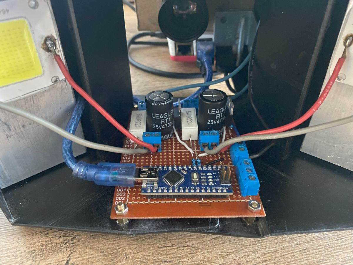

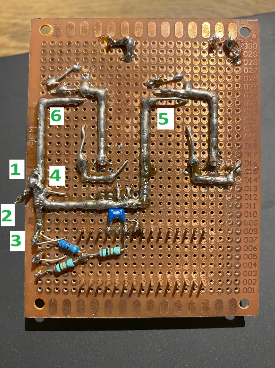

    Zrobiłem następujące testy:
    1. Czujnik indukcyjny wymieniłem na próbę na optyczny – czujnik kontrastu. Problemy są te same, więc chyba wszystko, co dotyczyłoby złego doboru czujnika, można wykluczyć.
    2. Czujnik kontrastu miał ekran, więc też wlutowałem go potem do masy i nadal bez zmian.
    3. Dodałem kondensator 100 µF na zasilanie czujnika – bez zmian.
    4. Docelowy program w Arduino zlicza x sygnałów z czujnika i wysyła wtedy informację do Raspberry oraz robi błysk LED-ami. Jako kolejne testy odpiąłem czujnik, a program ustawiłem też omijając zbieranie sygnałów. Czyli teraz co sekundę Arduino wysyła informację do Raspberry i robi błysk. Celem było sprawdzenie, czy może to LED-y lub obciążenie zasilacza z ich powodu może powodować restarty Arduino, ale w takim układzie nic złego się nie dzieje (Arduino się nie zacina).
    Załączam zdjęcia, jak to wygląda.
    Opis spodu płytki:
    1 – w założeniu "centrum gwiazdy", tu jest podłączona masa z zasilacza, a 4 to masa z Arduino
    2 – tu podłączyłem ekran czujnika kontrastu
    3 – minus czujnika
    5 i 6 to źródła Mosfetów
    jdubowski napisał:
    Jeszcze coś zauważyłem – zasilasz ten czujnik z tego samego zasilacza co diody LED – to nie jest dobre rozwiązanie.
    Czy Kolega mógłby rozwinąć, jak już zapodał taką "bombę"? Takie rozwiązanie miałem przy poprzedniej płytce, o której pisałem wyżej – tam LED-y były na ~100 V, a czujnik na 24 V i były dwa zasilacze.
    Proszę też o jakieś odniesienie do mojej sugestii o transoptorze. Czy dać go zamiast tego dzielnika napięcia i rozdzielić sygnał czujnika od Arduino.

    z opisu stawiam na 99% na problemy z zasilaniem, miałem kilka takich przypadków z przypadkowym resetem Arduino.
    Raz czujniki były na długich przewodach, co tworzyło cewkę, podobnie długie przewody zasilające, dalej na wspólnym zasilaniu było duże obciążenie indukcyjne, raz przetwornica, a raz cewki – zawsze powstawały szpilki, które przez diody zabezpieczające na wejściach Arduino dostawały się do zasilania i tworzyły te nieoczekiwane zdarzenia.
    - Rozdziel zasilanie, w sumie nawet proste rozwiązanie typu filtr RC na każdej linii zasilającej, czyli oddzielnie do Arduino i oddzielnie do RBPi, a na pewno do obciążenia.
    - Upewnij się, że zasilanie wytrzymuje obciążenie i nie masz chwilowego "zatykania się" jego (Arduino).
    - Dodaj spore kondensatory elektrolityczne jak najbliżej zasilania Arduino i RBPi itd.
    - Uwzględniłeś, że stale podłączone USB może przekazywać szpilki z komputera, skoro Arduino jest zasilane z USB tylko, to tu jest problem, wspólna masa jest "taka sobie", obciążenie lub cokolwiek dalej generuje jakieś szpilki, które wracają do Arduino.
    Bez urazy, ale płytka prosi się o takie zachowanie, sprawdź ją powtórnie.

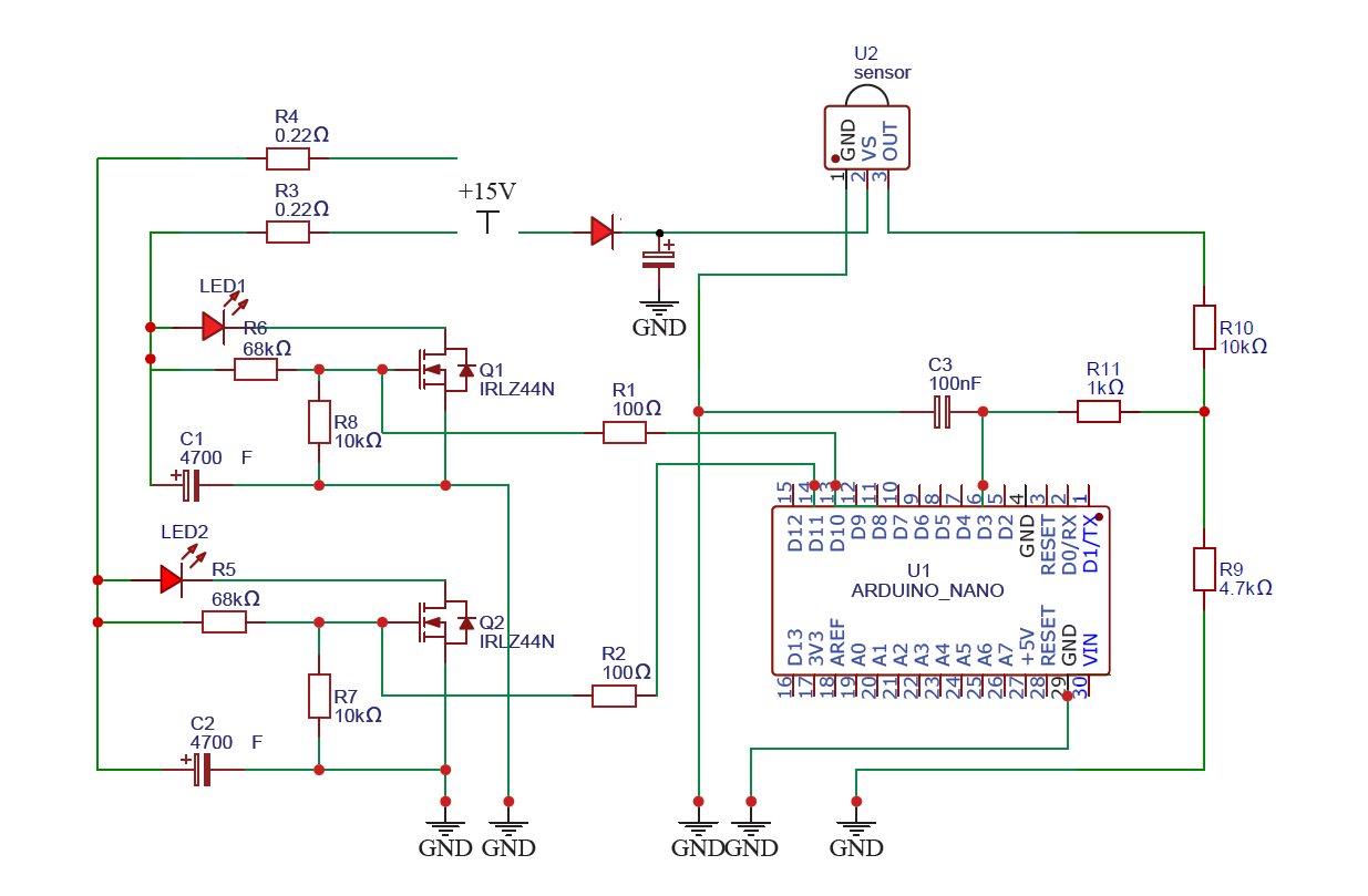

    Nie szukał bym problemów z czujnikiem - to typowa przemysłówka odporna na śmieci(Chyba że to chińska podróbka)
    Stawiam na zakłócenia przenoszone po przewodach. Arduino źle znosi warunki przemysłowe.
    spróbował bym zwiększyć prąd obciążający czujnik do 10mA (R10=1k,R9=0,47k)
    ponadto odseparował bym zasilanie czujnika od ledów - dioda prostownicza i kondensator 470uF. Jeśli napięcie w momencie błysku przysiada do 10V czujnik może głupieć.Jeśli w momencie przysiadu czujnik będzie załączony napięcie na wejściu arduino przysiądzie do 3V - do tego trochę zakłóceń i mamy "lewe" przełączenie.
    Następnie odseparował bym arduino transoptorami od zasilacza 15V.
    - separacja wejścia czujnikowego. trzeba dobrze dobrać warunki pracy transoptora by próg przełączania wypadł w połowie napięcia zasilania.Można rozważyć użycie transoptora z wyjściem logicznym lub schmitta.
    - separacja wyjść dla ledów transoptorami.
    - przemyśleć prowadzenie przewodów.
    trzecia opcja to rezygnacja z arduino i zastosowanie licznika przemysłowego.
    Zwykły transoptor działa analogowo - im większy prąd poda się na wejście, tym większy można odebrać na wyjściu. Można wyjście czujnika podłączyć przez opornik 1.5kΩ do wejścia transoptora, a wyjście obciążyć opornikiem dobranym do prądu transoptora tak, by ten prąd dawał ze 4.5V (i po stronie wyjściowej transoptora używać tylko zasilania 5V), można zastosować nieco mniejszy opornik i niech Arduino mierzy napięcie analogowe i program decyduje, czy to stan niski, czy wysoki. I jeśli zakłócenia są krótkimi "szpilkami", to można programem je odfiltrować.
  • #23 21609926
    tos18
    Posty: 7129
    Pomógł: 1110
    Ocena: 1863
    ok ... więc po analogowemu - tak dobrać punkt pracy by gdy na wejściu jest 7,5V to na wyjściu ( na nodze atmela) ma być 2,5V. Resztę załatwi schmitt na wejściu atmela.
