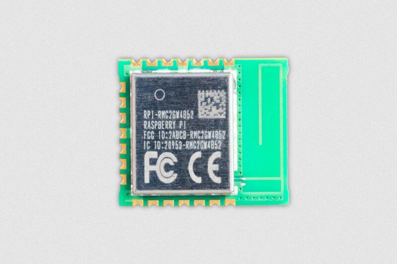

  • Radio Module 2 to pierwszy samodzielny moduł radiowy Raspberry Pi z Wi‑Fi i Bluetooth dla projektów opartych na RP2040 i RP2350.
  • Moduł używa chipu Infineon CYW43439, złącza krawędziowego, wbudowanej anteny 2,4 GHz i interfejsu SPI wymagającego niewielu połączeń.
  • Ma wymiary 16,5 mm × 14,5 mm, kosztuje 4 dolary i oferuje Wi‑Fi 4 802.11n oraz Bluetooth 5.2, w tym Bluetooth LE i klasyczny.
  • Pełna certyfikacja modułowa ma uprościć wdrożenie i ominąć kosztowny proces certyfikacji radiowej.
  • Ograniczeniem pozostaje obsługa tylko pasma 2,4 GHz oraz to, że Wi‑Fi nadal kończy się na standardzie Wi‑Fi 4.
📢 Słuchaj (AI):
  • Moduł radiowy Radio Module 2 dla Raspberry Pico już dostępny za jedyne 4 dolary
    Pojawił się pierwszy samodzielny moduł radiowy obsługujący Wi-Fi i Bluetooth. Za jedyne 4 dolary można kupić Raspberry Pi Radio Module 2, który wykorzystuje ten sam chip radiowy Infineon CYW43439, co popularne płytki Raspberry Pi Pico W i Pico 2 W. To idealne rozwiązanie dla produktów opartych na procesorach RP2040 i RP2350.
    Moduł ma specjalne złącza krawędziowe oraz wbudowaną antenę pracującą w paśmie 2,4 GHz, co ułatwia projektowanie i montaż. Interfejs SPI wymaga niewielkiej liczby połączeń, co pozwala efektywnie wykorzystać dostępne wejścia i wyjścia procesora głównego. Kompaktowe wymiary 16,5 mm × 14,5 mm.
    Co najważniejsze Radio Module 2 posiada pełną certyfikację modułową, co czyni go idealnym wyborem dla projektantów, którzy chcą uniknąć skomplikowanego i kosztownego procesu certyfikacji radiowej.
    Radio Module 2 oferuje Wi-Fi 4 (standard 802.11n) w paśmie 2,4 GHz z jedną anteną oraz Bluetooth 5.2, obsługując zarówno klasyczny Bluetooth, jak i Bluetooth Low Energy. Wbudowane układy PA, LNA i przełącznik T/R zapewniają komunikację, nawet gdy jedna antena obsługuje jednocześnie Wi-Fi i Bluetooth.

    gulson napisał:
    Trochę też kiepsko, że to ciągle Wi-Fi 4.
    myślę, że to akurat wcale nie jest jakaś wada w tym przypadku. Bo do czego taki moduł można wykorzystać? Raczej do drobnych projektów, które nie wymagają wysokich prędkości transmisji. Jakieś IoT, może przetwarzanie rozproszone. Tak widzę zastosowanie takiego modułu. WiFi 5 czy 6 nie przyniesie specjalnych zysków, a transfery mogą bardziej obciążać procesor główny.
    Myślę, że ważniejsza jest obecność WPA3.
    W opisie CYW43439 stoi wyraźnie o obsłudze Bluetooth 5.4: https://www.infineon.com/cms/en/product/wirel...us-bluetooth-combos/wi-fi-4-802.11n/cyw43439/
    Skąd więc ta różnica?
    Myślę, że bardziej niż WiFi 5 czy 6, brakuje mi w tym module natywnej obsługi np. Zigbee.
    Według dokumentacji 5.2:
    Bluetooth 5.2 support. Bluetooth Classic and Bluetooth Low Energy (LE).
    Też trochę zawiedziony.
    Chyba nie w tej cenie.... Ale tak, byłoby wspaniale.
    No właśnie wg. dokumentacji modułu RM2. Ale karta katalogowa wykorzystywanego w nim CYW43439 mówi o obsłudze Bluetooth 5.4. Czyżby to była kwestia firmwaru?
    "RM2 is exclusively designed for Raspberry Pi microcontrollers and is not compatible with other platforms. The RM2 system and
    firmware (including the firmware running in the CYW43439) is bespoke, and tightly integrated with Raspberry Pi software and
    hardware."
    Co do obecności Zigbee i WiFi6, to @khoam słusznie wspomniał o dostępności ESP32-C6, który nie dość, że ma już CPU na płytce, to jeszcze dokłada obsługę protokołu Thread. Bez łaski taki moduł na Ali kosztuje ok. $5
    RPi więc zostało w tyle.
