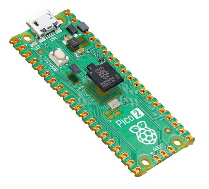

Cena $5 (20zł) dotyczy oczywiście producenta, u nas jeszcze VAT, ale i tak powinniśmy się zmieścić w 30zł.
Ale do rzeczy, co się zmieniło w porównaniu do RP2040:
1. Jest teraz do wyboru płytka 7×7mm, QFN60 (RP2350A) z 30 GPIOs lub 10×10mm, QFN80 (RP2350B) z 48 GPIOs
2. 4 MB pamięci QSPI flash, w porównaniu do 2MB w poprzedniku.
3. 520 KB on-chip SRAM, porównaniu do 264KB.
3. Bezpieczny rozruch, szyfrowany rozruch
4. Generator liczb losowych
5. Akcelerator SHA-256
6. 8 kB pamięci OTP ROM (oddzielnie od 32 kB BOOTROM)
7. 8-kanałowy HSTX szybki nadajnik szeregowy

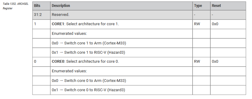

8. RISC-V i ARM (ciekawe połączenie)
9. Cortex-M0+- zamieniony na Cortex-M33, dwa rdzenie, z obsługą zmiennoprzecinkową i DSP
10. Zegar 133 MHz zamieniony na 150 MHz
11. Pozostawiono ciągle microUSB (dlaczego???)

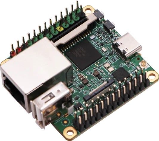

2. Użytkownicy zauważają, że partnerzy oferują alternatywne płytki z USB-C, ale są one droższe.
3. Niektórzy użytkownicy twierdzą, że Micro USB jest bardziej niezawodne niż chińskie płytki z USB-C.
4. Użytkownicy krytykują, że niektóre płytki partnerskie są znacznie droższe i mają specjalistyczne dodatki sprzętowe.

6. Użytkownicy są zainteresowani nowymi funkcjami, takimi jak wybór między Cortex-M33 a RISC-V przy uruchamianiu.
7. Użytkownicy zauważają, że nowe mikrokontrolery mają więcej GPIO i DMA kanałów.
8. Użytkownicy są zaskoczeni, że nowy produkt ma dwa rdzenie Cortex-M33 i dwa rdzenie RISC-V.
9. Użytkownicy są zainteresowani możliwością uruchamiania jednego rdzenia ARM i jednego rdzenia RISC-V jednocześnie.

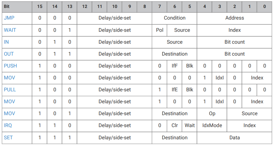

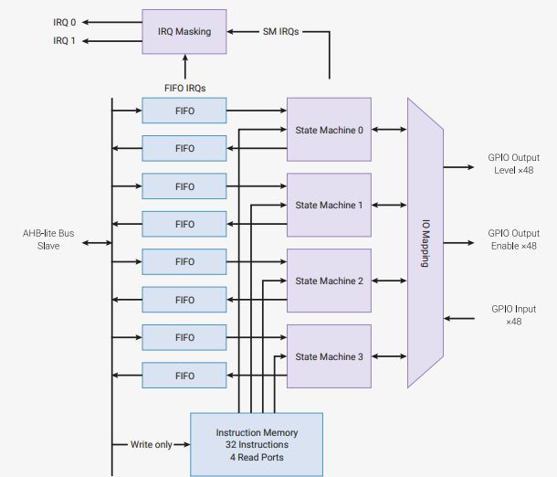

2. Teraz można używać FIFO jako pamięci, co umożliwia tworzenie bardziej zaawansowanych mechanizmów PIO. RP2350 ma teraz trzy jednostki PIO, które mogą wysyłać przerwania między sobą, co umożliwia jeszcze bardziej skomplikowane projekty. Użył nowych jednostek PIO w RP2350 do implementacji protokołu Sony Memory Stick oraz urządzenia SDIO-slave, które działały bez problemów.
