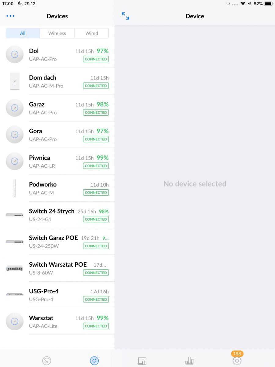

    Jeżeli chciałbyś zrobić sobie WiFi w całym domu i przy okazji na zewnątrz to ja od siebie mogę polecić unifi. Router i kontroler w szafie rack a punkty dostępowe wszędzie gdzie potrzeba zasięgu WiFi.
    Zdjęcie poglądowe niżej.
