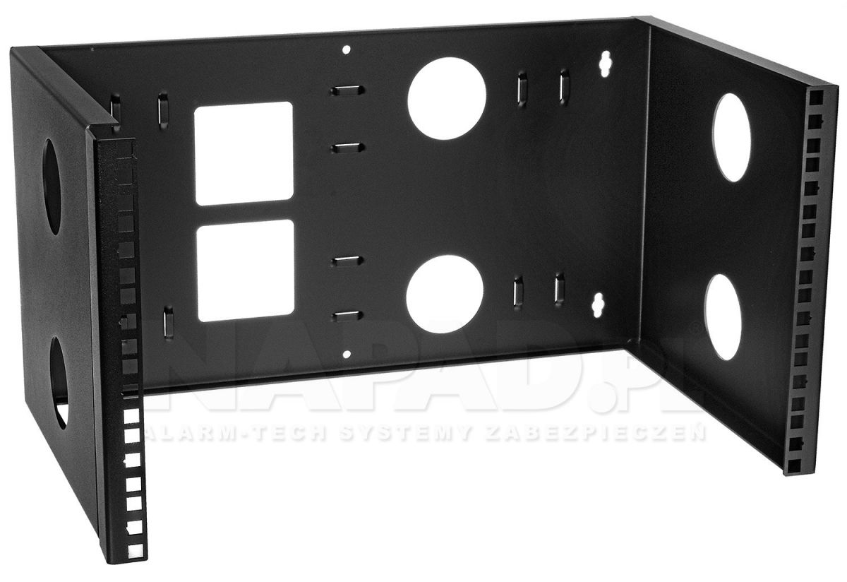

    cysiekw napisał:
    R1990 napisał:
    Chodziło o router bez wifi, który ma po prostu wyjścia na rj-45 do każdego punktu (powyżej napisałem które punkty) w topologii gwiazdy.
    Nie tak ;) W zasadzie używasz w routerze tylko 2 porty 1. wejście internetu - wan. 2 wyjście na siec lokalną - lan który wpinasz w switch, w switch dopiero wszystkie twoje kable sieci lokalne są wpięte. Tak w większości przypadków wygląda prosta sieć.
    TP-Link TL-R470T+ - taki router byłby dobry ?
  • #13 19389255
  • #14 19389256
    cysiekw
    Posty: 5431
    Pomógł: 1003
    Ocena: 1410
    tę szafę "otworzyć".
    Instalacja sieci domowej: połączenie światłowodu, RJ45, skrętki Cat 6 i kamer zewnętrznych
    Szukaj uchwyt ścienny rack, tylko ile "U" ci potrzeba?
