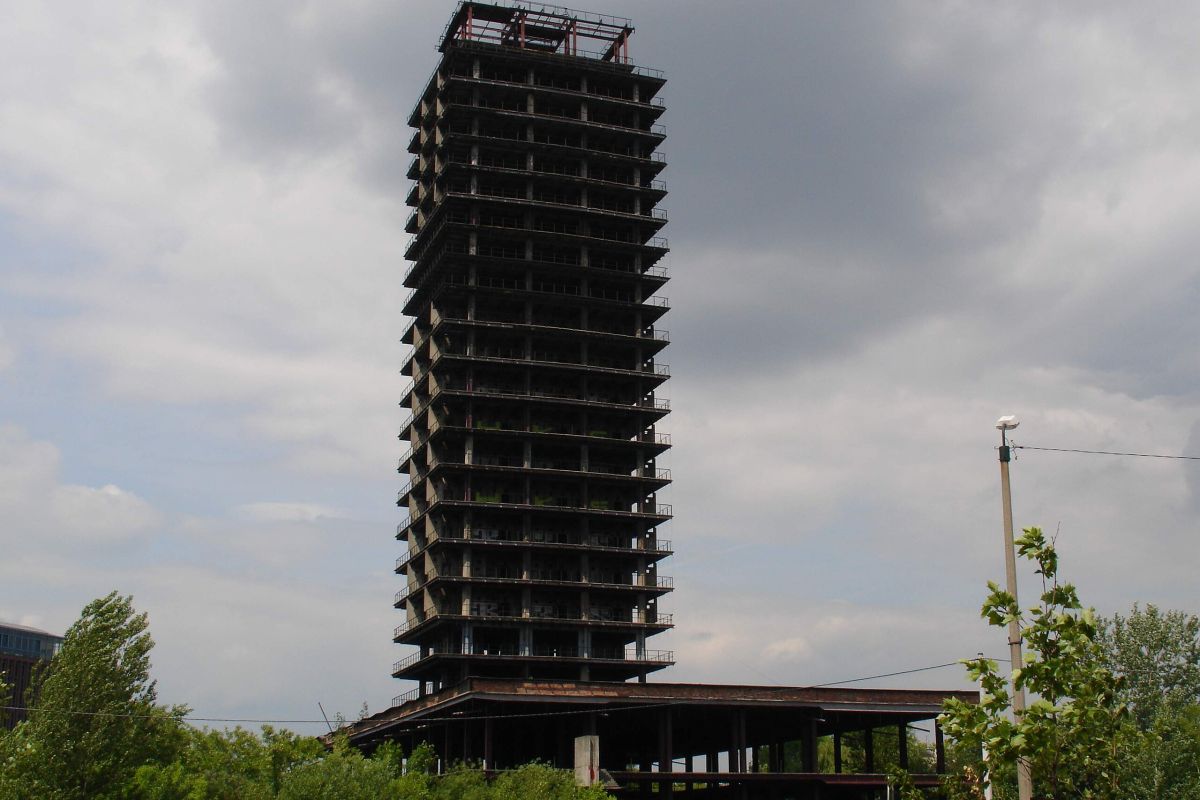

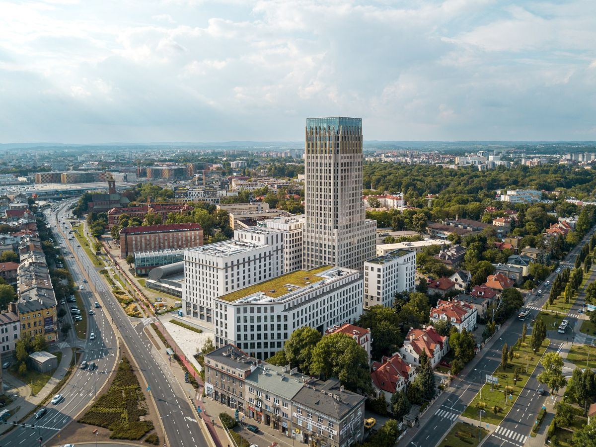

    I głównie o to chodzi że będzie to nowe pewnie 3 razy większe - bo budynki z tamtych czasów miały bardzo rozrzutnie duże działki :-)
    Przykładowy "szkieletor" z Krakowa można się zapoznać z jego historią... No jego nie zburzyli tylko pobudowali mu "oficyny" takie dosyć duże:
