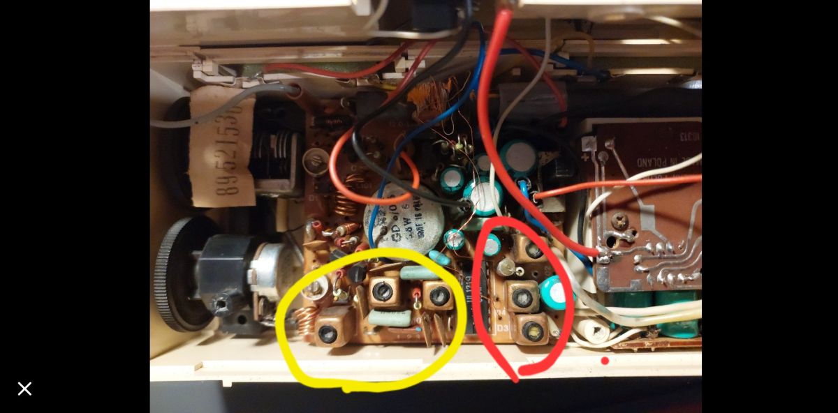

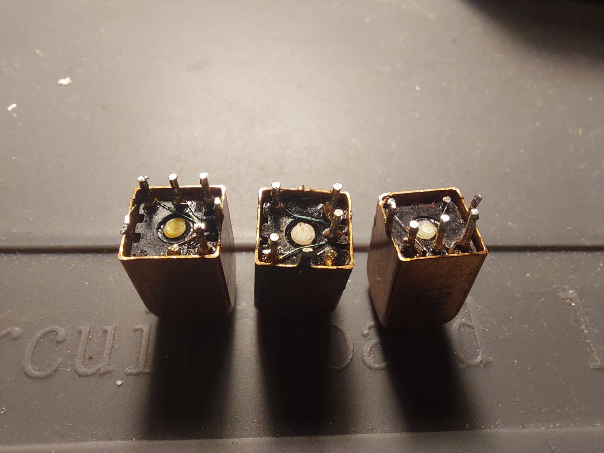

    Właśnie wylutowałem te trzy cewki oznaczone kolorem czerwonym. Nie wiem tylko za bardzo, jak je sprawdzić, ponieważ mają różne ilości wyprowadzeń i nie wiem, który z którym się powinien łączyć.
    Unitra RE-125 – cisza na UKF miesiąc po przestrojeniu, fale długie i budzik działają, brak szumu
    Wylutowałem je, ponieważ ze względu na to, że każda ma inne wyprowadzenia, ciężko byłoby dojść, która nóżka jest gdzie na płytce.

    Będziesz wiedział gdzie je wlutować? One są bardzo delikatne, łatwo je uszkodzić. Ja bym zaczął od pomiaru w układzie - cewki mają bardzo mały opór, więc omomierz powinien pokazywać zero lub ułamki oma oporu. Wyciągnąłeś, to teraz ze schematem trzeba lokalizować nóżki i uzwojenia. To będzie dużo odwracania płytki i śledzenia ścieżek. Można się męczyć i naprawiać, można wyrzucić i kupić chiński elektrozłom, który nie nada się do naprawy. I tak kręci się koło życia elektrośmieci.

    Po pierwsze kolega ryzykant. Chyba że jest wprawa w lutowaniu. W cewkach wyprowadzenia są dolutowane do tych szpilek, ale one są obsadzone w plastikowym korpusie. Bardzo łatwo przegrzać, szpilki wtedy topią plastik, przesuwają się i łatwo o zerwanie tych cieniutkich drucików.
    Ale do rzeczy. Filtry na schemacie mają numerki, a w realu na każdym kubku też jest jego trzycyfrowy numer, trza zerknąć w katalogu filtrów 7×7 po numerkach i będzie wiadomo, które wyprowadzenia są które.

    To test dla Ciebie czy potrafisz lutować. Ze zdjęć wynika, że tak. Kolega olaf x wyjaśnił, co trzeba zrobić. Wydaje mi się, że taki katalog wrzuciłem do schematów, i tam szukaj. A miernik potrzebny będzie do pomiarów napięć na układzie scalonym i na tranzystorach w głowicy UKF.

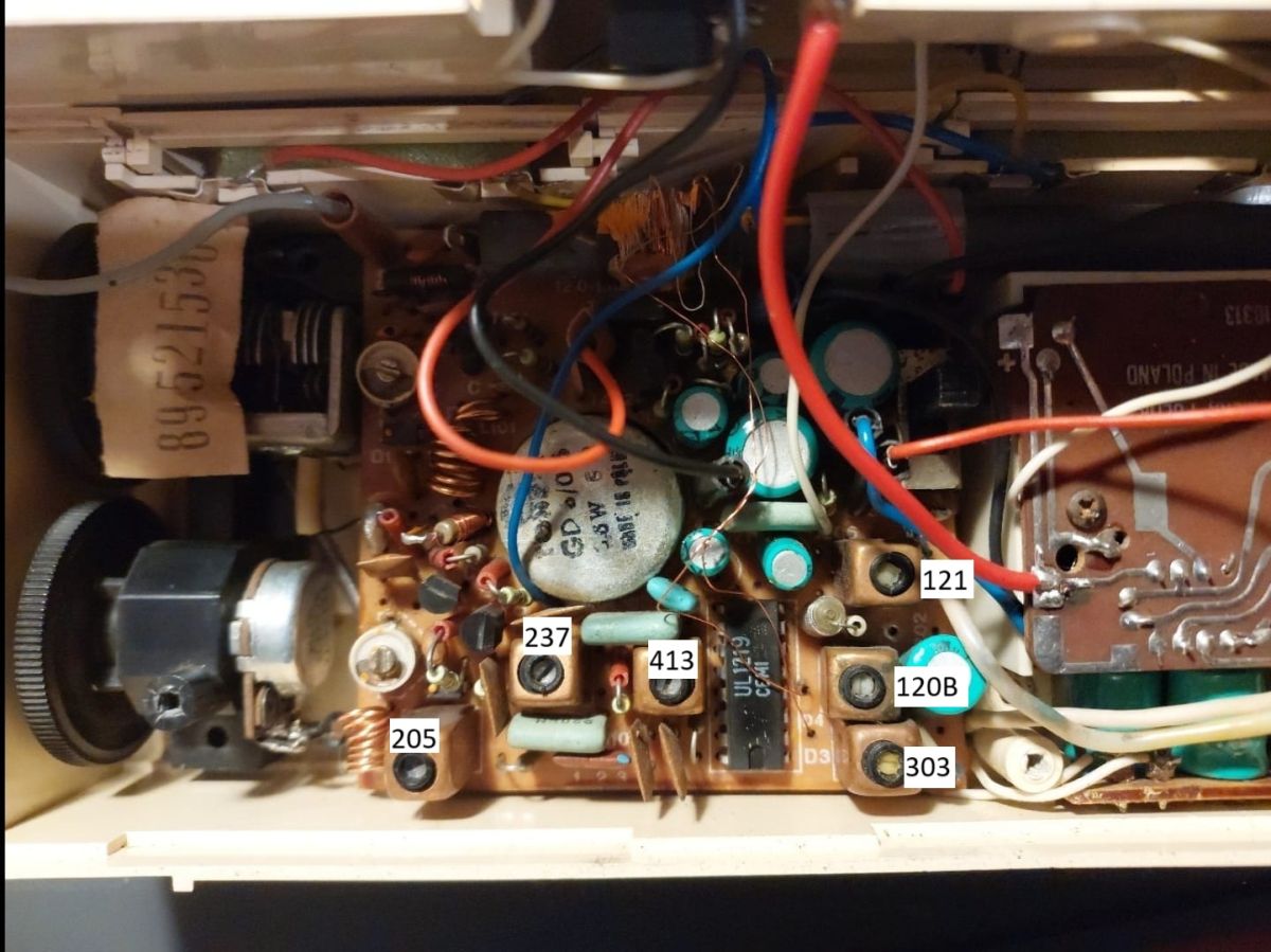

    Oznacz te filtry, jakie numery mają na obudowie, to znaczy te w czerwonej obwódce i te w żółtej, tylko nie pomyl. Mam katalog tych filtrów, to Ci opiszę.

    Witam. Bardzo dziękuję za wszelką dotychczasową pomoc. Byłem na wakacjach, ale dzisiaj zabieram się za temat. Niedługo wszystko przeanalizuję i odpiszę. Jestem jeszcze uczniem technikum i jeszcze nie wszystko rozumiem.
    Tak właśnie zrobię.
    Bardzo dziękuję.

    Sprawdziłem właśnie trzy wylutowane wcześniej filtry według katalogu i jeśli dobrze to robiłem, to wychodzi na to, że są sprawne. Nie wiem tylko, jak zmierzyć pojemność, bo mój miernik nic nie pokazuje wtedy. Być może przez obecność rezystancji wprowadzanej przez cewkę. Nie wiem teraz trzech rzeczy. 1. Czy mogę je już wlutować. 2. Co zrobić z resztą filtrów? Wylutować czy mierzyć w płytce – co będzie dla mnie trudniejsze. 3. Co z tą pojemnością?
    EDIT: właśnie sobie przypomniałem, że z tego, co ktoś mówił, to tylko filtry w żółtej obwódce odpowiadają za fm, więc bezsensownie sprawdzam wylutowane. Natomiast tych w żółtej obwódce nie wylutowałem i przez to nie wiem jak je teraz sprawdzić, bo bardzo ciężko będzie dojść, jaki filtr ma ile nóżek i gdzie one są i w jakim położeniu on jest. Nie ukrywam, że jest to dla mnie trochę trudne.

    Masz schemat i można rozróżnić gdzie AM , a gdzie FM. I tak 120 to filtr AM p.cz. 121 to filtr det AM, a 303 to oscylator f.DŁ. Natomiast 205 to filtr p.cz.FM, 237 to filtr det.p.cz. FM i nie oznaczony filtr 413 ( cewka obw.zakłóceń) tak opisany jest ten filtr stroi się go na "0". Tylko po co je wylutowywałeś. olaf x podał Ci katalog filtrów tylko coś mi się tam nie zgadza. Poszukaj tego katalogu 7x7 który wrzuciłem. Jeszcze podaję Ci nr schematów tych filtrów :120 i 121 to 62, a 303 to 32. A filtr FM 205 to 40, a 237 t0 26 a filtr 413 to 16. Na schemacie AF to antena ferrytowa, podaj jakie są napięcia na tranzystorach w głowicy UKF.

    – Tak, mam schemat oraz rysunki płytek z serwisówki. Dziękuję też za podanie numerów filtrów i ich przeznaczenia – to mi bardzo pomogło lepiej zorientować się w układzie.
    – Wiem już, że filtry:
    • 303 (oscylator AM)
    • 120 (AM p.cz.)
    • 121 (det. AM)
    nie mają wpływu na tor UKF – zostały wcześniej wylutowane, ale nie powinny mieć znaczenia na obecnym etapie (potwierdzone przez kol. Andrzeja).

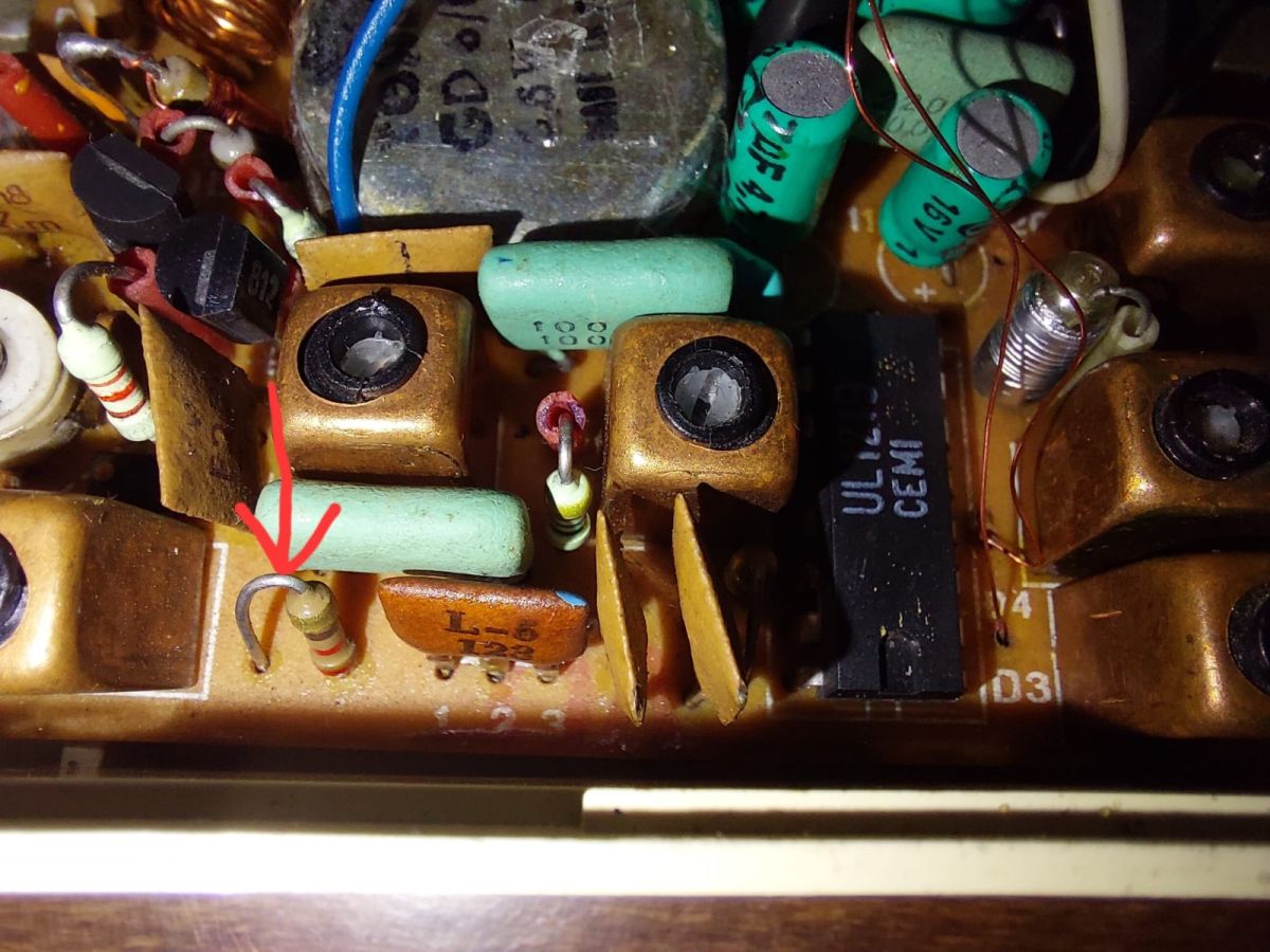

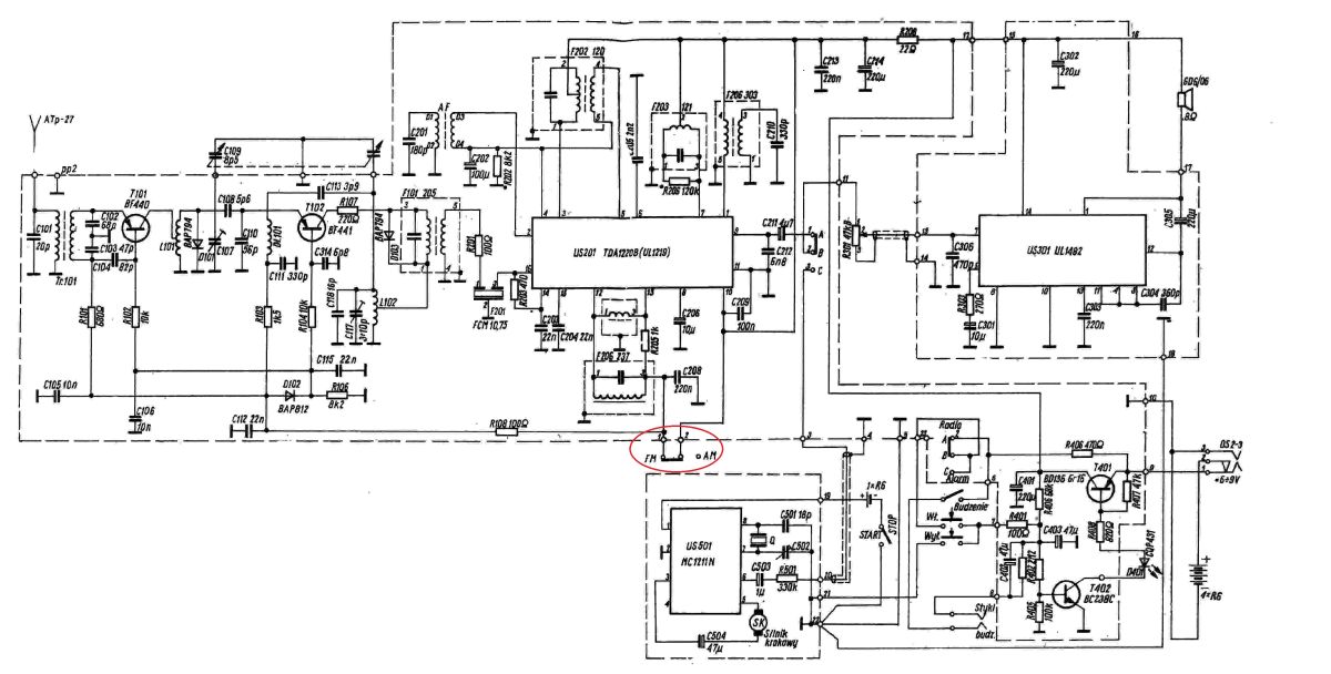

    Oczywiście tak zrobię, ale nie jestem pewny, czy to ta końcówka i czy to R201? Ze schematu wynika, że tak. Jest on też obok FCM-a, ale nie zgadza mi się jedna rzecz, a mianowicie na schemacie rezystor ma 100 Ω, a na sobie ma z tego, co widzę, 220 Ω (czerwony, czerwony, brązowy).
    Zbliżenie na płytkę drukowaną radia z zaznaczonym rezystorem 220 Ω.
    Masz w serwisówce rysunek płytki. Wychodzi, że to ten. Stosowano nawet 330 Ω, więc spokojnie.

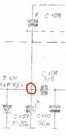

    Popatrz jeszcze na schemat - C107 i C109 są połączone, a czy nie powinna być kropka przed C108?
    Czy chodzi o kropkę w tym miejscu? Tutaj też nie do końca zrozumiałem.

    Jak tu nie będzie połączenia, to jakim cudem te C107 i C109 będą przestrajać?

    A na schemacie zwyczajnie brak kropki.

    Określ jakie napięcie jest na E 102, bo w wykazie # 22 podajesz że E jest 6,8V , ale emiter ma podłączone dwa kondensatory C 108 i C 110 to skąd to napięcie ?????
    #22 czego nie rozumiesz? Od masy leci C 107 a górna okładzina kondensatora (sygnał) leci dalej do dolnej okładziny C 109 a górna okładzina C 109 leci dalej na masę. masa - C 107 dalej c 109 i znowu masa. To co ma tu przestrajać obw.rez. wzm.w. cz??? Czy teraz rozumierz?

    Miałeś już sygnalizowane, że możesz mieć problem z niekontaktującymi nogami w obudowie tranzystora. W przypadku tranzystorów CEMI w obudowach TO-92 zdarzały się nogi w lichych sortach, które miały niepewny kontakt ze strukturą krzemową i napięcie potrafiło skakać na elektrodach. Niektóre nogi dało się wręcz wyjąć z plastikowej obudowy.
    Mając pływające napięcie i poprawione luty w okolicy T101, dobrą szkołą mieć przynajmniej 2 mierniki i jednocześnie obserwować co się dzieje np. na emiterze i kolektorze z napięciem.
    Może być felerny któryś z oporów współpracujących z tym tranzystorem i losowo zmienia rezystancję.
    Na kolektorze sprawnego układu nie ma mowy aby napięcie skakało. Chyba, że końcówkami miernika tak licho dotykasz, że na szpilkach pomiarowych niepewny kontakt elektryczny masz i napięcie fałszywie tańcuje w czasie odczytu. Minus miernika zapnij pewnie krokodylem na masę płytki i dopiero drugą sondą-szpilką macaj elektrody tranzystora.
    Zawsze na ścieżkach kolektora, emitera, bazy możesz sobie w punktach lutowniczych tranzystora, dolutować druciki fi 0,5mm o długości 1cm i do nich na czas pomiaru zapiąć się też kolejnym krokodylem aby wykluczyć, że macając szpilką np. utlenioną nogę tranzystora dostajesz kulawe tańcujące odczyty napięcia.
    Minus miernika zapięty porządnie na odczyszczoną masę krokodylem, dotykasz dopiero drugą szpilką "+" miernika do elektrod tranzystora lub na pewniejszym małym krokodylu i ruszając płytkę, pukając w obudowę tranzystora napięcia mają być stabilne, a nie jakbyś mierzył trzeszczący potencjometr...
    Do sprawdzenia także stabilność napięcia z diody stabilizującej D102 BAP812 z której są karmione bazy tranzystorów.
    Napięcie wytwarzane przez D102 to ~2,0-2,3V w zależności od egzemplarza diody.
    Czyli napięcie przed rezystorem bazowym R102 10k (czyli w punkcie połączania R102 z C106 10nF) podającym polaryzację na bazę, musi być stabilne bez względu na to co się dzieje z napięciem zasilania.
    Tutaj wahnięcia potencjalne jak się pojawią, gdy np. zasilanie się zmieni z 6V na 9V albo na 4V, to na tej diodzie zmiana ma być nie większa niż kilka %. Podobnie test przy wyginaniu płytki, opukiwaniu, ma nie wpływać na stabilność z tej diody, dopiero jej podgrzanie ma wpływać na odpływ napięcia, bo prosta dioda BAP81x (stos szeregowych złącz p-n w strukturze) nie jest kompensowana termicznie.
    Męczysz ten układ jakby to była jakaś mityczna głowica UKF złożona ze 100 tranzystorów.
    Podpinanie testowo sygnału p.cz. z tunera zewnętrznego da tylko potwierdzenie, że sam tor p.cz. UL1219 jest sprawny i nie robi przerw w demodulacji FM. Póki co wynika, że sama głowica UKF łapie głupawkę i testowy tuner tu nie pomoże na tym etapie.
