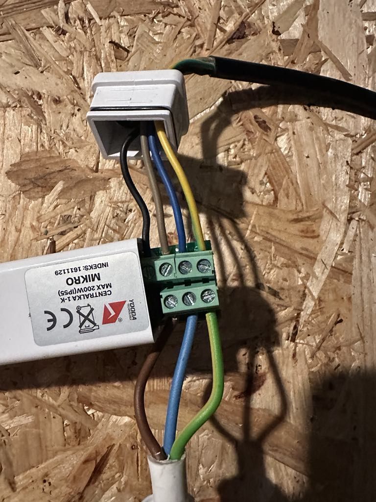

    Witam wszystkich i proszę o pomoc w sparowaniu centrali Yoda Mikro 1611129 z pilotem YoodaVetro 1731301 (silnik do markizy Axis-H).
    Problem polega na tym, że mam podłączoną centralę do silnika markizy (poniżej zdjęcie podłączenia kabla od silnika z centralą i kablem zasilającym). Po podłączeniu zasilania centrala zgodnie z instrukcją daje sygnał jednym dźwiękiem i markiza rozwija się i zwija. Jak chcę zaprogramować pilot i załączam przycisk P2 z tyłu przy baterii, centrala nie wydaje żadnych dźwięków i nie wiem, co jest powodem – nie potrafię tego sparować.
    Będę wdzięczny za pomoc w poniższym.

    Centrala jest w trybie programowania przez kilka sekund po podłączeniu zasilania. Więc odłącz zasilanie, podłącz ponownie i niezwłocznie programuj pilota.

    Bardzo dziękuję za pomoc.
    Udało się.
    Nie wiedziałem, że zaprogramować trzeba od razu po podłączeniu zasilania :)
