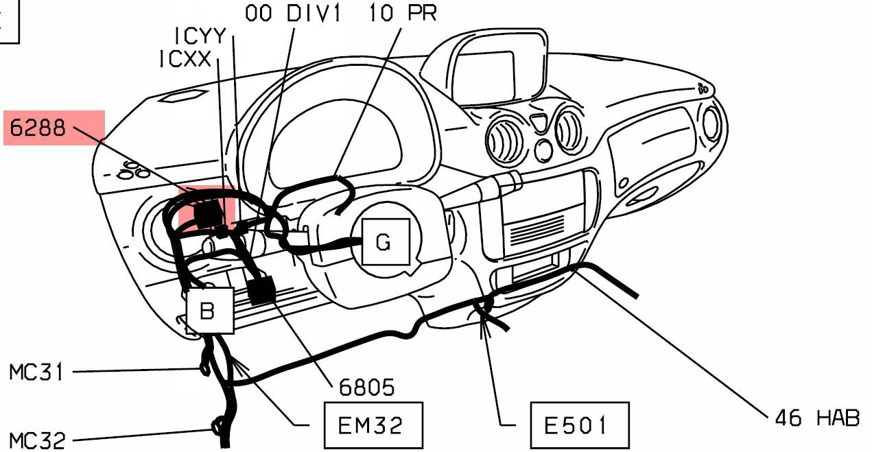

    Witam, postanowiłem usprawnić swojego c3 pluriela i oczywiście nie trzeba zgadywać że brak reakcji na otwieranie dachu i brak otwierania tylnej klapy z szybą. Bardzo proszę wszystkich fachowców i znawców dachowych przygód plurieli o pomoc. Mikroswitche sprawdzone przejścia kabli przy tylnej klapie też są ok. BSI sprawdziłem pod kątem zimnych lutów. Nie wiem gdzie jest przekaźnik oznaczony na schemacie 6288. Proszę o pomoc bo upał okropny a cabrio by się przysłużyło.
    Pod deską.
    Citroën C3 Pluriel – problem dachu i tylnej klapy.
