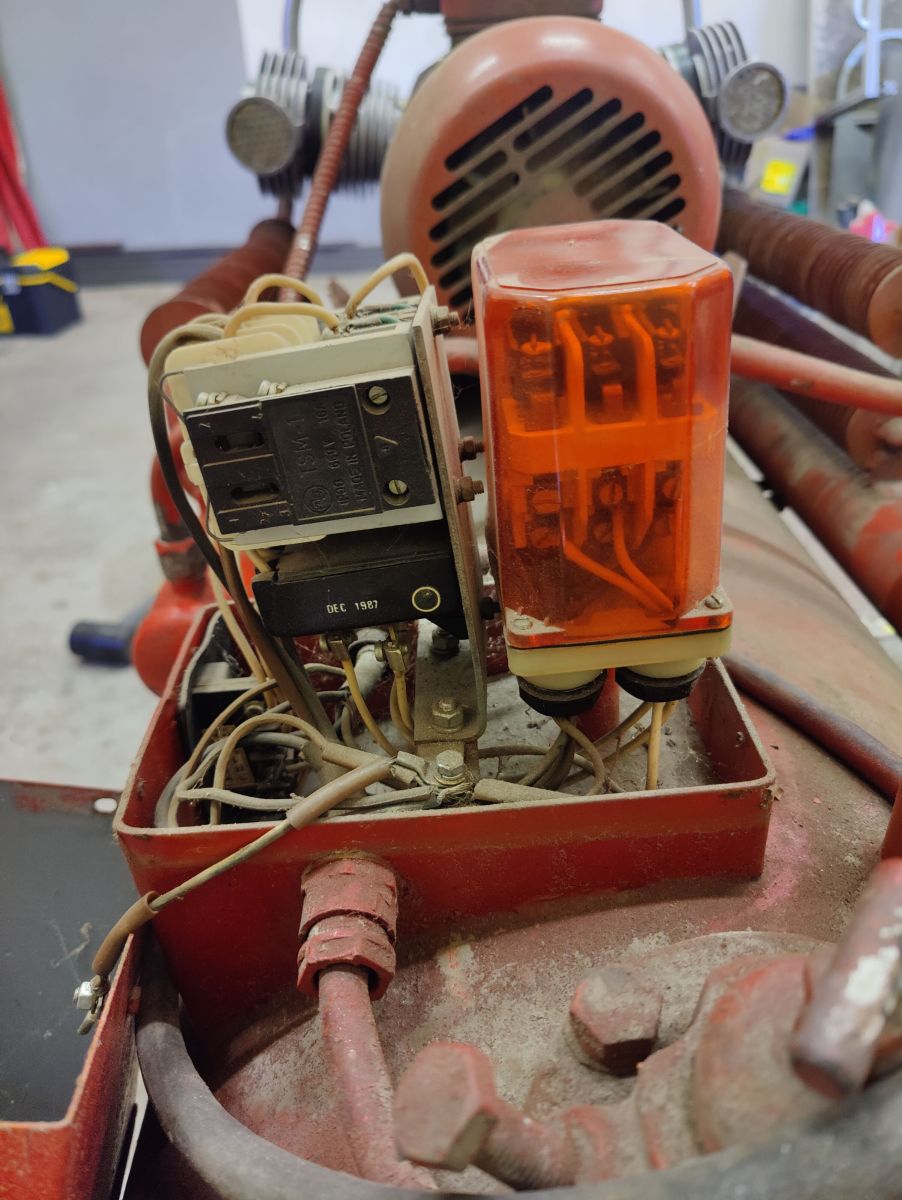

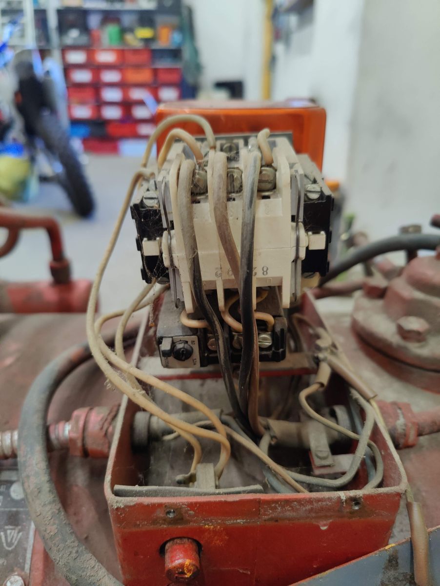

    Kompresor działał normalnie do momentu, gdy spadł z wysokiego progu, wywrócił się do góry kołami i pracował tak przez kilkadziesiąt minut, aż zauważono, że nie daje ciśnienia - sam się wyłączył.
    Następnie kompresor działał tak, że hałasował, stukał podczas pracy, po kilku sekundach pracy samoczynnie się wyłączał, więc został zrobiony generalny remont części kompresora, łącznie z łożyskami itd. Silnik elektryczny nie ruszany, ale wał w silniku po zdjęciu kompresora ładnie się obracał i nie hałasował silnik podczas pracy "na pusto".

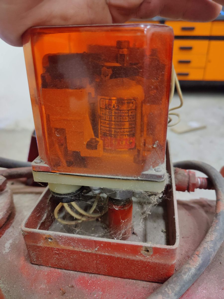

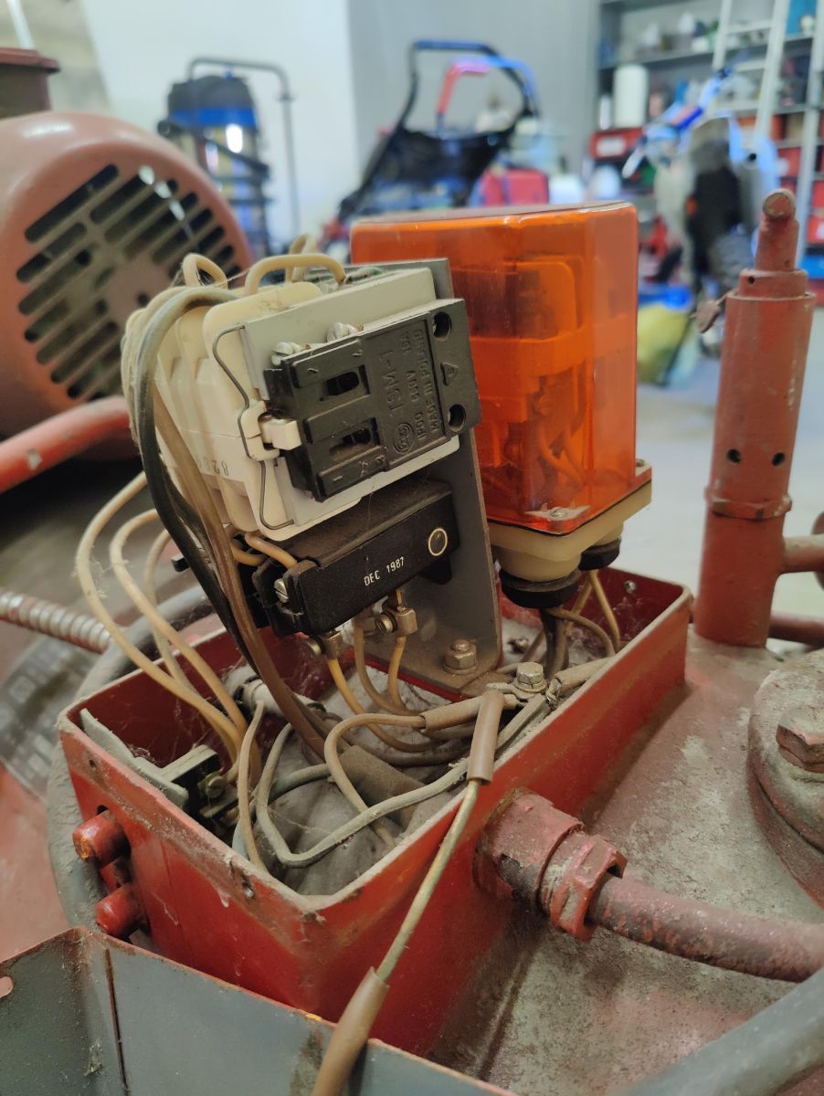

    I teraz po założeniu zregenerowanego kompresora okazuje się, że po ~2 min pracy kompresor się wyłącza i przycisk włącz nie reaguje, następnie po odczekaniu ~1 min przycisk włącz działa i po uruchomieniu znowu się wyłącza, jakby jakieś zabezpieczenie.
    Zdjąłem obudowę wyłącznika ciśnieniowego i stycznika i zaobserwowałem, że w czasie, jak nie działa przycisk włącz, w styczniku coś pyknie i przycisk zaczyna działać.
    Dodam jeszcze, że podczas pracy jakby w silniku stukało, mogą być to łożyska? Ale to stuka już od dawna, długo przed wywrotką.

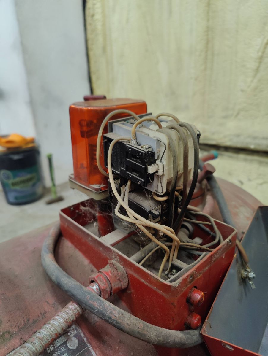

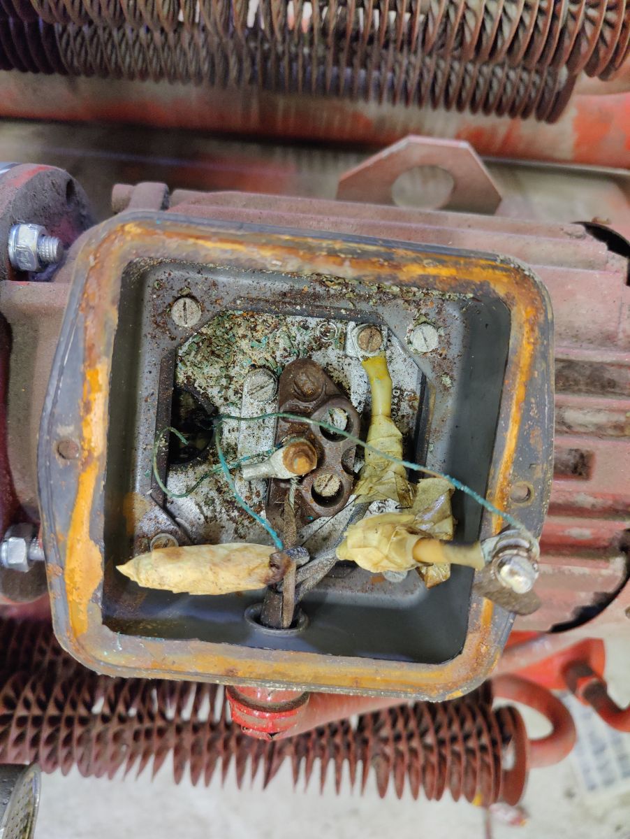

    Kolego najpierw posprzątaj kable zasilające, odpadająca izolacja, połamana kostka przyłączeniowa.

    >>21597163 Wymienię na nowe kostkę i przewody, ale pomijając to, masz pomysł?

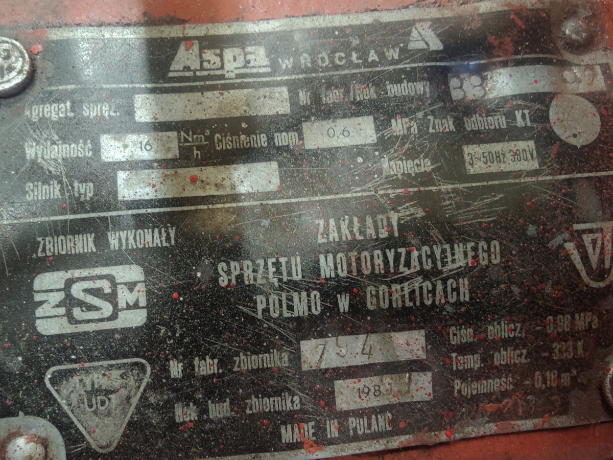

    Silnik nie ma tabliczki, a na tabliczce sprężarki jest niewidoczna.

    trojan 12 napisał:
    Jaki silnik jest w tym kompresorze?
    Chyba 3 kW/2800 obr.
    2.2 kW / 1410

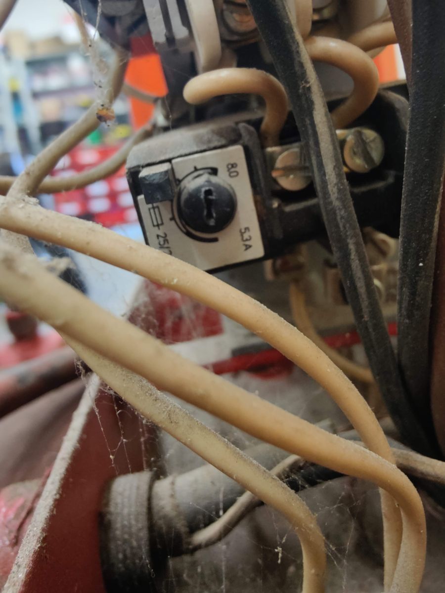

    Opisane objawy sugerują zadziałanie termika, dobrze by było zmierzyć prąd na każdej z faz i co najmniej napięcia na samym silniku (gdyby się okazało, że któryś styk stycznika nie łączy).

    >>21597205 Termik, rozumiem, że zamontowany jest wewnątrz silnika? Chodzi mi o to, że jego też chciałbym podmienić.
  • #8 21597219
    elektryku5
    Posty: 6300
    Pomógł: 460
    Ocena: 1055
    Termik masz dokręcony do stycznika, ale nie wymieniaj go w ciemno, bo należałoby zacząć od przywrócenia do porządku listwy zaciskowej silnika. Drut pomiędzy listwą a uzwojeniem też chyba gdzieś zgubił swoją izolację...
  • #9 21597235
    Krisedd
    Poziom 6  
    Posty: 18
    >>21597219 A ten drut, jak się wymienia? Bo widziałem, że wchodzi do wnętrza i jest złączony z plecionką. Trzeba kupić tę plecionkę wraz z drutem po prostu?

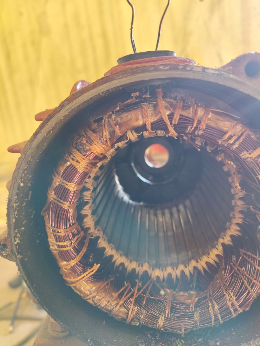

  • #11 21597640
    Krisedd
    Poziom 6  
    Posty: 18

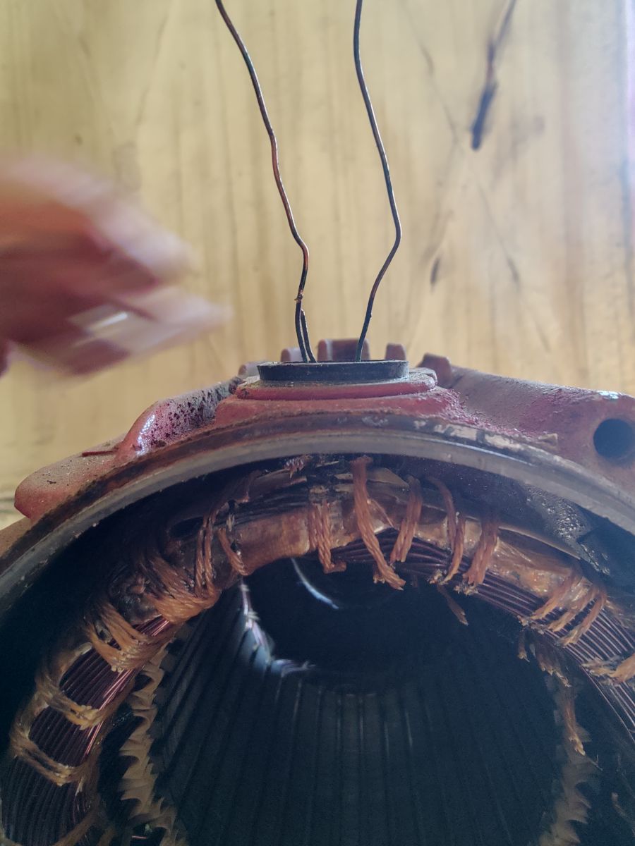

    >>21597243 Chodziło mi o uzwojenie, nie plecionkę.
    Rozebrałem i te druty wychodzą prosto z uzwojenia i nie wiem, co robić.
    ASPA 3jw60 – wyłącza się po 2 min, kompresor zregenerowany,
  • #12 21597906
    trojan 12
    Poziom 40  
    Posty: 5048
    Pomógł: 518
    Ocena: 1122
    No, uzwojenia przegrzane, raczej taki kolor nie mają dobre uzwojenia, wiązania przepalone, przypuszczalnie złom.
    Kupić używkę, nie starszą jak typ SF, unikać silników malowanych świeżą farbą na niebiesko (zwykle razem z częścią tabliczki znamionowej) "odświeżony przez sprzedającego" i Rumunów – taki garb na górze.
    Jak ktoś ogłasza dużo silników, to handlarz i nie ma pojęcia o rzeczywistym stanie silnika. Cena 250–300 zł, chociaż można znaleźć tańsze.

    @trojan 12 Oddać to do przezwojenia, bo ten silnik to trup. Wolał bym przezwoić, bo wiem co będę miał. Koszty chyba zbliżone.
    Warsztat przezwajający będzie wiedział.
    Trochę trudny do zdobycia i droższy, bo to silnik kołnierzowy.

  • #17 21597915
    Krisedd
    Poziom 6  
    Posty: 18
    Oddam do przezwojenia, może kilka zł drożej od zakupu używanego, ale mam gościa, co przewijał znajomemu silniki po 10 kW i nie miały żadnej awarii. 380 zł z wymianą łożysk, są dwa.
