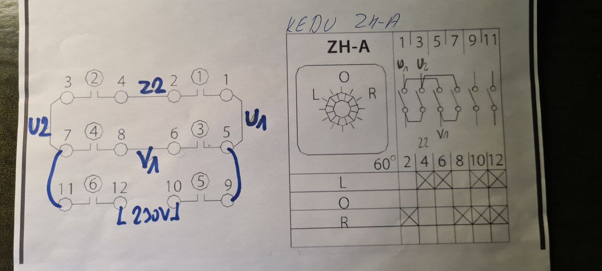

    Potrzebuję podłączyć wyłącznik krańcowy 230 V do silnika jednofazowego. Silnik ma się zatrzymać, gdy krańcówka będzie rozwarta. Jednocześnie musi być możliwość włączenia obrotów w przeciwną stronę. Korzystam z wyłącznika ZH-A z zestawu KOA2T. Czy muszę usunąć którąś ze zworek wewnętrznych wyłącznika ZH-A?
    AI: Czy możesz opisać lub załączyć schemat obecnego podłączenia przewodów i zworek w wyłączniku ZH-A?
    U1->1, U2->3, 5-7 zworka, 7-9 zworka, Z2->4, V1->6
    AI: Czy wyłącznik krańcowy ma być włączony bezpośrednio w obwód zasilania silnika, czy w obwód sterowania (np. cewki stycznika)?
    Dowolnie, ale musi działać przeciwny kierunek obrotów, czyli obwód zasilania raczej odpada.

    >>21598020 Nie mam dostępu do tabliczki znamionowej, jednofazowy, 230 V, dwa kondensatory.
  • #5 21598064
    zbigniewsztandera
    Poziom 5  
    Posty: 6
    Kierunek obrotów zmieniam wyłącznikiem ZH-A
    Jeśli schemat wyłącznika ZH-A jest taki jak ten poniżej to podłącz krańcówkę pomiędzy zacisk 2 i zacisk b.
    Po wyłączeniu silnika krańcówką trzeba zmienić kierunek pracy silnika by go włączyć.
    Podłączenie wyłącznika krańcowego 230V do silnika 1-fazowego z ZH-A KOA2T – zworki
    A jeśli masz schemat wyłącznika, to go zamieść.

    Chyba już tego próbowałem. Po zmianie kierunku krańcówka nadal jest rozwarta i nie podtrzymuje cewki!
    Opisz topologię układu - pokaż zależności pomiędzy poszczególnymi elementami.

    Opis zależności pomiędzy poszczególnymi układami to jest opis pracy układu mechanicznego.
    Z twojego ułomnego opisu wnioskuję, że obecnie silnik może pracować w lewo i po przełączeniu w prawo.
    Silnik napędza 'coś tam'. Co to jest?
    Chcesz dołożyć krańcówkę.
    Po co?
    Chyba po to, aby gdy 'coś tam' po osiągnięciu jakiegoś zadanego położenia przestało być napędzane silnikiem.
    I wnioskuję, że teraz trzeba silnik włączyć w drugim kierunku.
    'Coś tam' zacznie się oddalać od zadanego położenia, styki krańcówki znów zewrą się, można wtedy puścić przycisk, silnik będzie pracował dalej.
    Tak to wynika z twoich niepełnych informacji.
    Więc albo potwierdź powyższe, albo opisz dokładnie co masz, jak to ma pracować.
    Aby uzyskać pomoc i rady, sam musisz się przyłożyć do swojego problemu.
    Gdyby dało się przerobić ten włącznik tak aby jeden z ostatnich niewykorzystanych styków łączył tylko dla jednego kierunku ruchu (dla tego nie wyłączanego krańcówką), a nie dla obu kierunków, to dałoby się zrobić tak jak chcesz (łącząc styk równolegle z krańcówką, która odcina zasilanie).

    >>21599454 Dobrze rozumiesz. To jest giętarka trójrolkowa, która normalnie pracuje z wykorzystaniem przełącznika lewo, zero, prawo. I to działa prawidłowo. Jednak mam dodatkową przystawkę do gięcia profili z małym promieniem. Tu jest wykorzystana tylko jedna oś obrotowa. Na oś zakładamy rolkę i ramię gnące profile. Ramię pracuje na wąskim zakresie zmiany kąta obrotu. I tu Twoja sugestia zastosowania przycisku jest jak najbardziej słuszna. Jednak gdy zmienię przełącznik trójpozycyjny na przyciski, to praca podstawowa maszyny nie będzie już wygodna. Przyciski to proste i dobre rozwiązanie, ale wymaga przeróbki i nowej obudowy.
