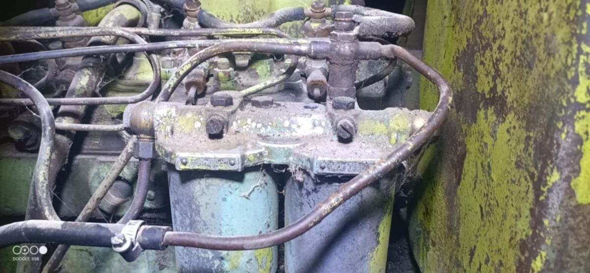

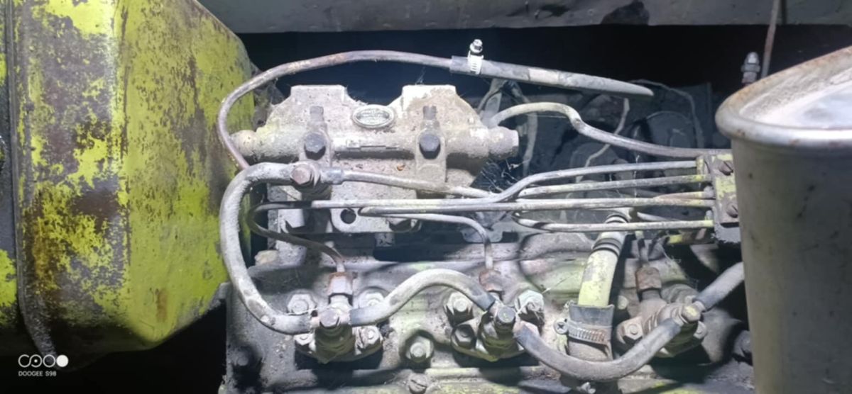

    Witam, mam problem z układem paliwowym silnika Perkins 6-cyl. w kombajnie Class Senator, mianowicie gdy zasysa paliwo z zbiornika, to po pół godziny, może godzinie, gaśnie. Dopiero po przepompowaniu odpala i znowu. Ale gdy paliwo zasysa z bańki, nie ma żadnych problemów, może chodzić cały dzień. Pompa paliwa była kilkakrotnie regenerowana albo wymieniana na nową, były również próby z zastąpieniem tej pompy elektryczną, ale efekt był taki sam. Była również założona pompa od samochodu z sitkiem wsadzona bezpośrednio do baku, ale nic to nie dało. Były również zakładane zaworki jednokierunkowe na przewodach, to również nic nie pomagało. Jest to problem od ponad trzydziestu lat, odkąd u nas jest.

    Zamieść zdjęcie filtra paliwa.

    Po prawej stronie filtra, na górze, jest krócieć w którym jest albo malutki otworek albo zaworek, sprawdź czy to jest OK.
    Sprężonym powietrzem sprawdź szczelność przewodu paliwowego od zbiornika do pompki, jak i sitko i spreżynę w tej pompce.
