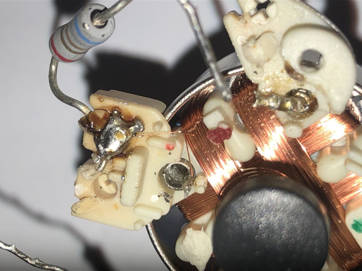

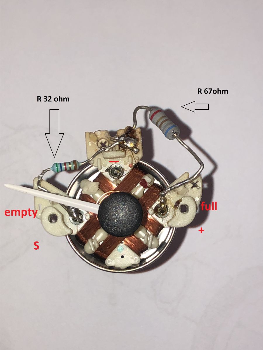

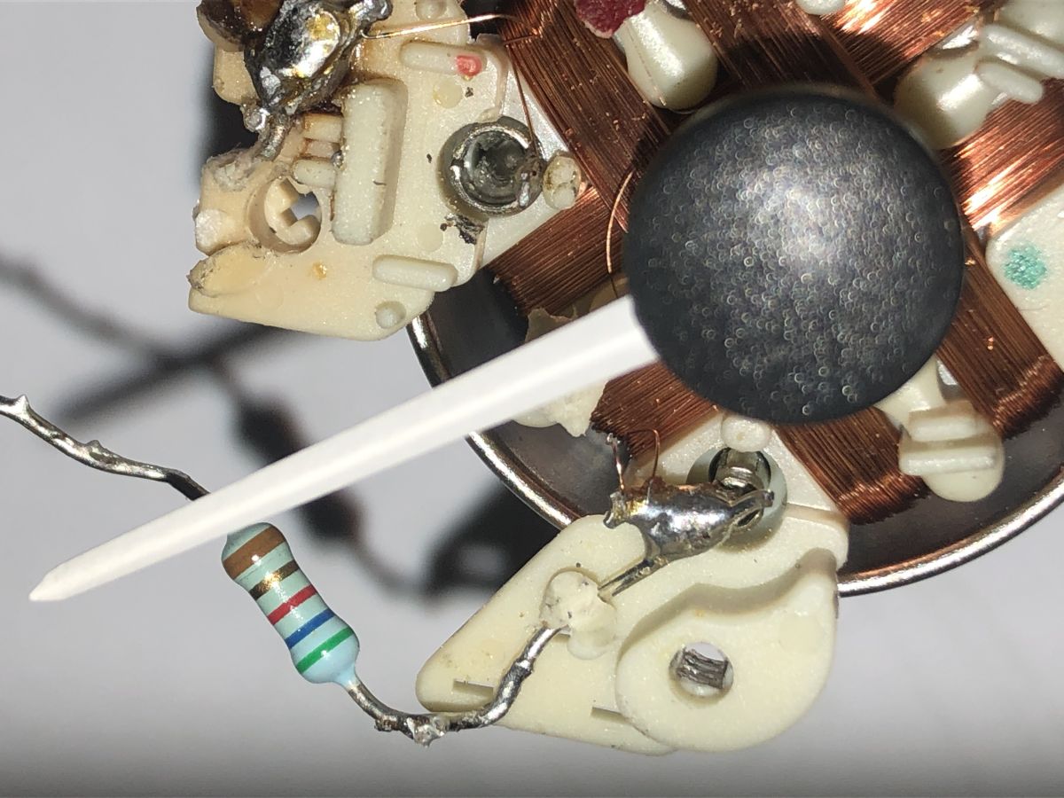

    Cześć wszystkim, potrzebna mi pomoc, podstawy elektroniki jakieś znam, ale tutaj już stoję przed ścianą.
    Urządzenie: wskaźnik poziomu paliwa zasilany 12 V
    Problem: zakres rezystancji ustawiony przez producenta 80 Ω (empty) – 14 Ω (full)
    Moje oczekiwania: przerobić owy wskaźnik na pracę 255 Ω (empty) – 40 Ω (full)
    Poniższe zdjęcie przedstawia omawiany wskaźnik, plus, - minus, S jak sygnał.
    To, co udało mi się zmierzyć (przy zachowaniu widocznych rezystorów bez zasilania 12 V):
    między a - rezystancja wynosi 158 Ω,
    między S a - rezystancja wynosi 58 Ω,
    między S a rezystancja wynosi 84 Ω.
    Pomiary po odlutowaniu widocznych rezystorów:
    między - a S rezystancja wynosi 87 Ω,
    między - a brak rezystancji,
    między S a brak rezystancji.
    Gdyby był problem z odczytem wartości rezystorów na zdjęciu, napisałem wartości zmierzone na wskaźniku.
    Z góry dziękuję za pomoc.

    Poczytaj o teorii miernika ilorazowego o skrzyżowanych cewkach bo taki masz. Iloraz prądów płynących przez obie cewki determinuje wskazania. Rezystancje cewek znasz, teraz wystarczy wyliczyć rezystancje posobników czyli rezystorów szeregowych z cewkami. A jeżeli to trudne, to użyć dwa potencjometry montażowe po 100 Ω szeregowo z rezystorami i wyskalować sobie miernik jak się chce.

    >>21599373 Próbowałem, co prawda z jednym takim potencjometrem, lutując go na przemian między masę a sygnał, wstawiłem 100 Ω, symulując tym samym mniej więcej połowę zakresu pracy (podpinając od tyłu na pinach). Rezystory przy wskazówce podmieniłem na potencjometr 0–100 Ω i regulowałem, ale nie bardzo dawało to pożądany efekt. Dziś spróbuję użyć 3 potencjometrów do 1 kΩ i zobaczymy, co wyjdzie.
