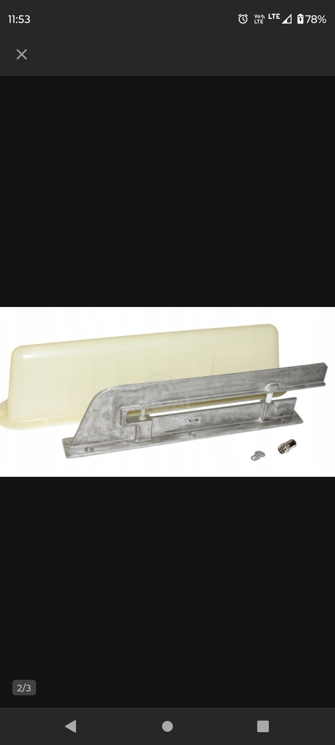

    Witam, antena Radmor 3086/1 kolejowa, czy ktoś ma może rozpiskę, o ile skrócić antenę pod daną częstotliwość? W nowej antenie jest instrukcja, niestety zaginęła.
    3086/1 to inna antena; była do niej w zestawie instrukcja.

    Wszystko zależy od tego, na jakiej częstotliwości ma pracować antena.
  • #3 21600196
    krzychu001
    Posty: 384
    Pomógł: 11
    Ocena: 204
    171 MHz

    Dłuższą część brzeszczotem. Reszty niestety nie pamiętam.

    Przede wszystkim robimy to stopniowo, bo jest to zabieg jednorazowy. Najlepiej posłużyć się jakimś miernikiem, bo dużo zależy od miejsca i sposobu montażu.
    Dokładnie tak, jak mówisz. Kiedyś zastanawiałem się, dlaczego początku i końca pasma nie zaznaczyli, ale wiadomo, że to nie jest antena dla przysłowiowego Kowalskiego.
    Niemniej jednak jedną popsułem, bo zacząłem stroić antenę... już dostrojoną.

    Przecież to antena mobilna typu "łyżwa" radmorowska .Jeżdzi tego sporo na lokomotywach PKP -owskich.Więc z gruntu już dedykowana do rzeczonego pasma mhz.
