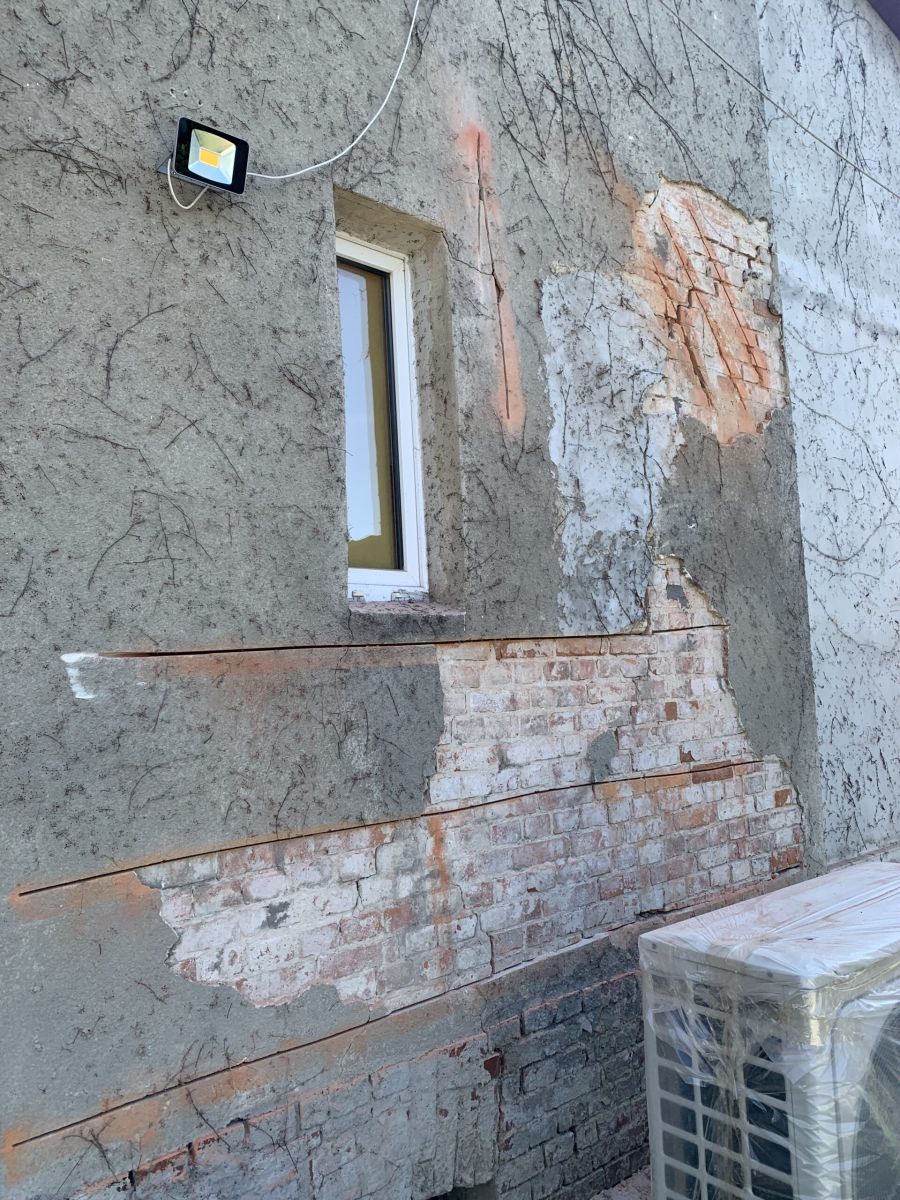

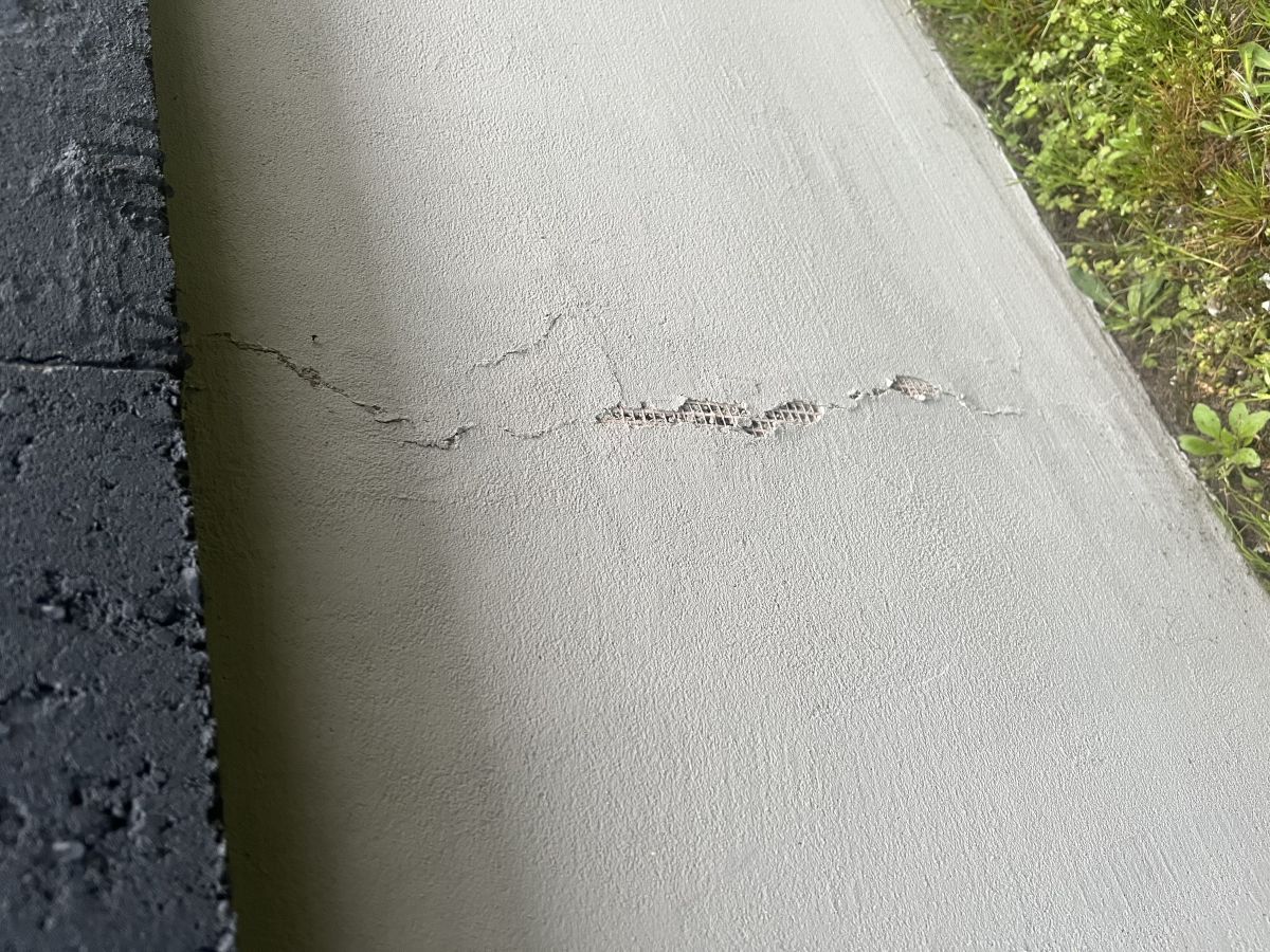

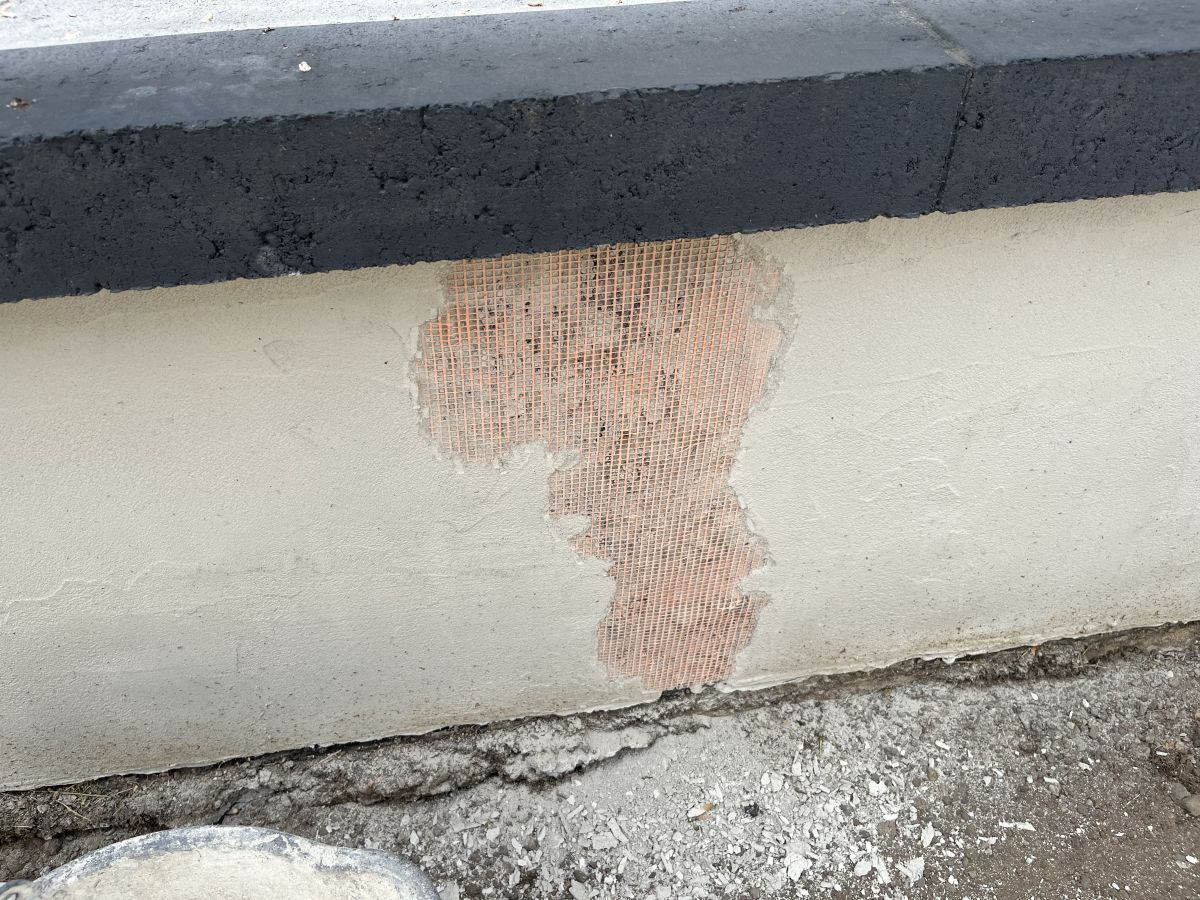

    Witam. Mam mały problem z ogrodzeniem. Jakiś rok temu stare ogrodzenie zostało zrobione na nowo, oprócz podmurówki betonowej. Ma ona wysokość 50 cm i grubość 20 cm. Wcześniej zauważyłem w 5 miejscach pęknięcie z każdej strony, zostało to poszywane blaszkami z żywicą. Na wszystko poszedł klej, siatka, klej. Pęknięcia niestety wyszły na zewnątrz oraz trochę kleju odeszło, bo słabo trzymał w tych miejscach. Ktoś może pomóc? Ewentualnie jakąś zaprawę cementowo-elastyczną polecić w naprawie tego?

    Tego raczej nie naprawisz,możesz tylko maskować.

    Te elementy pracują i obawiam się, że skuteczna naprawa pęknięć nie jest realna. Można je natomiast maskować. Na przykład zacierając klejem do siatki zbrojącej lub klejem wysokoelestycznym do płytek.

    Silikonu się nie maluje. Problemem w tym momencie jest nie tylko to że to pracuje i złamie się niezależnie od tego czym to się zepnie,ale obłożenie tynkami ,siatkami ,blachami. Normalnie to się zamyka takie pęknięcia masą poliuretanową ,maluje i na jakiś czas wystarcza. Żeby to się nie rozłaziło to trzeba by usztywnić na długości,a tego już się nie da tak łatwo zrobić. Nie wykonasz już podsypki,utwardzenia terenu,nie włożysz prętów zbrojeniowych (chociaż kilku).
    Jeśli grunt jest już naturalnie twardy pod spodem a nie ma podsypki,to zawsze pęknie,bo nacisk jest rozłożony nierównomiernie ,nie ma się co poddać kiedy w którymś miejscu podpiera bardziej.
    Zostają jedynie ankry zewnętrzne z flanszami na końcach, co przy długim fundamencie jest nierealne,ew. wklejane/wpuszczane.
    Wpuszczane wymagają kucia po dlugości i nie zapewniają niczego przy tak małej wysokości.
    Cieżko jest cokolwiek poradzić w takiej sytuacji. Może trafi się ktoś mający doświadczenie i rzuci jakimś sensownym pomysłem.

    To kosztuje od ok 18-20zł za kartusz (w marketach budowlanych 60 za jakość nieporównywalnie niższą i to nie każdych).Płuczesz wodą ,czekasz aż przeschnie,wypełniasz szczelinę ,wyrównujesz szpachelką albo palcem i zapominasz na 20 lat. Możesz do tego dołożyć,możesz to obrobić,nie odpadnie jak silikon,odporne na UV i można to pomalować od razu ,bo utwardza się od kontaktu z wodą.Zostaje twarde ,zarazem elastyczne i w pełni mrozoodporne . To jest środek przeznaczony do tego,a nie silikon.

    EDIT: Patrząc na pierwsze zdjęcie ,widać że szalunek stał na ziemi. Zakładam że mogły być użyte nawet pierwsze lepsze kamienie z pola.Z takim czymś nie da się postąpić schematycznie.

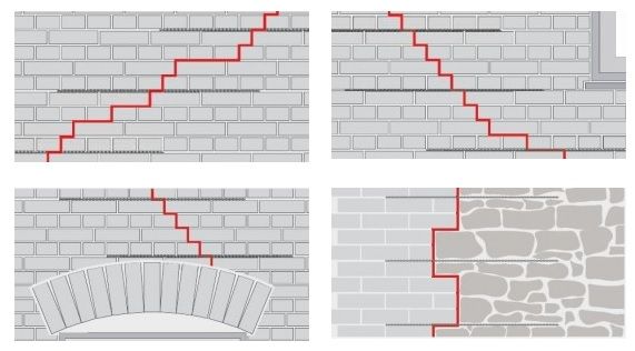

    Wpisz w google: Klamrowanie ścian / Szycie ścian
    Klamrowanie ścian to metoda wzmacniania konstrukcji budowlanych, stosowana głównie w starszych budynkach narażonych na pęknięcia i osiadanie. Polega na wprowadzeniu w ściany metalowych klamer (zazwyczaj stalowych prętów lub kotew), które stabilizują konstrukcję i zapobiegają dalszym uszkodzeniom.

    Bardzo dziękuję za porady. Już wiem, jak to najlepiej będzie poprawić. Po obu stronach pęknięcia dołożę kleju, który odpadł, siatka zostanie przecięta i same pęknięcie wypełnię masą poliuretanową.
