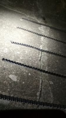

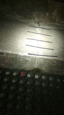

Naprawa i wzmocnienie pęknięć szczelin w betonie, schodach szycie betonu
cynamonik 11 Paź 2019 11:38 4878 15
✨ W dyskusji poruszono problem naprawy pęknięć w betonie, szczególnie w schodach, które powstały ze starości. Użytkownicy sugerują różne metody, w tym zastosowanie klamer metalowych oraz klejów do płytek, takich jak Ceresit CM-17, i żywic epoksydowych. Wskazano na konieczność poszerzenia szczelin do kształtu litery V oraz użycia odpowiednich zapraw do ich wypełnienia. Zwrócono uwagę na problemy związane z korozją zbrojenia w betonowych słupkach, co może prowadzić do dalszych uszkodzeń. Użytkownicy podkreślają, że naprawy będą doraźne i nie zawsze skuteczne na dłuższą metę, a w przypadku poważniejszych uszkodzeń, wymiana elementów może być konieczna.
