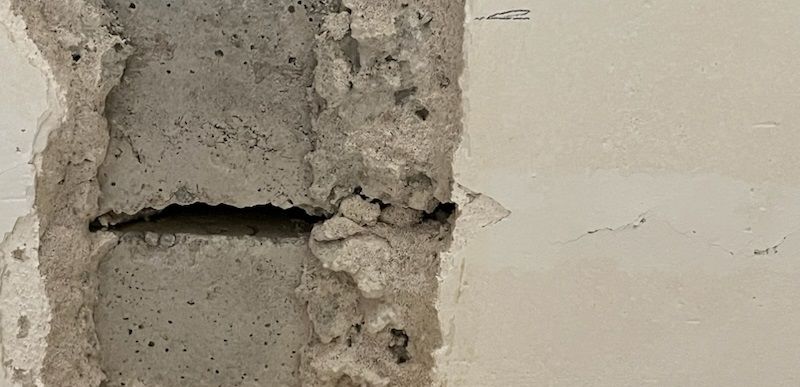

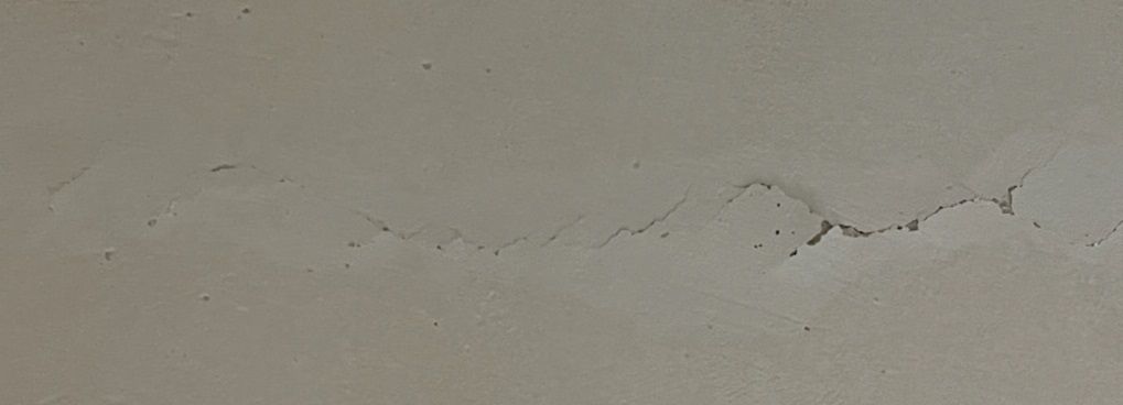

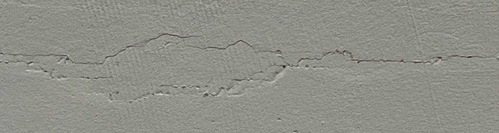

    W mieszkaniu znajdującym się w bloku z lat 80 praktycznie we wszystkich pomieszczeniach na suficie widoczne są pęknięcia - rysy.
    Strop wykonany jest najprawdopodobniej z płyty prefabrykowanej kanałowej tzw. płyty żerańskiej.
    Rysy - pęknięcia powstały na styku płyt stropowych co zaobserwowano po usunięciu tynku na suficie w miejscu zarysowania - odsłonięte zostało połączenie dwóch płyt.
    Połączenie nie zostało nawet wypełnione żadna zaprawą.
    Jak w tej sytuacji, pęknięć / rys stropu (wynikających prawdopodobnie z naprężeń konstrukcyjnych) dokonać naprawy sufitu ?
    Widoczne pęknięcia na suficie z płyt prefabrykowanych.
    Pęknięcie na suficie wykonanym z płyty prefabrykowanej w bloku z lat 80.
    Pęknięcie na suficie w bloku z płyt żerańskich.
    Pęknięcie na suficie z płyty żerańskiej w bloku z lat 80.

    Typowe uszkodzenia. Jedyna metoda - ale też "na trochę" - to odkuć to połączenie - szerokość min 10 cm., dać siatkę nylonową (w marketach są) i zatynkować. Płyty ciągle pracują i stąd taki efekt. Były próby z zaprawą silikonową w tym miejscu, ok nie pęka - ale po kilku latach ( 3 - 4) zmiana koloru.

    W pokoju 35m2 mam strop z płyt WPS.
    Zawsze pół roku po malowaniu (farbami emulsyjnymi ze średniej półki) widać było prawie wszystkie płyty.
    Pomogła farba elastyczna, niestety droga :(
    https://www.oikospaint.pl/public/prodotti/sch...tecniche-pl/elastrong-paintgum-EXTep04-pl.pdf.
    Nie mogę znaleźć w parametrach wydłużenia, ale malowałem ostatnio jakieś 9 lat temu i chyba to było +- 20% ?

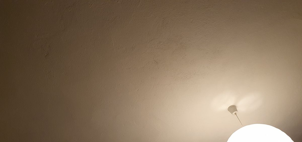

    Ja gipsowałem szpachlowym na gładko o potem malowałem.
    Sporo fachowców zaleca taśmy itp., ale zrobiłem to za pierwszym razem gdzieś na przełomie lat 80/90tych ze słabym skutkiem (i normalną farbą), potem tylko oikos.
    Sufit pokryty gładką zaprawą gipsową z widoczną lampą.
    Tak mam po chyba 8 latach - trzeba się przyjrzeć, żeby zauważyć.
    Płyty kanałowe są większe od WPS-ów i ruchy mogą być większe, więc może taśmy + elastrong?
    Problem pogarsza ciężki transport obok i oczywiście trzęsący się budynek.

    Tylko siatka,zatopić i działa.Nie żadne welony i inne do GK, bo nie działają.

    Na tyle,żeby przeciągnąć gipsem, zatopić siatkę i ponownie zaciągnąć gipsem.Prawdopodobnie będzie tak, że dzięki socjalistycznym mistrzom tynkarstwa albo tynk ci sam odpadnie, pół biedy jak w kontrolowany sposób,albo i nie. Może też będzie miał bardzo różną grubość.Odkrywka pokaże.

    Koledzy, są masy szpachlowe elastyczne...
    1. wyskrobać szczelinę ze sporym marginesem
    2. ZAGRUNTOWAĆ POWIERZCHNIĘ gruntem budowlanym
    3. siatka na całą szerokość marginesu
    4. na to masa elastyczna... Np: KNAUF'a albo Dragon'a. Acryl-Putz pęka, więc nie bierz tego
    UWAGA: masy z włóknem szklanym są super do wypełniania, ale ciężko się je szlifuje...

    Zleciłem zamontowanie podwieszanych sufitów z kartongipsu i od 15 lat jest spokój. Żadnego drapania, szpachlowania, cudowania i sufity gładkie jak lustro a odświeżanie ich zajmuje kilkanaście minut.
    Oczywiście jak ktoś chce sie bawić co parę lat w kitowanie szpar, to kto mu zabroni? :-)

    Jeżeli tynk jest w miarę gruby to można go podkuć po 10 cm od szczeliny i wkleić pasy z płyty G-K Flexi o grubości 6,5 mm
    Tak, tynk jest dość gruby.
    Mógłbyś coś więcej napisać o tej metodzie :)
  • #16 21447380
    bratHanki
    Posty: 5697
    Pomógł: 451
    Ocena: 1384
    To żadna metoda. Płytę tniesz na pasy 10-15 cm, trochę fazujesz krawędzie, które będą na zewnątrz, odkuwasz tynk na taka szerokość aby płyta luźno weszła w zagłębienie, Omiatasz dokładnie z pyłu, rozrabiasz klej gipsowy do klejenia płyt G-K i kleisz na placki wstawki z płyty ze 2 mm głębiej niż płaszczyzna sufitu. Jak to wszystko stwardnieje to szpachlujesz na równo ubytki , malujesz i idziesz na zasłużone piwo z kolegami. :-)

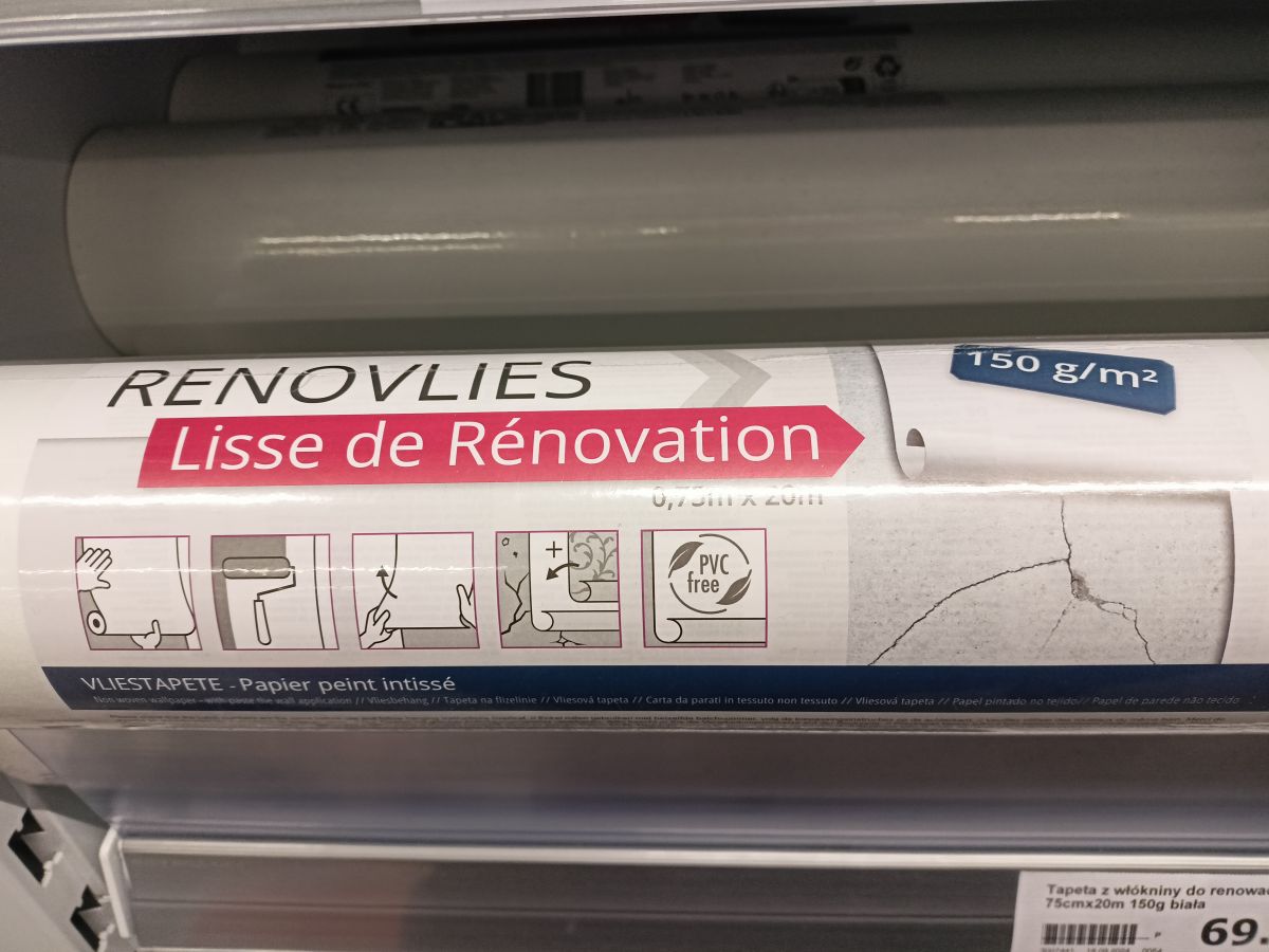

    Pewnie myślisz, że te sposoby ja tak spod dużego palca wymyślam?
    Raufaza to potoczna nazwa tapet strukturalnych (kropki, kreski, ciapki, itp... ) coś tak jak kiedyś "adidasy" były synonimem butów sportowych. Nie każdy chce mieć upstrzony sufit. Wczoraj byłem w "Action" i wpadła mi w oko tapeta renowacyjna gładka.
    Rolka gładkiej tapety renowacyjnej na półce sklepowej z oznaczeniem Renovlies i informacją o wadze 150 g/m².
    Etykieta z ceną tapety z włókniny do renowacji, rozmiar 75cmx20m, 150g, biała, za 69.99 zł.
    Świetna cena za 15m2. Do tego klej, dobry nóż i umiejętności i będzie cacy.

    Pęknięcia między płytami stropowymi są nienaprawialne, można je tylko zamaskować. Też mieszkam na osiedlu z lat '80 , w blokach w których projektant wymyślił balkony o szerokości 90 cm na całą długość pokoju. Problem jest w tym, że balkon to część płyty żerańskiej wystająca na zewnątrz a reszta jest w środku. Jakieś 35 cm od ściany szczytowej mam piękną rysę , która zmienia swą szerokość w zależności od pory roku. Podczas kilku malowań próbowałem zakładać siatki, wstrzykiwać pianki, miękkie i elastyczne masy szpachlowe takie jak Akryl lekki szpachlowy. Nic to nie dało. Podwieszanego nie chciałem robić a wstawki z płyty Flex wymusiły by nałożenie warstwy tynku na całym suficie bo grubość oryginalnego tylnku jest symboliczna. Ponieważ z natury leniwy jestem a za robotę na swoim nikt mi nie zapłaci, rysa jest obecnie traktowana jak członek rodziny zgodnie z zasadą , że jak nie możesz zabić to staraj się to polubić. ;-)
    PS. Wracając do już napisanego. Wstawki z płyty nie powinny być kładzione na lity klej tylko na ząb i to jak największy lub na niewielkie placki aby miedzy sufitem a wstawką była elastyczna warstwa , która osłabia naprężenia.

    Nalezy skuć tynk wzdłuż łączenia płyt. Z 10cm naddatkiem na płytę stropową Nastepnie wymalować jakimś gruntem. Na to daje się cienką warstwe kleju lub zaprawy. Dobre efekty są przy zastosowaniu kleju do regipsa. W kleju zatapiamy siatkę do styropianu. Końcowa warstwa to warstwa już na gotowo, czyli gładź tynkowa.

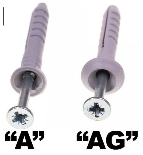

    Ja też z tym walczyłem. Wszystkie siatki pękały. Najbardziej odporna jest taśma papierowa do G.K .
    Jeśli blok dalej pracuje ,a ona nie da rady to niestety,ale raczej nic nie da rady z takich prostych środków.
    Pozostaje tylko przykrycie całego sufitu płytami bo i tak wylezie .
    To szybka operacja,na pewno szybsza,wygodniejsza i mniej inwazyjna niż zdzieranie tynków.
    Ja to tłukę na wbijane kołki,idzie najszybciej.Potem papier na łączenia i rogi i nic nie pęka.Papier znosi najwięcej. Płyty muszą być suche,powinny postać w domu. Jak kupisz w jakiejś centrali gdzie stały w wilgotnym magazynie,to są szanse że łączenia potrzaskają zaraz jak tylko wyschną,szczególnie przy dużej powierzchni.
    Typ 'A' musisz mieć.
    Dwa rodzaje kołków rozporowych: A i AG.

    Na płycie rysa nie wyjdzie bo nawet jeżeli środek trzaśnie to jest warstwa papieru, która co najwyżej może ulec lekkiemu zafalowaniu w miejscu pęknięcia rdzenia . Aby rysy nie wyszły po bokach to należy wstawkę przygotować w sposób, jaki podałem w #16 :
    Dzięki tej fazce szpachla położona na płytę nie odwarstwi się.
    Aby rysa nie powstała na łączeniu starego i nowego tynku polecam zaimpregnowanie rozcieńczonym gruntem i wtarcie szpachli w stary tynk pędzlem . Da to gwarancję 100% połączenia.
