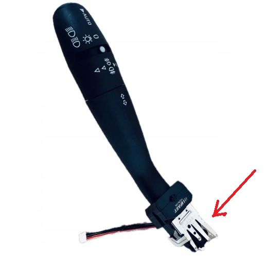

    Mam problem z kierunkowskazem w prawo. Zaczyna migać jak manetka jest na pozycji zero albo jak się ją delikatnie poderwie w górę a powinien migać dopiero jak przeskoczy na górną pozycje. Załączam film.
    Ktoś się orientuje czy to winne będą te blaszki w manetce zaznaczone na zdjęciu czy coś innego?
    Jest to manetka starszego typu jeszcze na kostkę.
    Jak rozbierzesz to się dowiesz. Skąd mamy wiedzieć co się uszkodziło. Najpierw trzeba rozebrać żeby stwierdzić usterkę.

    piotrekwoj1 napisał:
    Ktoś mógł mieć podobny problem i będzie wiedział.

    Jak już ustalisz pochwal sie :)
    W ciągu 2 lat dwa razy na krótko (ponowne przełączenie) miałem taki objaw w 307sw polifcie, ale samo znikło.

    Od ślizgów bym zaczął, ale z doświadczenia wiem, że skończy się wymianą...

    Zmieniłem manetkę na taką jak w pierwszym poście. Niby wszystko działa ale nie do końca.
    Wcześniej miałem tak że po odpaleniu auta odrazu zapalały się światła mijania a po zgaszeniu gasły.
    Teraz muszę ręcznie zapalać i gasić przełącznikiem - da radę jakoś to zrobić tak jak było wcześniej?

    Czy napewno manetka jest taka sama czy tylko podobna? Bo kiedyś zmieniłem w jednym samochodzie od innego modelu. Mechanicznie podeszło ale elektrycznie nie do końca - światła nie tak działały.
