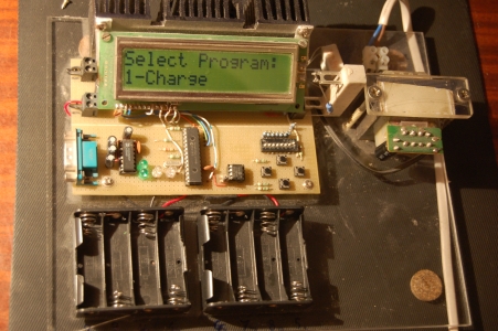

    Robiłem tą ładowarkę 2 lata temu. Z tego co pamiętam był jakiś bag w sofcie , który łatwo dało się poprawić. Polegał on na tym, że czas szedł 3 razy za wolno. Poza tym sprawuje się dobrze. Zdejmować można ładne charakterystyki co umożliwia pełną kontrolę nad tym co aktualnie dzieje się z baterią.
    Mikroprocesorowa ładowarka akumulatorków NiMh 600...3000 mAh Mikroprocesorowa ładowarka akumulatorków NiMh 600...3000 mAh Mikroprocesorowa ładowarka akumulatorków NiMh 600...3000 mAh
    Ładowarka posiada całą masę "optionsów". Jednak sporą wadą jest to, że przy większej ilości ogniw "obrabiamy" je w połączeniu szeregowym co uniemożliwia dokładną kontrolę poszczególnych ogniw - szczególnie gdy są różne.
    Właśnie sprawdzałem "podejrzaną" pojemność baterii AAA firmy eyepower made in china. Ich pojemność to 1450mAh. Jak się okazało producent sporo przesadził. W tej ładowarce rozładowanie prądem 250mA trwało 2 godziny co daje ok. 500mAh rzeczywistej pojemności. Nie dajmy się nabrać na kosmiczne wartości nieznanych producentów.

    MARIUSZ -> Ładowarka może działać bez komputera. Dane są przekazywane do EEPROM i pamiętane do następnego cyklu. Jeżeli w czasie ładowania jest podpięty PC to wykres maluje się w czasie rzeczywistym. Bez problemu można przerobić menu na j. polski ale chyba nie ma sensu.
    W skrócie opis menu:
    "1-Charge" - tylko ładowanie
    "2-Discharge" - tylko rozładowanie
    "3-Cycle" - najpierw rozładowanie i automatyczne przejście do ładowania
    "4-Setup" - ustawienia
    "5-Setup defaults" - przywrócenie ustawień domyślnych
    "6-Memory" - wysłanie danych do PC (dane przechowane z ostatniego cyklu w EEPROM)
    "Setup Options:"
    (wartości graniczne, które można ustawić wedle uznania)
    "1-DischargeLimit" - wartość napięcia do jakiego ma rozładować
    "2-FilterType" - ?
    "3-PeakGap" - ?
    "4-PeakDetect" - detekcja osiągnięcia napięcia maksymalnego
    "5-MinTime" - minimalny czas ładowania/rozładowania
    "6-MinValue" - minimalna wartość do jakiej ma naładować
    "7-MaxTime" - maxymalny czas ładowania/rozładowania
