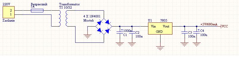

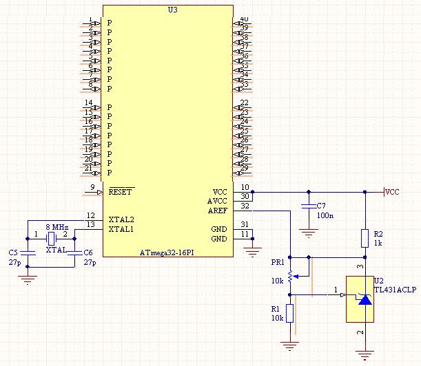

    Praca trwa nad schematem.
    Na początek zasilanie i źródło referencyjne.
    ATMega32 - można powiedzieć że mniejszy wystarczy ale ten akurat teraz posiadam i używam od dawna.
    Domowa ładowarka akumulatorów Ni-MH na mikrokontrolerze.
    Pomiar temperatury akumulatorów za pomocą LM35 a dalej do A/C mikrokontrolera.
    Pomiar prądu i napięcia każdego akumulatora za pomocą:
    LM324 - poczwórny wzmacniacz operacyjny a następnie ADC0838 i do mikrokontrolera.
    Zastanawiam sie jak rozwiązać problem zasilania akumulatorów.
    Może ktoś ma już sprawdzony sposób?
    Grzegorz.

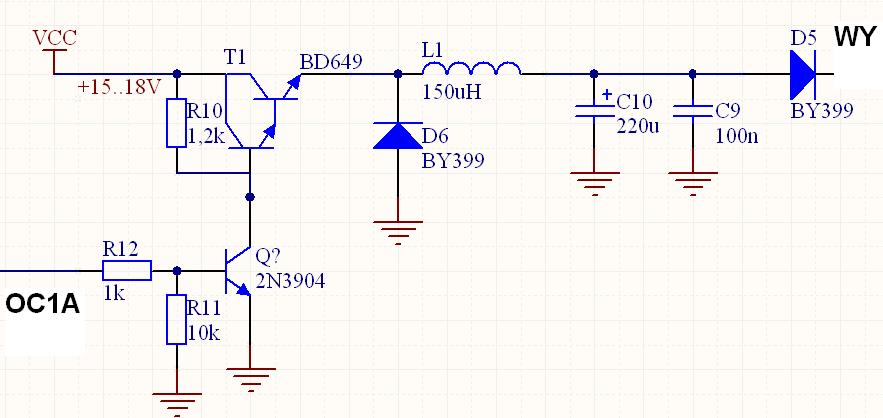

    Na początek chcę sprawdzić układ dla jednego akumulatorka.
    Potem będę schemat rozwijał aż dojdę do 8 akumulatorków.
    Myślę nad zastosowaniem układu z poniższego rysunku:
    układ zasilam napięciem stałym 15...18V, sygnał z generatora PWM (mikrokontrolera) jest przez rezystor podawany na tranzystor Q i potem na tranzystor T1.
    Gdy z PWM otrzymuje 1 to prąd płynie poprzez R10 i Q2 blokując T1.
    Gdy z PWM mam 0 to następuje przepływ prądu przez R10 i T1(odblokowany).
    Powoduje to przepływ prądu przez dławik L1, ładowanie elektrolitu C10 i przepływ prądu do ogniwa przez D5.
    Przy zmianie poziomu sygnału na 0 z PWM rozładowuje się C10.
    Czy poprzez odpowiedni dobór częstotliwości i wypełnienia PWM otrzymam na wyjściu 1,5V i ok. 400mA?:?:

    Sposób sterowania przy ładowaniu prosty może być:
    start
    prąd za niski => napięcie poniżej max => zwiększam PWM
    prąd za wysoki=> zmniejszam PWM
    napięcie powyżej max => koniec ładowania => end
    return

    Niestety Kolego musisz trochę zgłębić temat jeśli chcesz coś zbudować! Akumulator to w przybliżeniu duży kondensator z niewielką rezystancją szeregową(tzw. rezystancją wewnętrzną) i dość dużą rezystancją równoległą(tzw. prądem samorozładowywującym).
    Jeśli akumulator jest sprawny rezystancja szeregowa jest niska i ładowanie w trybie prądowym nie powoduje dużego wzrostu napięcia na zaciskach dopóki nie zostanie naładowany. Więc obawa o napięcie jest zbędna, jeśli w trakcie ładowania prądem 0,2C napięcie wzrośnie ponad 1,7V przed przyjęciem zakładanego ładunku to w/g mnie akumulator od razu nadaje się do recyklingu ;)

    Tak przetwornicę liczymy tak jak zakładasz.
    Ładowany akumulator na początku osiągnie już ok 1,4V/cele i napięcie to będzie powoli rosło, gdy osiągnie ok 1,55V należy zmniejszyć prąd ładowania np. do 0,05C co spowoduje zmniejszenie tego napięcia do ok 1,45V i w takim stanie utrzymujemy akumulator bez ładowania większym prądem. Po zmniejszeniu prądu napięciem się nie przejmujemy będzie stabilnie się utrzymywało do momentu odłączenia ogniw. Logika ładowarki musi tylko pilnować sytuacji awaryjnych jak np. wzrostu napięcia na ogniwie ponad 1,6V czy temperatury ponad 40 °C.
    Zmiana PWM zmienia prąd ładowania i napięcie ale regulujemy tylko prąd a napięcie kontrolujemy, zbyt niskie na ogniwie czy zbyt wysokie - przerywamy z błędem.
    Dodatkowy problem to ładowanie szeregowe kilku ogniw o nie jednakowej pojemności np. nierówno zużyte. Dlatego najlepiej ładować je osobno tak jak i rozładowywać.
