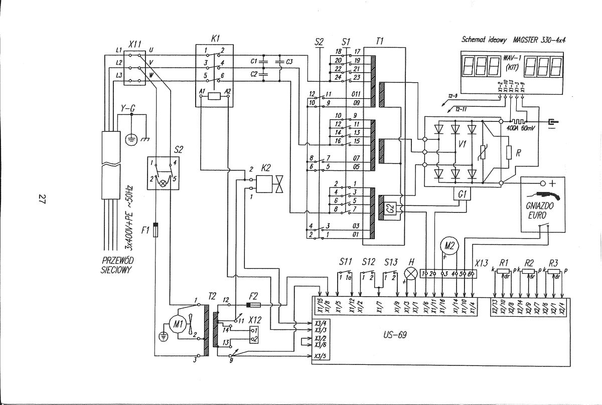

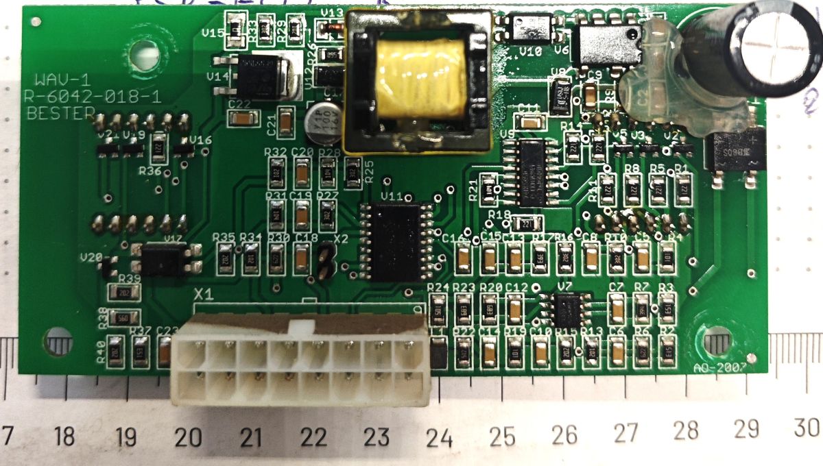

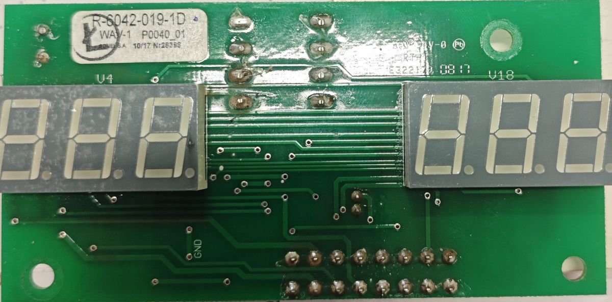

    W spawarce Bester Magster 330 4x4 po awarii zasilana (brakło jednej fazy) nie działają wyświetlacze prądu i napięcia. Reszta działa prawidłowo. Czy ktoś posiada może schemat płytki wyświetlaczy WAV-1 (załączam zdjęcia) lub chociaż jest w stanie powiedzieć jakie powinno być napięcie zasilające tej płytki. Idzie one z transformatora pomocniczego T2 (zaciski 9 i 11). Niestety nie mam na nim żadnej tabliczki ani opisów napięć. Na chwilę obecną mam tylko na stole samą płytkę i chciałbym ją zasilić i wykonać pomiary.

    Na jakie napięcie jest kondensator za mostkiem prostowniczy?
    Można ta płytkę sprawdzić przelutowac przewody do zasilacza warsztatowej właśnie do tego kondensator tam jest typową przetwornica.

    Udało mi się ustalić, że trafo ma 24VAC. Po Podłączeniu napięcia okazało się, że mam zwarcie na linii +5V za stabilizatorem. Zwarty był układ MCP6021. Jak na razie zamówiłem ten wzmacniacz operacyjny jednak martwi mnie, że bez niego na wyświetlaczach pojawia się tylko znak"8". Obawiam się padnięcia układu PIC 16G819. Czy jest szansa na dostanie wsadu do tego mikroprocesora? Czy jednak zostaje mi kupno całej nowej płytki?

    Wątpię aby ktoś miał wsad , a ogólnie może być pic zabezpieczony raczej zakup nowej płytki...
