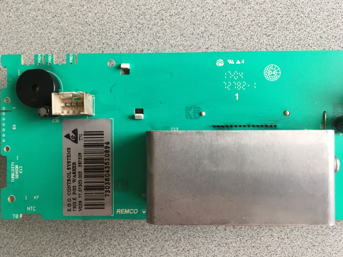

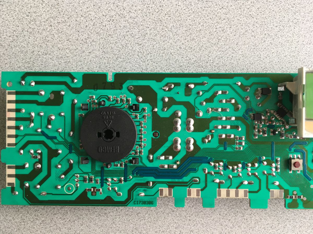

    Początkowo usterka wyglądała na bardzo niewinną i łatwą do ogarnięcia, bo uszkodzeniu uległ pasek napędowy, który to szybciutko wymieniłem na nowy. Szczęśliwy, że tak szybko i tanio udało mi się problem zażegnać, włączyłem pranie w celu sprawdzenia. Pranie przebiegło normalnie do momentu wypompowania wody przed pierwszym płukaniem, bo później pralka zamiast delikatnie wejść na obroty do wstępnego odwirowania, od razu weszła na maksymalne obroty i był niezły huk – całe szczęście zdążyłem wyłączyć pralkę. Pomyślałem... chyba jednak coś więcej niż pasek, więc zadzwoniłem po serwis.
    Po wstępnych oględzinach instalacji, szczotek, tachometru i braku z ich strony przyczyny, została wymontowana płytka elektroniki w celu diagnozy. Następnego dnia pan z serwisu pojawił się z płytką, w której to rzekomo wymienił sterownik silnika, ale że nie miał takiego samego, więc wlutował coś innego – powiedział, że będzie lepszy, bo mocniejszy. Po zamontowaniu układu w celu sprawdzenia uruchomił na sucho samo wirowanie i powiedział, że "teraz jest w porządku, bo słychać, że pralka nie weszła od razu na najwyższe obroty, tylko delikatnie i w trakcie wirowania też je reguluje".
    Niestety następnego dnia podczas normalnego prania sytuacja się powtórzyła, czyli po odpompowaniu wody przed płukaniem pralka znowu weszła od razu na maksymalne obroty. W celu kolejnego sprawdzenia uruchomiłem program i już zaraz po nabraniu wody nie weszła w cyklu prania, tylko od razu na najwyższe obroty. Kontaktowałem się kilkukrotnie z serwisem, ale za każdym razem kończyło się tylko na obietnicach, że się tym zajmą, a później na kolejnych wymówkach, pomimo zapewnień ze strony pana z serwisu (Reset AGD), że przysługuje mi trzymiesięczna rękojmia na usługę. Tak, czuję, że ten serwis chyba już nie do mnie przyjedzie.
    Wymontowałem więc tę płytkę z elektroniką – widać na niej kilka osmalonych elementów. Mam kolegę, który trochę włada lutownicą i jeżeli pomoglibyście mi w ustaleniu przyczyny awarii, to może by się udało pralkę reanimować.

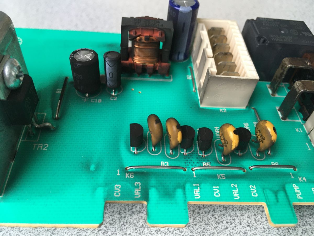

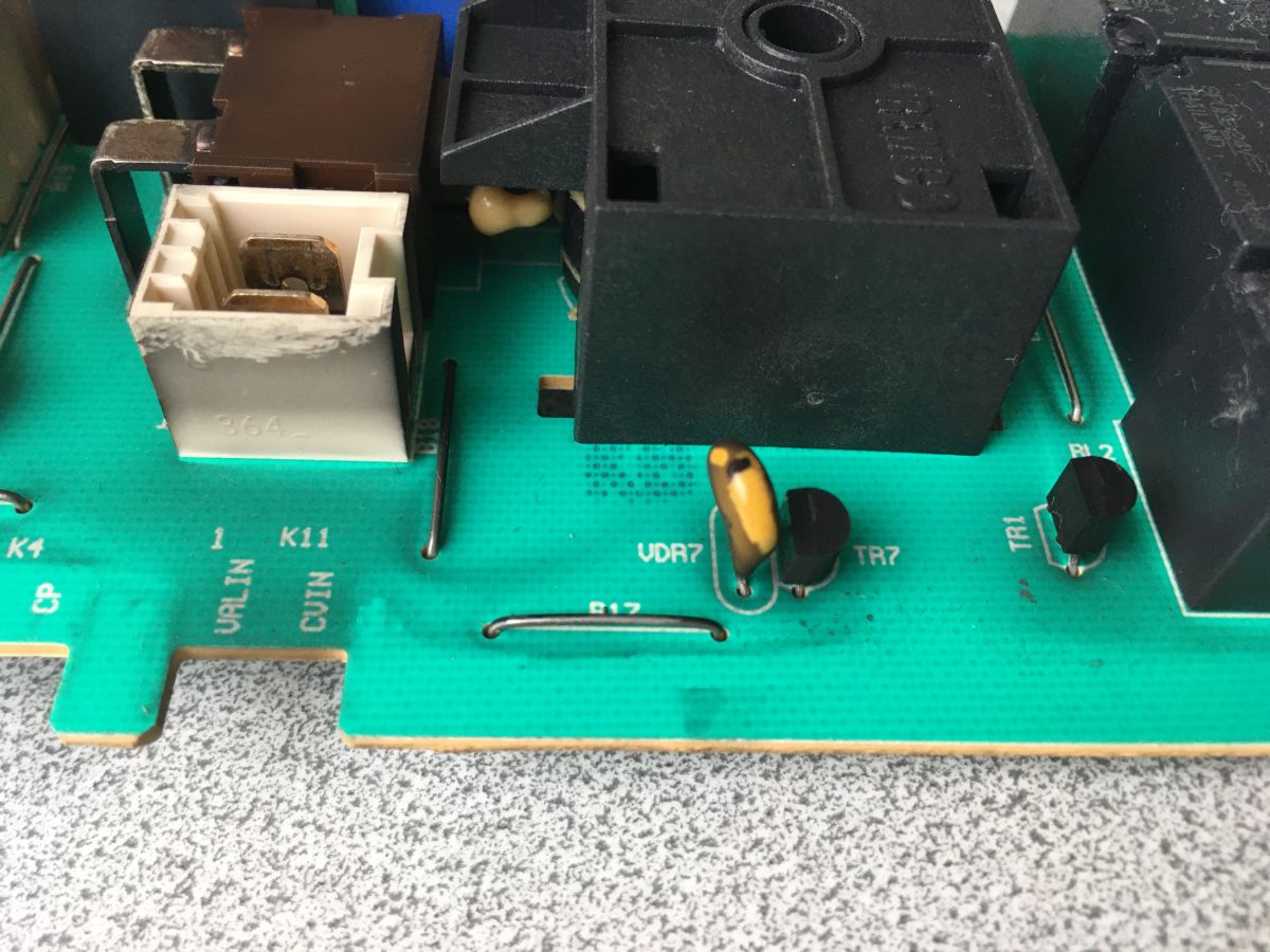

    A płytkę odkurz, wyczyść pędzelkiem. Nic uszkodzonego na niej nie ma. Ale nie pokazałeś na zdjęciach całości.

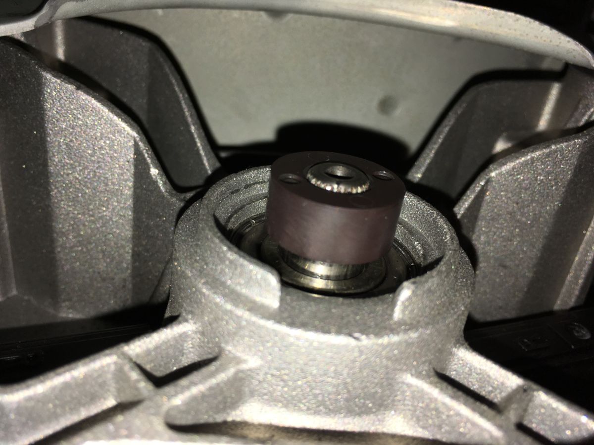

    Serwisant powiedział, że tacho wg niego wygląda OK, ale zrobiłem jeszcze zdjęcia, jak to wygląda...
    Gorenje WS43121 Bardzo potrzebna pomoc w diagnozie usterki pralki Gorenje WS43121 Bardzo potrzebna pomoc w diagnozie usterki pralki

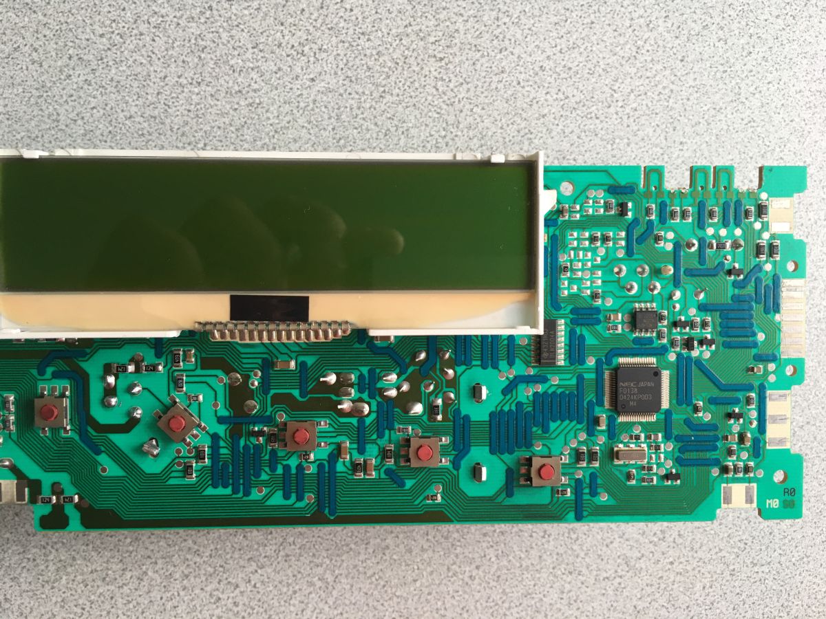

    >>21603330

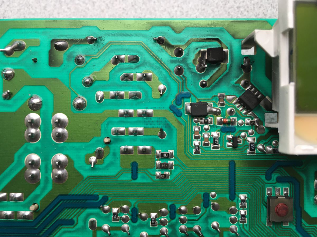

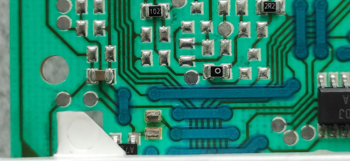

    Zdjęcia wyczyszczonej płytki.
    Gorenje WS43121 Bardzo potrzebna pomoc w diagnozie usterki pralki Gorenje WS43121 Bardzo potrzebna pomoc w diagnozie usterki pralki Gorenje WS43121 Bardzo potrzebna pomoc w diagnozie usterki pralki Gorenje WS43121 Bardzo potrzebna pomoc w diagnozie usterki pralki

    Jaką rezystancję ma cewka? Przewody biegnące od wtyczki silnika od tacho mają ciągłość?

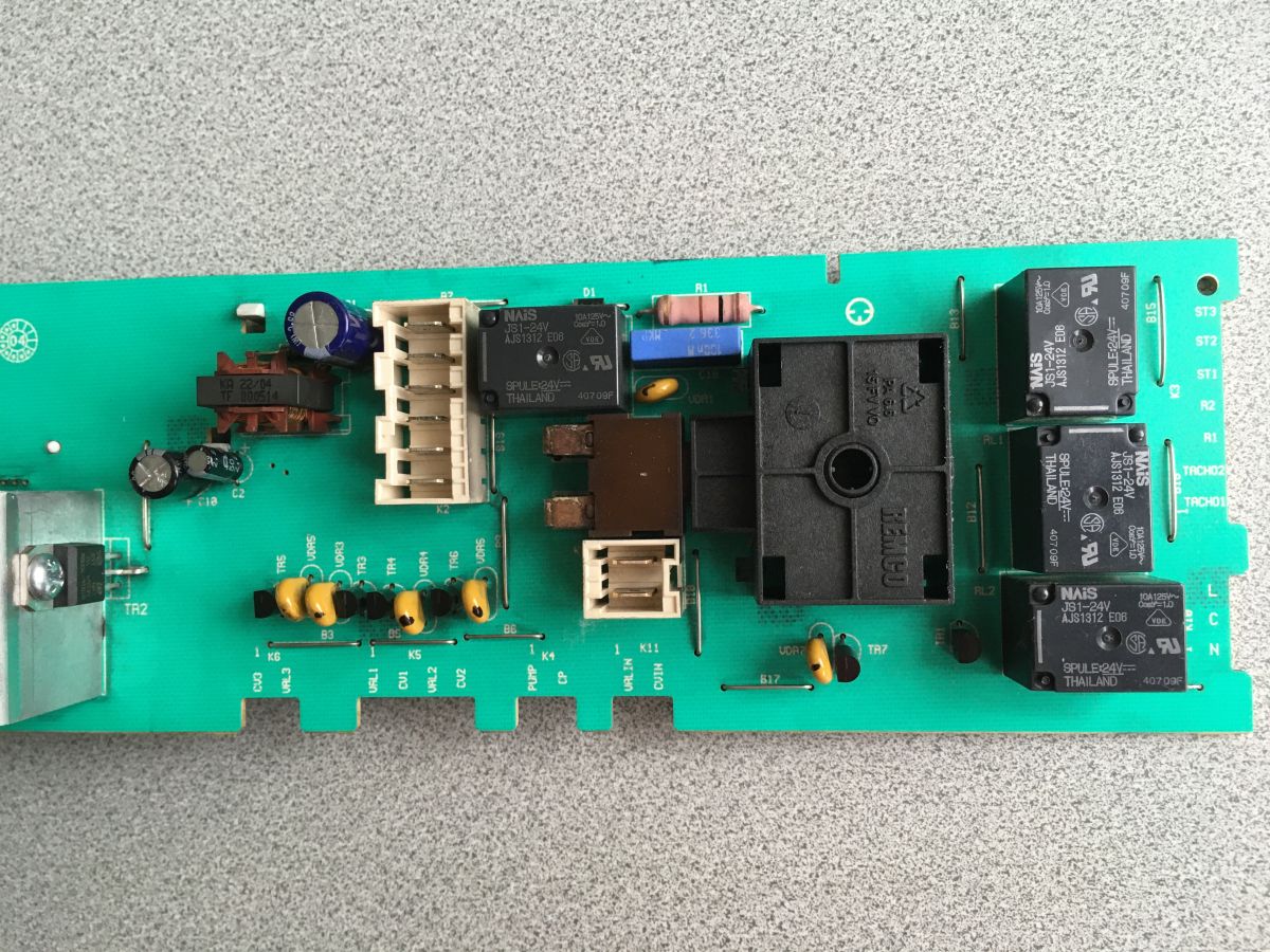

    Ten, huk był zapewne od uszkodzonego triaka a Pan z serwisu zamontował zapewne mocniejszy i był przekonany, że teraz wszystko będzie ok. Nie sprawdzając, mierząc silnika trzeba się zastanowić co było przyczyną, że pękł pasek?

    >>21603649
    Cewka ma rezystancję 284,5 Ω i jest ciągłość na przewodach.

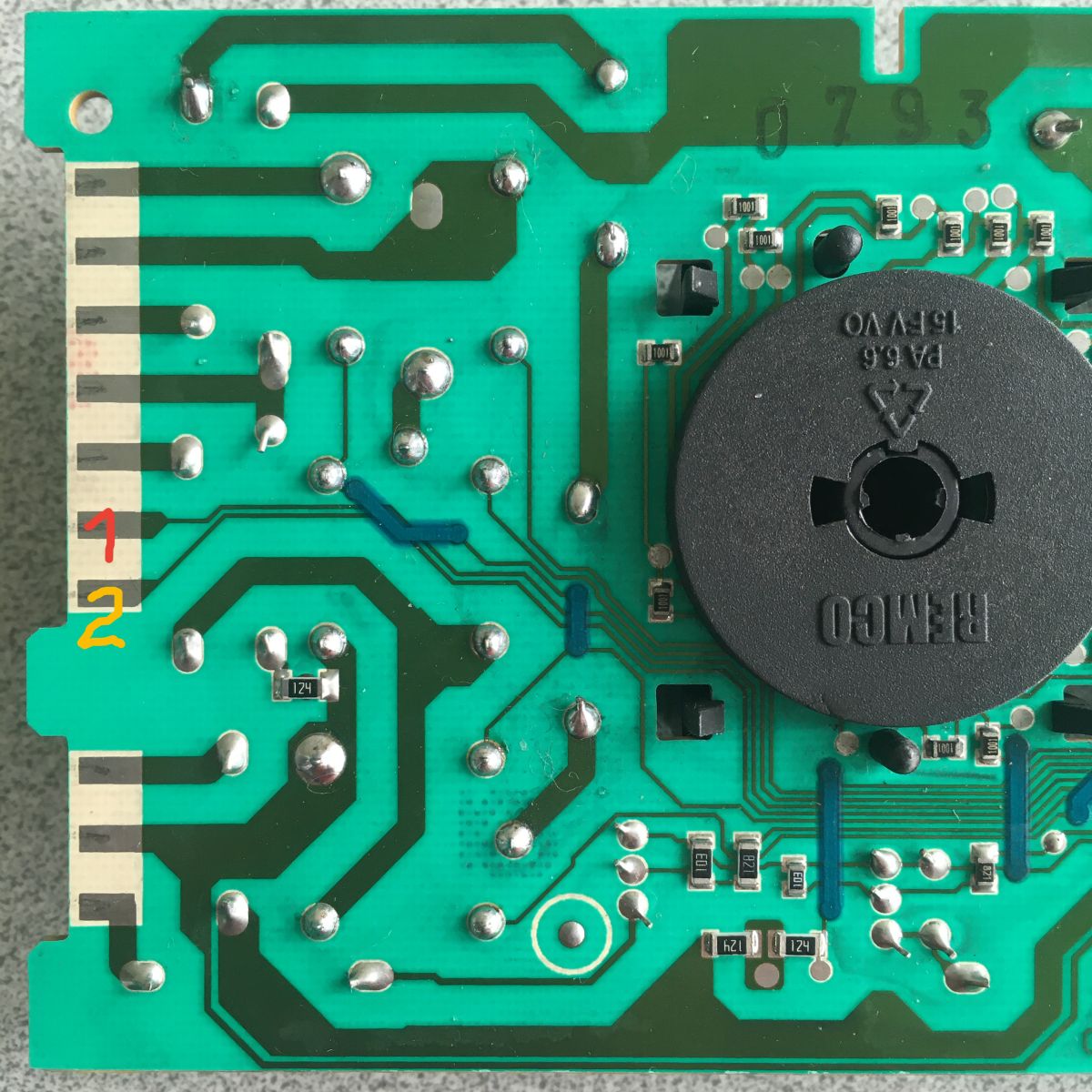

    Na ostatnim zdjęciu z lewej strony widać gniazdo na 7 styków. Podłącz silnik i wtyczkę do tego gniazda i zmierz rezystancję na dwóch dolnych stykach, z których odchodzą cienkie ścieżki. Zmierz też z odłączoną wtyczką. Prześledź te ścieżki dokąd prowadzą; sprawdź ciągłość i czy po drodze nie ma uszkodzonego elementu (na zdjęciach trudno dojrzeć).

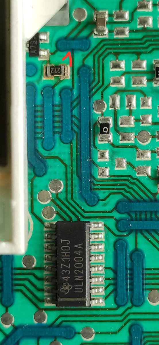

  • #11 21604673
    misiek2017
    Poziom 8  
    Posty: 22
    >>21603769

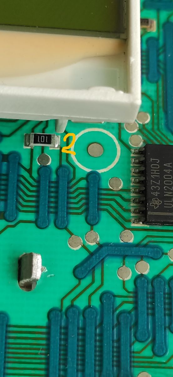

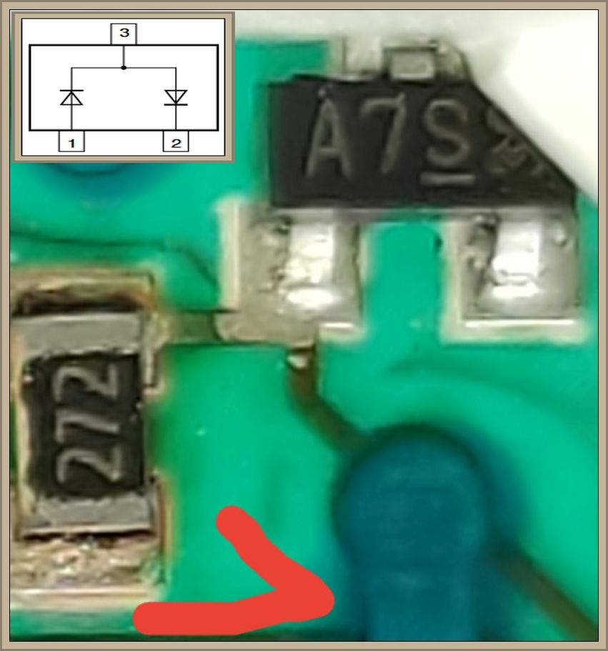

    Zauważyłem, że rezystor 272, który połączony jest ze stykiem 1 z tachometru, jest inny niż pozostałe, wygląda jak trochę podsmażony. Natomiast rezystor 102, który jest połączony ze stykiem 2 z tachometru, wygląda jak pozostałe rezystory. Zmierzyłem je i rezystancja się zgadza: 2,7 kΩ i 100 Ω.
  • #12 21604713
    gklub
    Poziom 34  
    Posty: 1749
    Pomógł: 300
    Ocena: 746
    To 2k7 to sprawdź od styku tachometru do samego tranzystora. Wygląda tak sobie, ale tu przerwa na logikę dawałaby brak napięcia tacho i właśnie pełną prędkość. Albo użyj topnika i przylutuj go jeszcze raz, żeby wyglądał normalnie.

    #15 21604747
    gklub
    Poziom 34  
    Posty: 1749
    Pomógł: 300
    Ocena: 746

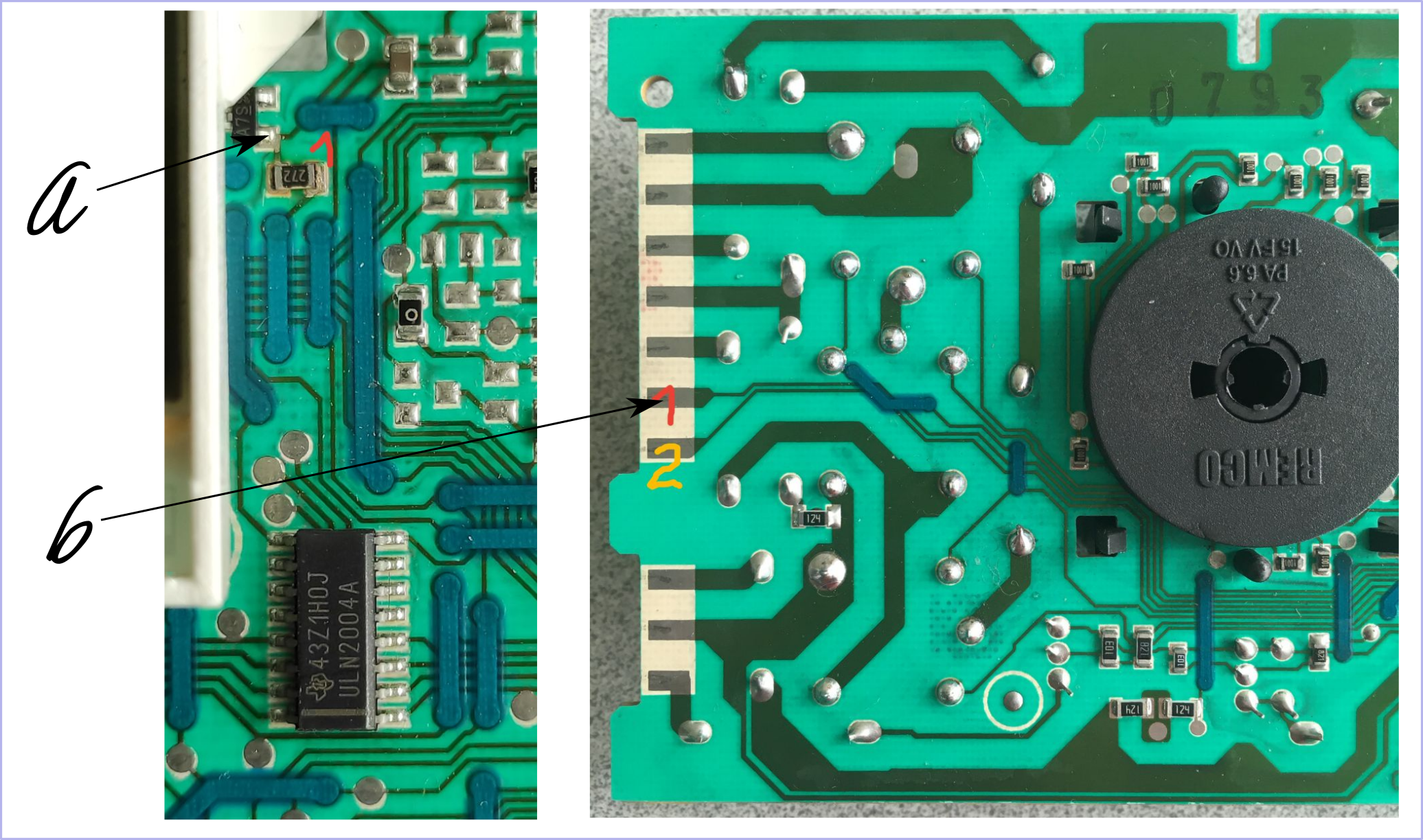

    Omonierz podłącz do miejsc oznaczonych strzałkami a i b w obu kierunkach tj. używając obu polaryzacji + i - miernika.
    Powinno być ok. 2,7kΩ.
    Zakładam, że prześledziłeś połączenie i ten czerwono oznaczony rezystor jest połączony z czerwono oznaczonym stykiem.
    Chodzi to, aby nie mierzyć tylko rezystor, ale całe połączenie.
  • #16 21604772
    misiek2017
    Poziom 8  
    Posty: 22
    >>21604747
    Zmierzyłem i w obu kierunkach jest 2,7 kΩ. Czy to znaczy, że ten podejrzany rezystor to jednak jest zły trop? Czy jest jakaś szansa, że ktoś posiada schemat tego programatora i mógłby mi udostępnić? Teraz to już na pewno będzie ten rezystor :)) Rozpadł się podczas czyszczenia izopropanolem.

    Brak ciągłości obwodu tacho czyli po prostu prądniczki napięcia zmiennego jest postrzegany przez układ pomiarowy jako brak/zbyt niskie napięcie więc zwiększamy obroty aż będzie dobre.
    Ponieważ nigdy nie będzie dobre, zwiększamy do maksimum.
