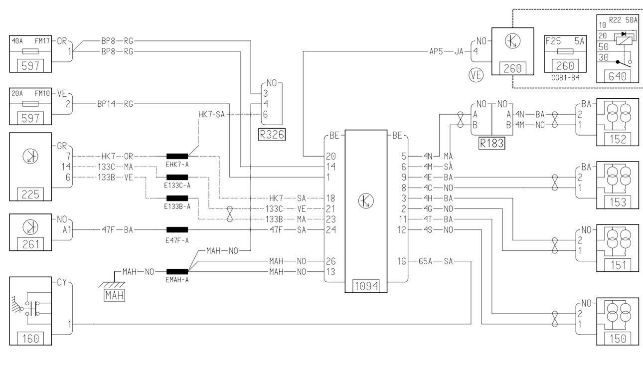

    Dzień dobry, jestem zainteresowany opisem poniżej zamieszczonego schematu ABS samochodu Renault Laguna 2
    Schemat ABS Renault Laguna 2 – opis działania i elementów układu

    A co tu opisywać 5 elementów na krzyż. Widać wszystko.
    150-152 czujniki przy kołach. 260 to bezpiecznik. 640 przekaźnik. 1094 to sam układ ABS. 160 to czujnik stop. 261 to do kontroli na desce . 255 to gniazdo diagnostyczne. 597 to bezpieczniki.
    Także jak po schemacie nie rozpoznajesz gdzie co jest co idzie do czego to nie dasz rady naprawić.
    261 to jest radio. Sterowanie kontrolką leci CANem

    W załączniku spis elementów i połączeń w nieco bardziej przyjaznym języku.
    • LAGUNA X74 LIST OF CONNECTIONS 1.PDF (30.56 KB) Musisz być zalogowany, aby pobrać ten załącznik.
    • LAGUNA X74 LIST OF CONNECTIONS 2.PDF (134.83 KB) Musisz być zalogowany, aby pobrać ten załącznik.
    • LAGUNA X74 LIST OF EARTHS.PDF (26.14 KB) Musisz być zalogowany, aby pobrać ten załącznik.
    • LAGUNA X74 LIST OF COMPONENTS.PDF (80.24 KB) Musisz być zalogowany, aby pobrać ten załącznik.
