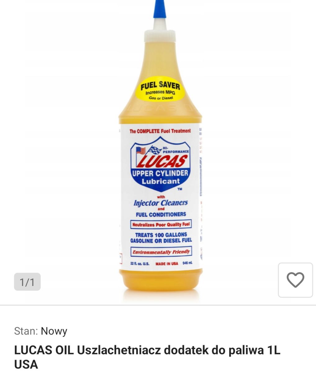

    Spróbuj odpalić z plaka ale najpierw wymień filtr paliwa. Do zbiornika dolej podwójną dawkę
    Passat B5 1.9 TDI 110KM 1998 – nie odpala po zalaniu brudnym paliwem, czarny dym
    Jeżeli uda się odpalić i zacznie pracować sam(bez plaka) to niech chodź jak najdłużej (przynajmniej do włączenia wiatraka)

    Niestety, pomimo wymiany filtra, dolania specyfiku itp., auto nie odpala nawet na plaka. I podczas kręcenia w kabinie strasznie śmierdzi, tak jakby spalinami? 😒 Chyba grubsza sprawa 😕
