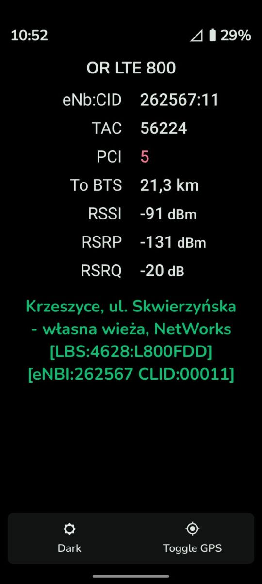

    Dzień dobry,
    Z góry chciałbym przeprosić, jeżeli post nie będzie dokładnie napisany zgodnie z normami, jednakże jest to mój pierwszy temat, jaki poruszam na forum.
    Chciałbym prosić o pomoc w wyborze anteny zewnętrznej oraz routera, gdyż moja wiedza w tym temacie i doborze odpowiedniego sprzętu jest znikoma, a na pewno jest na tym forum wielu użytkowników obeznanych w tym temacie.

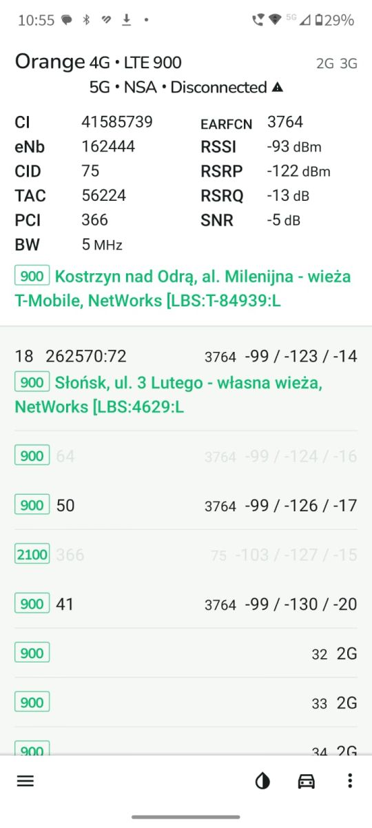

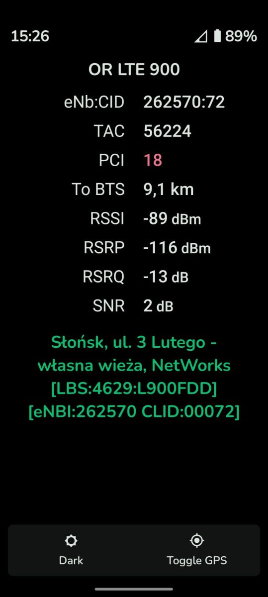

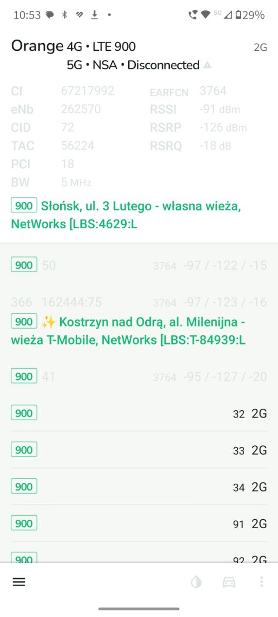

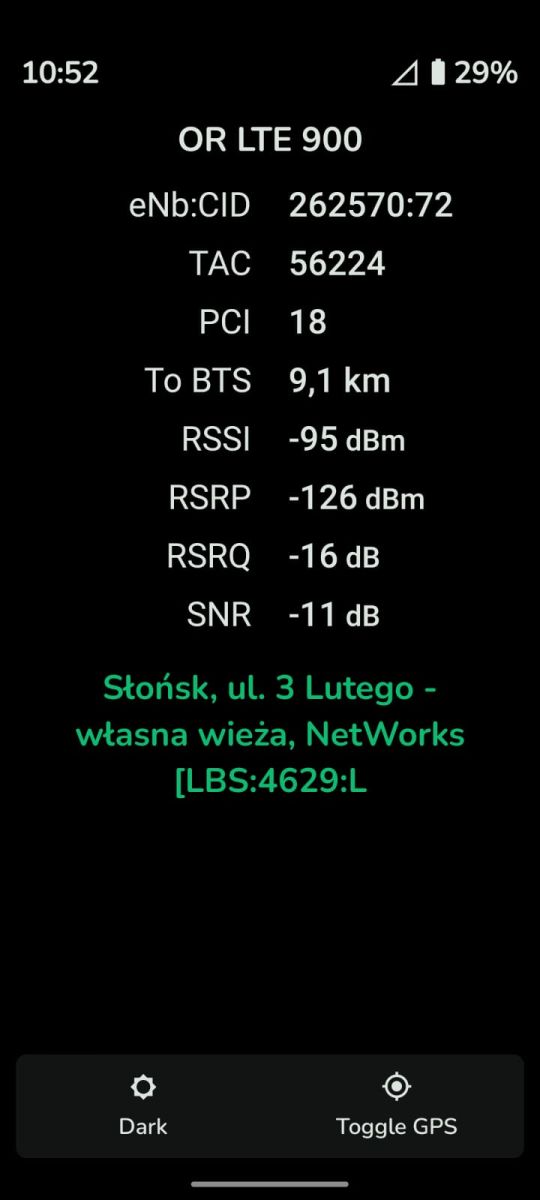

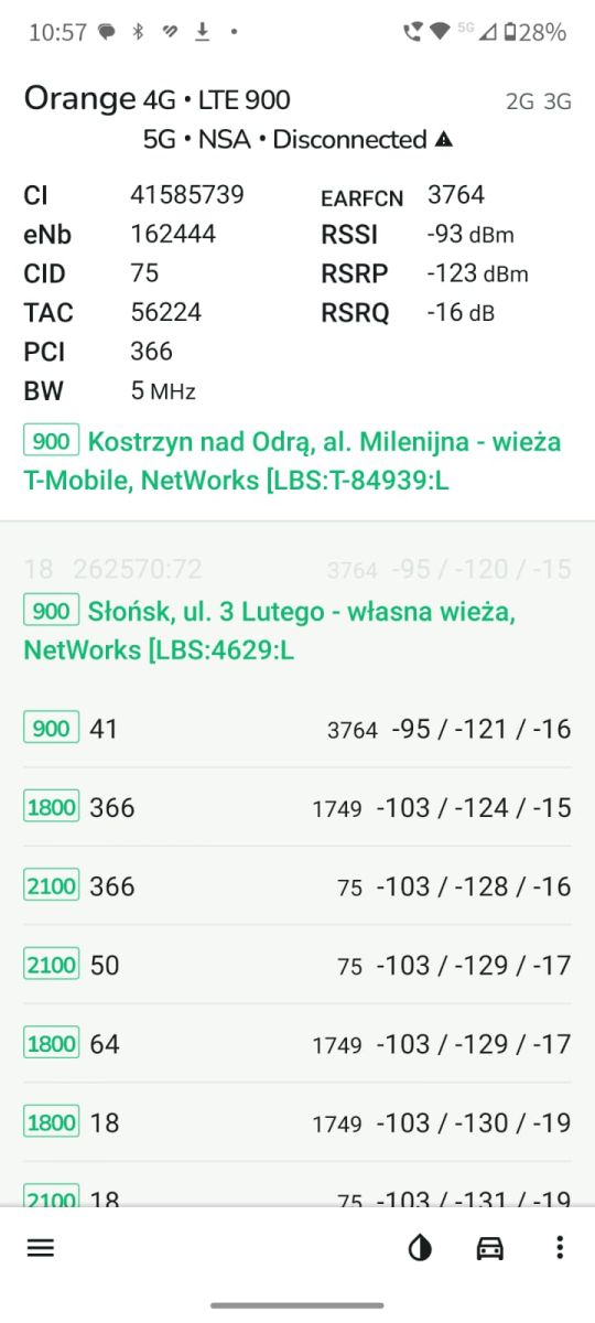

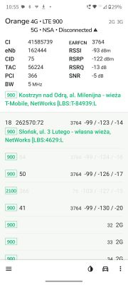

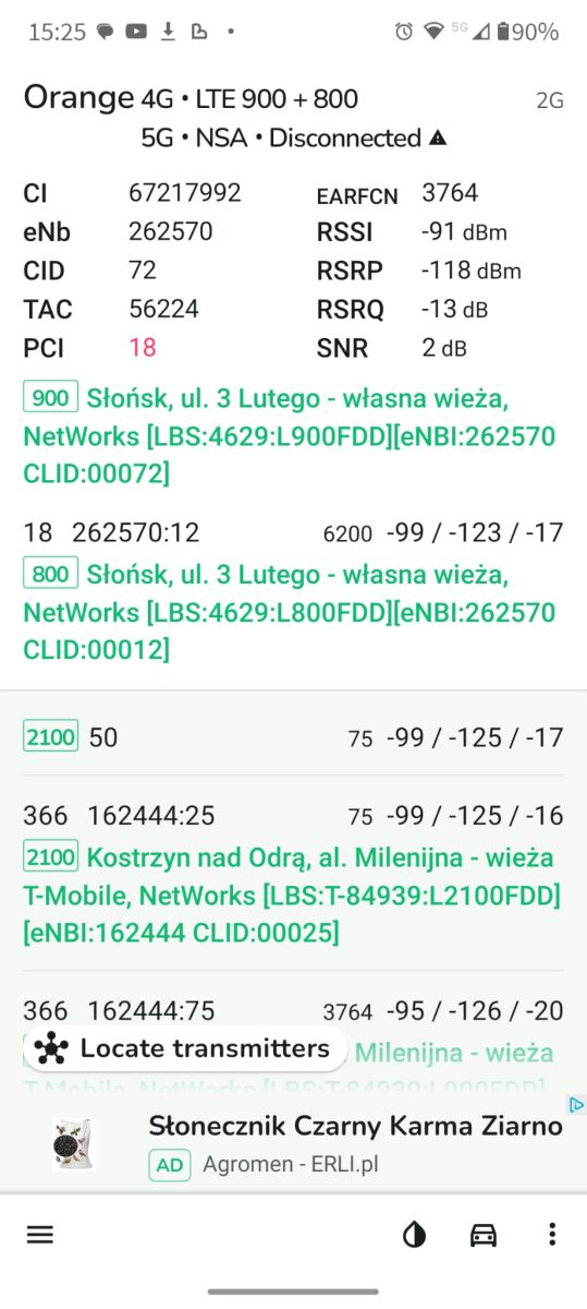

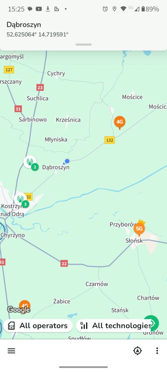

    Miejsce znajduje się na wsi, około 7 km od miasta, jednak dzieli je spora górka i drzewa, jednakże router zazwyczaj łączy się z innym BTS oddalonym około 9 km na równym terenie, jednak jest tam sporo drzew. Aktualnie sprzętem, którym dysponują rodzice, jest ZTE Router z anteną zewnętrzną SIM 4G Smartadmin (WF830), był brany w abonamencie Play kilka lat temu, teraz siecią do internetu jest Orange. Internet na tym urządzeniu jest bardzo niestały, często sieć jest niestabilna lub brak dostępu do internetu, wznawia działanie po restarcie. Prędkość pobierania dochodzi do 15 Mb/s, wysyłania 4 Mb/s.
    Nie chodzi tutaj o super szybkie łącze, jednak o stabilność sieci, możliwość zdalnego podglądu z kamer oraz codziennego użytku takiego jak przeglądanie sieci czy też Netflix.
    Bardzo proszę o pomoc w wyborze sprzętu, który byłby najbardziej odpowiedni w tej sytuacji.
    Z góry bardzo dziękuję i pozdrawiam.

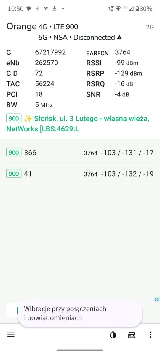

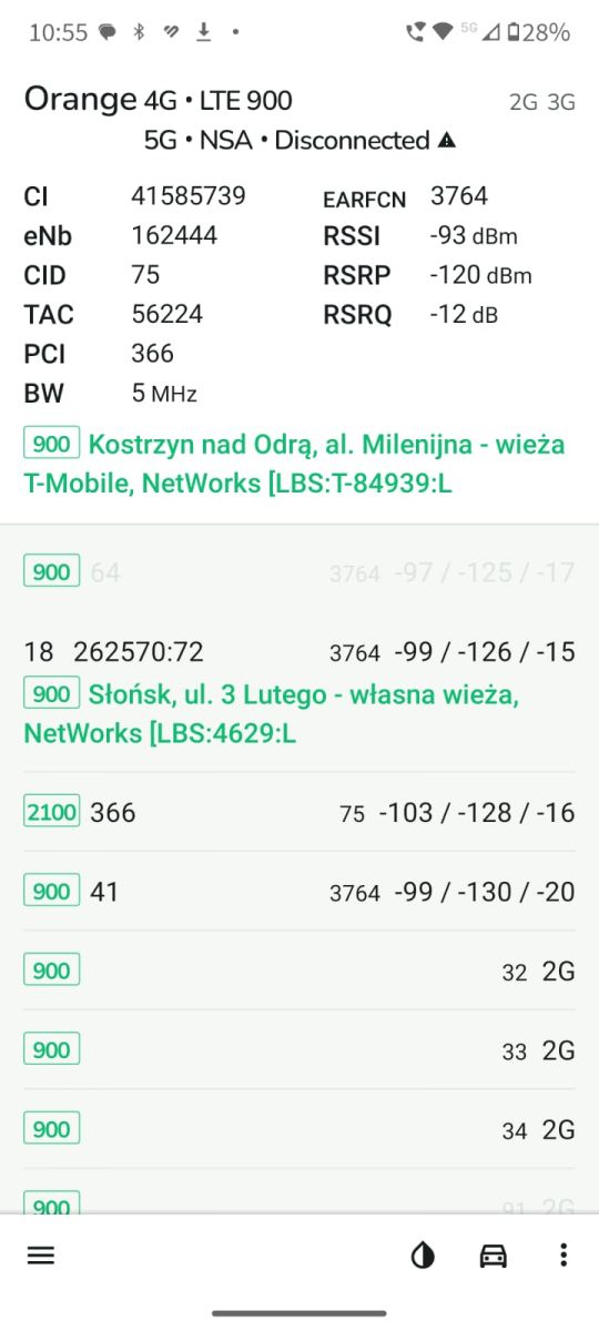

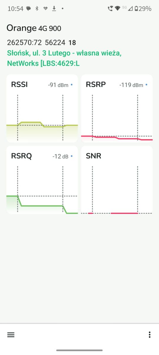

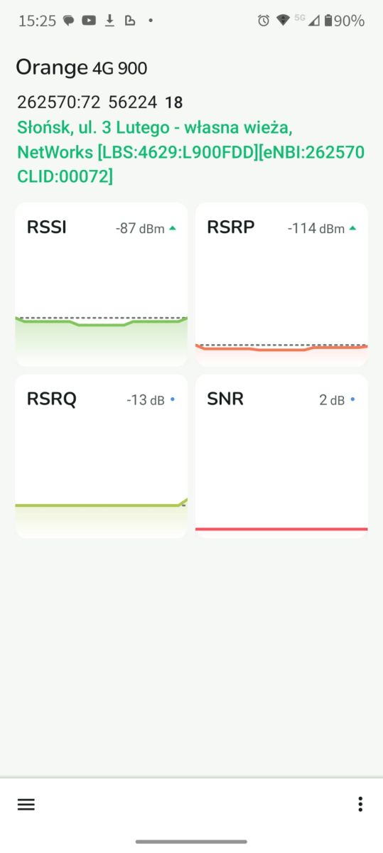

    Poniżej przedstawiam zdjęcia z testów, mam nadzieję, że będą choć trochę pomocne (testy wykonywane na zewnątrz budynku).

    A dlaczego zmieniłeś Play na Orange , jak wyglada zakładka LTE na WF830 , na jaki BTS ustawiłeś antenę ODU z tego WF830? Na telefonie dramat czyli bardzo słaby sygnał na LTE80/900 z Milenijnej lub Słońska. Test w domu czy na zewnątrz?

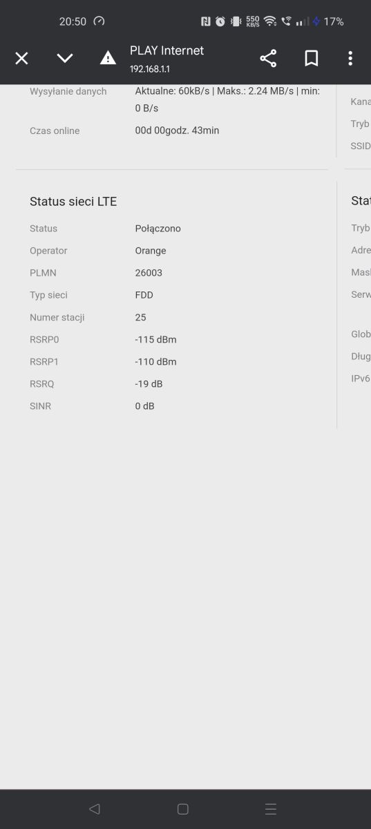

    Rodzice zmienili sieć ze względu na słaby zasięg w telefonach, limit danych, no i też słaby internet. Myśleli, że będzie lepiej, a jest identycznie, jedyne czym się różni, to brakiem limitu danych.
    Testy były robione na zewnątrz.
    Z tego co pamiętam, gdyż od dłuższego czasu tam nie mieszkam, jest chyba ustawiony na balkonie w stronę BTS w Kostrzynie, wcześniej był na dachu przy kominie w stronę Słońska i wydaje mi się, że było trochę lepiej, niewiele, ale jednak. Czasami dochodził do 30 Mb, ale też często spadał do 5 Mb w przeciągu 20 min, był bardzo rozchwiany.
    Jeżeli chodzi o screen, to niestety znalazłem tylko taki, lecz jeżeli lepiej byłoby, gdyby był bardziej aktualny lub zawierający inne treści, postaram się zorganizować.
    Jaki router i antena zewnętrzna do sieci Orange na wieś – wzmacnianie sygnału

    Screen ubogi i nie ta zakładka ale widać ze to 1 sektor z Milenijnej, LTE2100 jako pasmo podstawowe i bardzo słaby sygnał z niego. Zapewne do tego jakies drugie pasmo LTE w agregacji, antena w WF830 maz zysk 5-7dBi, jest mało kierunkowa a po drodze do BTS-a jest las. Do tego w Słońsku jest dalej ale bez lasu, ogólnie decyzja o zmianie operatora pochopna, Play ma BTS z agregacją 4 pasm LTE w Młyniskach, sektor na azymut 200 stopni czyli mniej wiecej na ciebie. Po drodze brak przeszkód, lasów.

    Milenijna dziala w agregacji 5 pasm LTE, liczą się z reguły te najwyższe czyli LTE2600+2100+1800 więc antena musi mieć największy zysk w zakresie 1800-2600MHz. Spróbuj jeszcze z tym WF830 na Słońsk, on ma sektor na was, tak samo jak Play z tego BTS-a. Przetestuj na WF830 Orange ze Słońska , tak samo Play i Play z anteną na Młyniska. Do testów starter Virgin Mobile za 5 zł, kup, zarejestruj i kodem*222*41*1# odpal pakiet #GIGAWYPAS i na nim 760GB/m-c za darmo.
